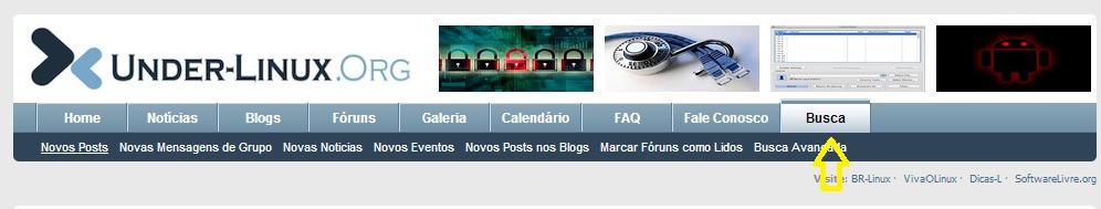

    Todas as suas perguntas já foram respondidas um ZILHÃO de vezes, faça uma pesquisa e achará as respostas.
Nome:	         pesquisa.jpg
Visualizações:	197
Tamanho: 	58,4 KB
