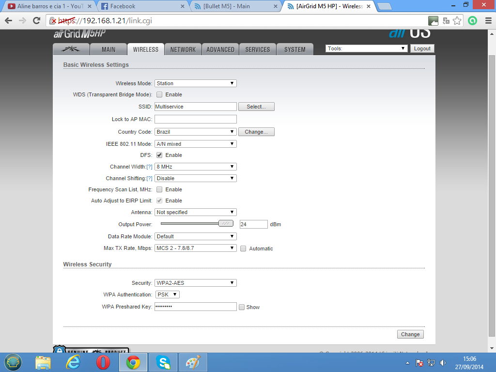

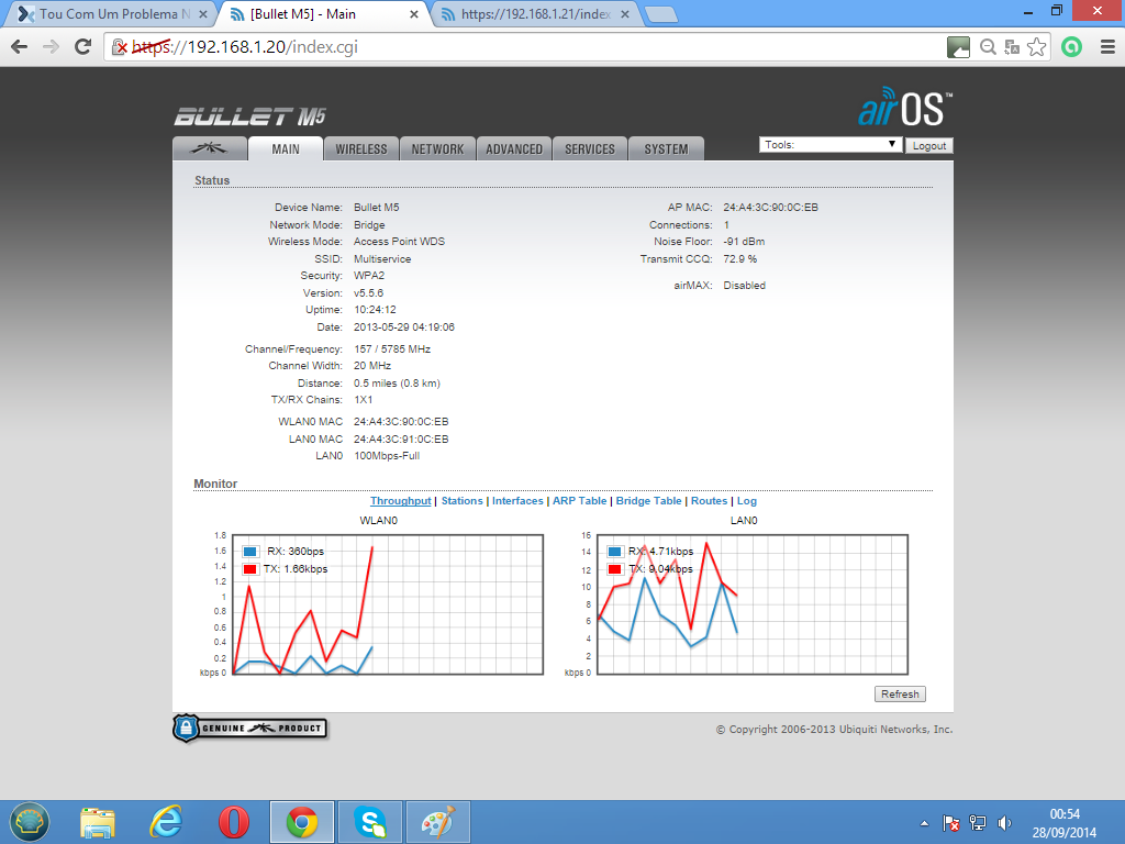

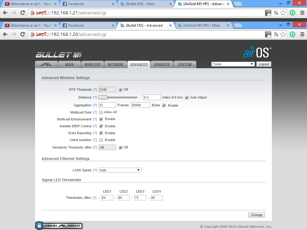

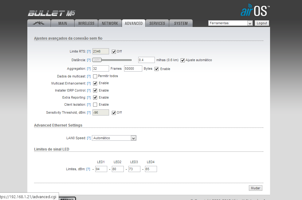

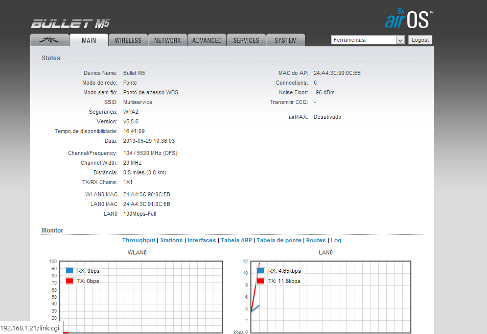

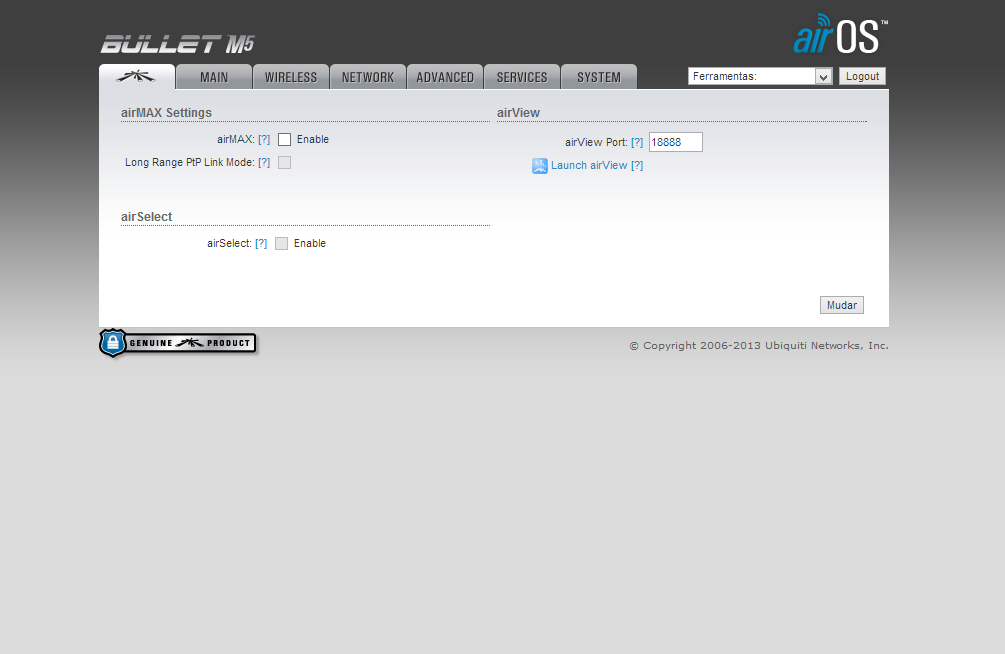

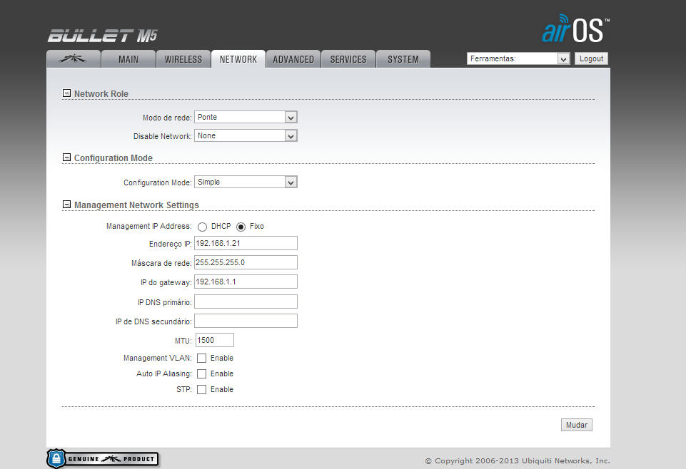

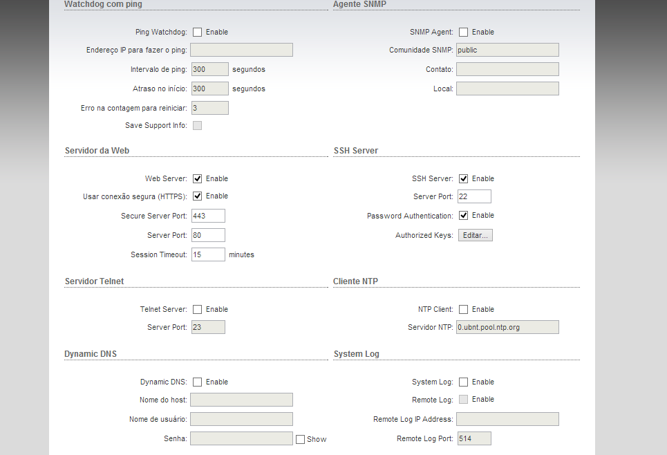

    Pessoal eu estou tendo um problema na COnfiguracao do Meu Bullet M5 eu fiz uma COnfiguracao Nele. e Instalei Uma Airgrid pra Receber o Sinal Vou Botar as Imagens da Configuracao Dele. Resulmo airgrid localiza o bullet mais nao consigo conectar a internet e nem ao bullet. o que eu faco vejam ai se minha configuracao ta correta
    Imagens do Bullet
Nome:	         Sem título.png
Visualizações:	181
Tamanho: 	35,7 KB
ID:      	54841Clique na imagem para uma versão maior
Nome:	         Main.png
Visualizações:	219
Tamanho: 	55,5 KB
ID:      	54839Clique na imagem para uma versão maior
Nome:	         WIRELESS.png
Visualizações:	256
Tamanho: 	43,1 KB
ID:      	54843Clique na imagem para uma versão maior
Nome:	         ADVANCED.png
Visualizações:	236
Tamanho: 	50,9 KB
ID:      	54838Clique na imagem para uma versão maior
Nome:	         NETWORK.png
Visualizações:	334
Tamanho: 	49,0 KB
ID:      	54840Clique na imagem para uma versão maior
Nome:	         SERVICE.png
Visualizações:	280
Tamanho: 	33,3 KB

    Padrão Re: Tou Com Um Problema Na Configuração do Meu Bullet M5 Mim Ajudem
    amigo a config do bullet ta praticamente certa!!!
    posta as fotos da config da airgrd

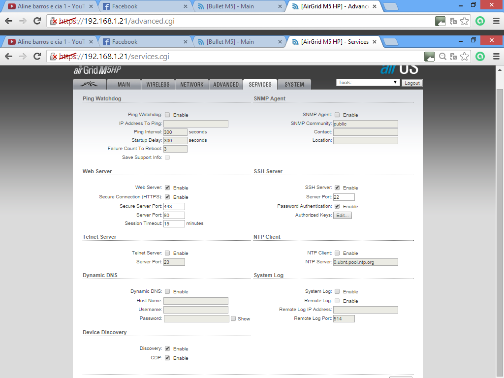

    verifica os seguintes na airgrid:
    Pais
    Frequencia list
    banda 20 ou 40 ou 20/40
    senha da criptografia ( desabilita nos dois e tenta conectar)
    tenha certeza da airgrid estar em modo cliente
    caso nao consiga posta as configurações da airgrid

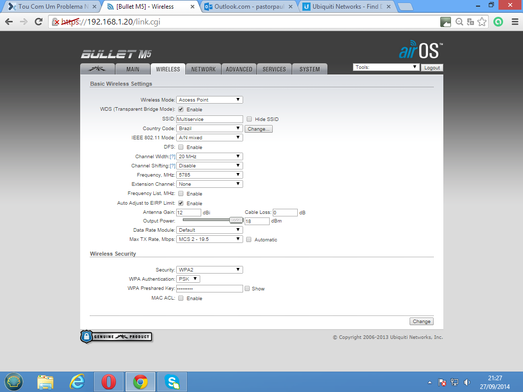

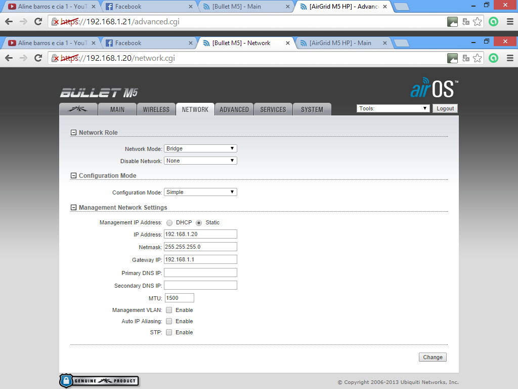

    pronto vou postar as configurações dos dois como esta agora .
    o bullet ta assim com uma atena 5.8 GHz 12 dBi Omni e ta encima de predio de 4 andar e mais 10m de cubo sumindo
Nome:	         ADVANCED.png
Visualizações:	234
Tamanho: 	103,9 KB
ID:      	54895Clique na imagem para uma versão maior
Nome:	         Main.png
Visualizações:	283
Tamanho: 	123,8 KB
ID:      	54896Clique na imagem para uma versão maior
Nome:	         NETWORK.png
Visualizações:	290
Tamanho: 	97,9 KB
ID:      	54897Clique na imagem para uma versão maior
Nome:	         SERVICE.png
Visualizações:	389
Tamanho: 	103,8 KB
ID:      	54898Clique na imagem para uma versão maior
Nome:	         WIRELESS.png
Visualizações:	288
Tamanho: 	97,9 KB

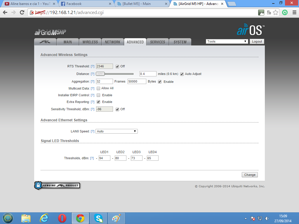

    a airgrid ta assim encima de outro predio de 4 andar e um cubo de 7 metros subindo
Nome:	         services.png
Visualizações:	397
Tamanho: 	109,2 KB
ID:      	54903Clique na imagem para uma versão maior
Nome:	         network.png
Visualizações:	431
Tamanho: 	101,7 KB
ID:      	54902Clique na imagem para uma versão maior
Nome:	         main.png
Visualizações:	230
Tamanho: 	110,2 KB
ID:      	54901Clique na imagem para uma versão maior
Nome:	         advanced.png
Visualizações:	292
Tamanho: 	104,8 KB
ID:      	54900Clique na imagem para uma versão maior
Nome:	         wireless.png
Visualizações:	194
Tamanho: 	107,2 KB
    i ainda nao ta chegando os megas la no cliente tenho 10 megas pra enviar e ta batendo la 600k mim ajudem

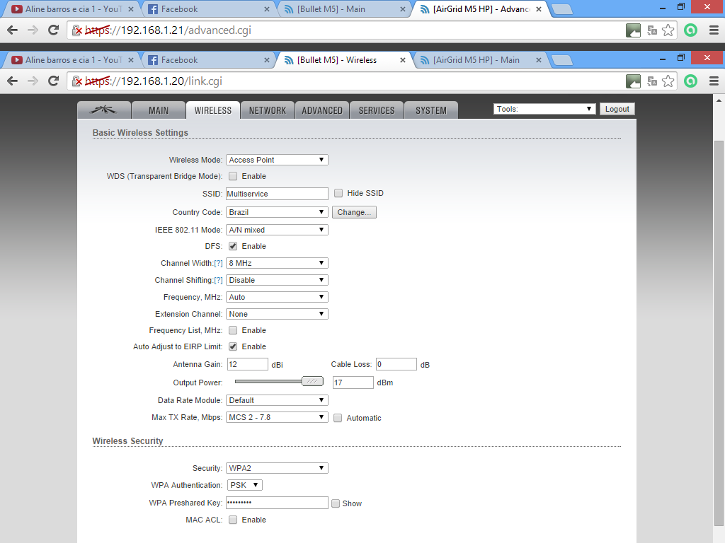

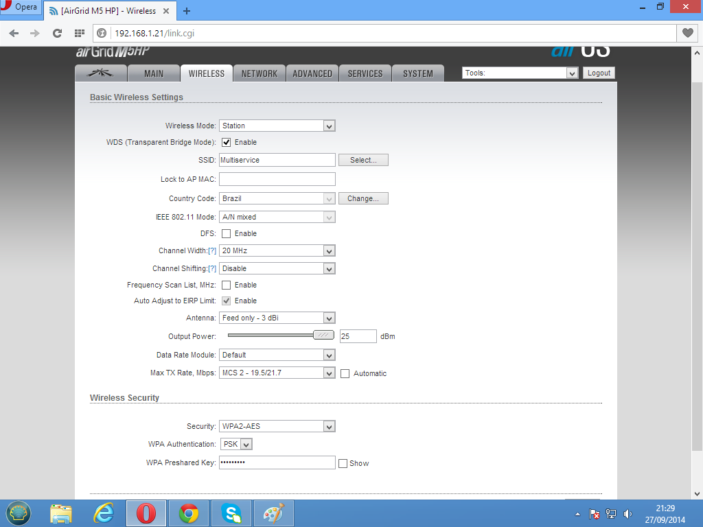

    Difícil chegar viu (Omni)...
    Vai corrigindo.
    *Marca o Wds na Airgrid.
    *Especifique qual a antena onde ta "not specified"
    *Desmarque a Caixa Dfs, e Seta no Ap uma frequência permitida.
    *Suba o Chanell Widht, Primeiro na airgrid pra 20Mhz, depois no Bullet pra 20Mhz...
    Assim que eles reconectarem da uma Olhada em Tx/Rx Rate se Subiu...
    Depois vai testando Canal pra ver se melhora o Sinal pra -60.
    Siga as dicas que vai melhorar.

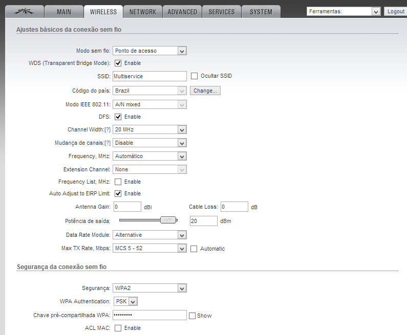

    Posta uma foto com as modificações que te propões ?
    Bullet
Nome:	         WIRELESS.png
Visualizações:	312
Tamanho: 	110,5 KB
    airgrid
Nome:	         wireless.png
Visualizações:	206
Tamanho: 	79,7 KB

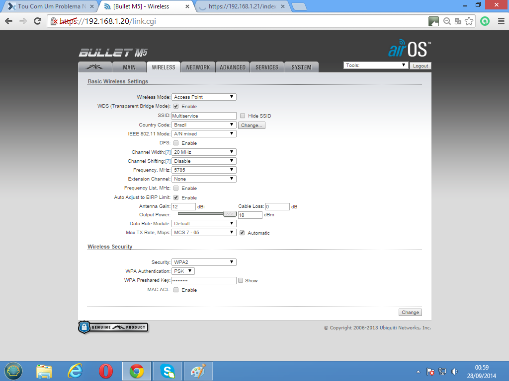

    Você ta usando só a ponteira da antena sem a grade ? esta Feed Only... Ponha la a grade que voce usa 23 ou 27 dbi.
    Mude max tx rate para Automatic nas duas antenas.
    Apos isso print da Tela Inicial.

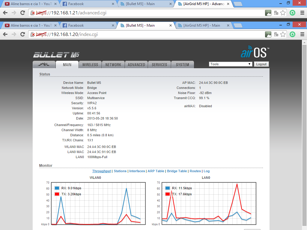

    bullet Clique na imagem para uma versão maior
Nome:	         Main.png
Visualizações:	232
Tamanho: 	139,7 KB
ID:      	54913Clique na imagem para uma versão maior
Nome:	         WIRELESS.png
Visualizações:	311
Tamanho: 	117,3 KB

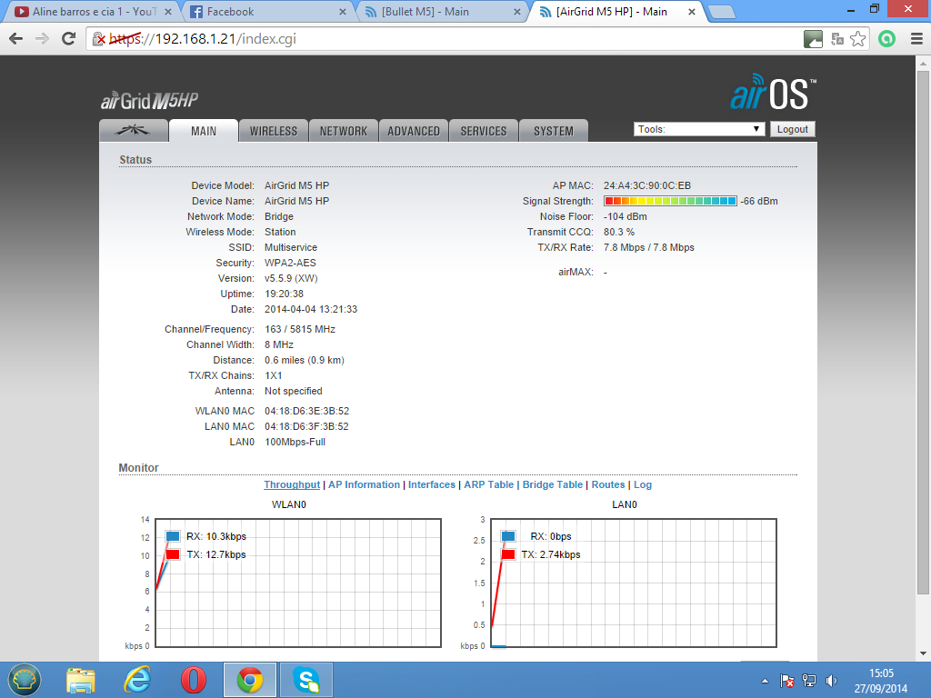

    As duas foto são do bullet amigo, e tem que posta a ABA MAIN.
    Apos fazer o que falei clique em Tools/Speedtest.
    Faça isso no Bullet e ponha o Ip da Airgrid, Faça o teste em Transmit e poste a foto.
