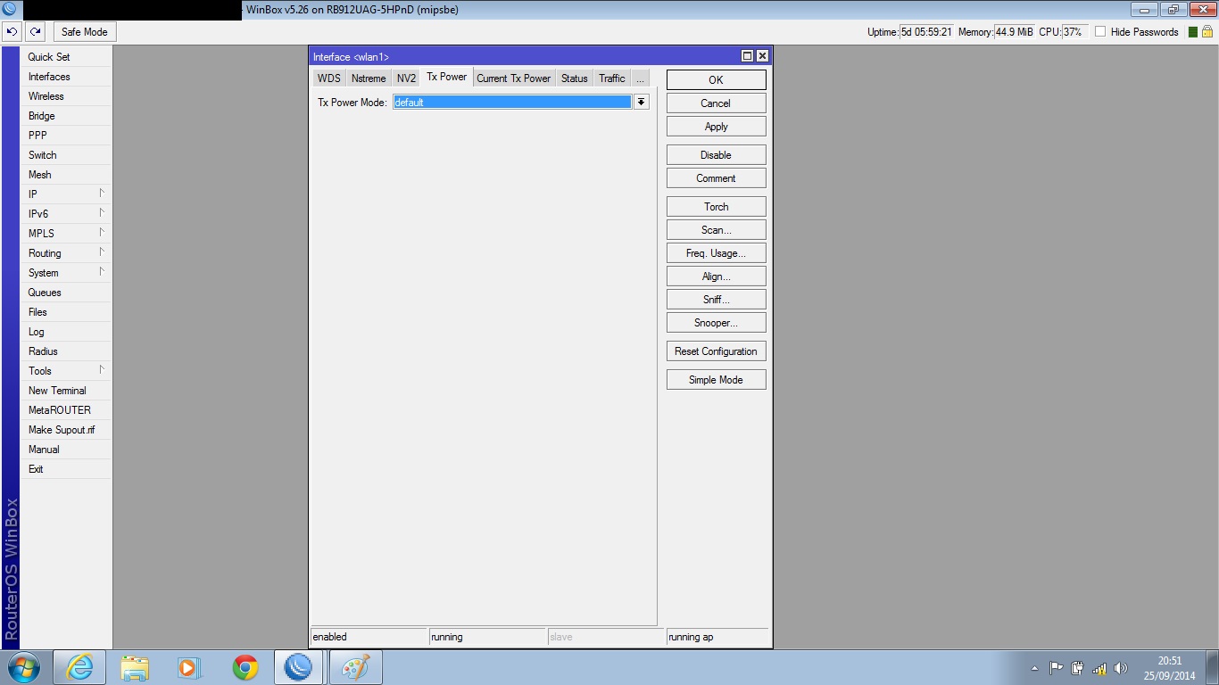

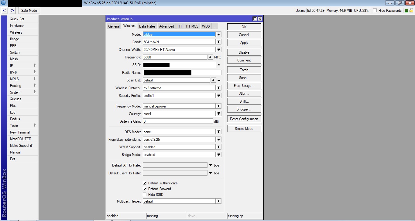

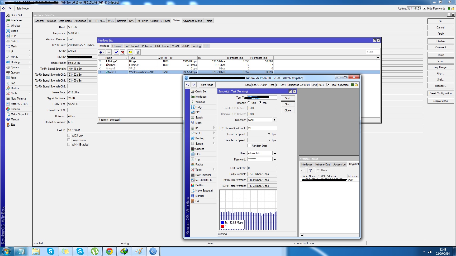

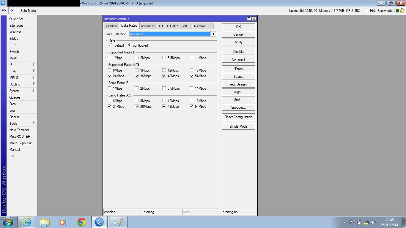

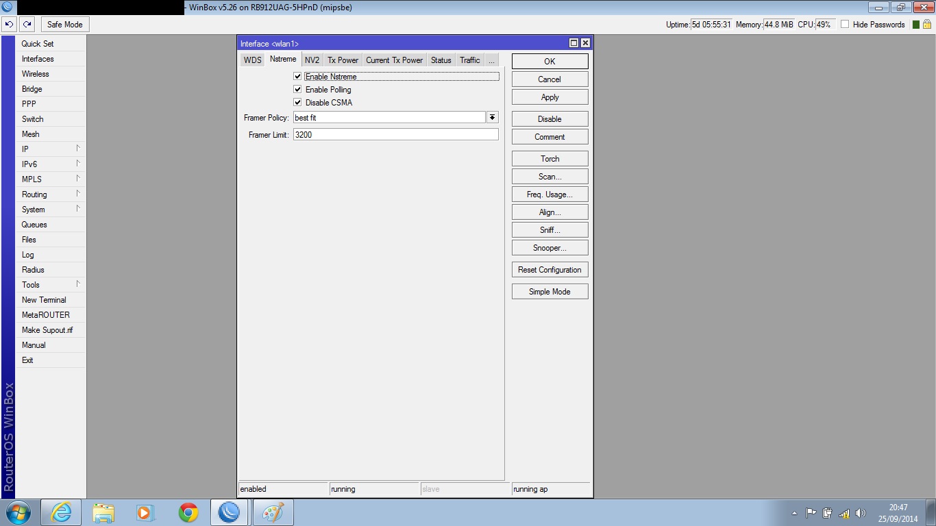

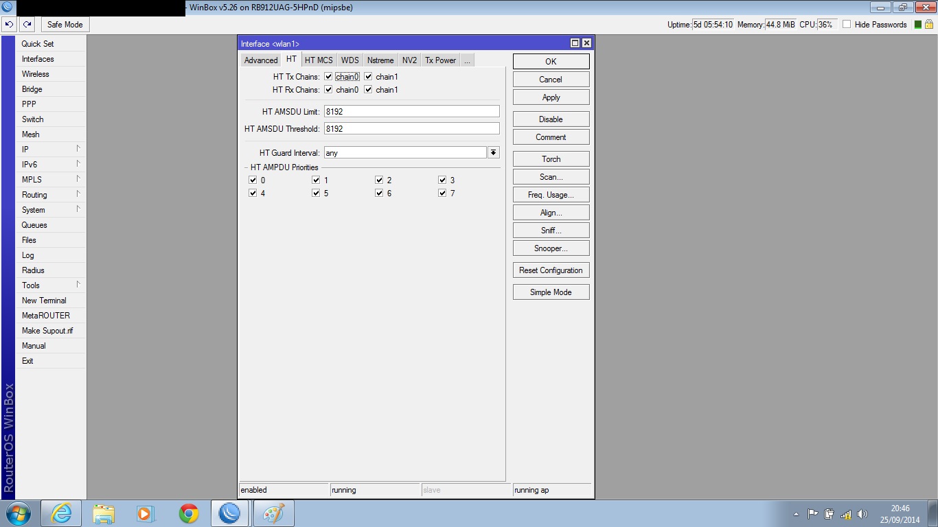

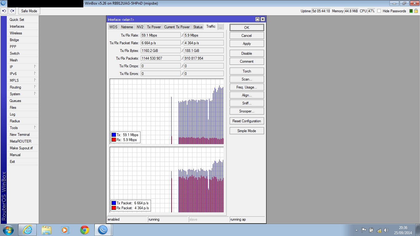

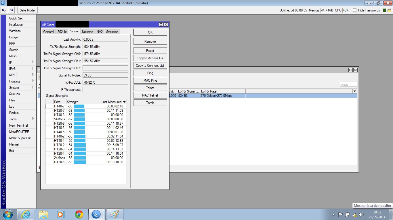

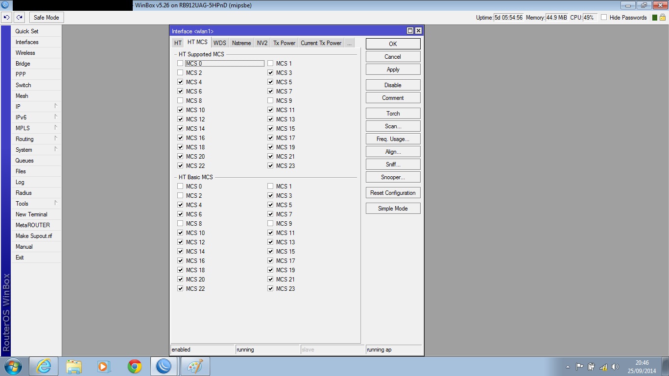

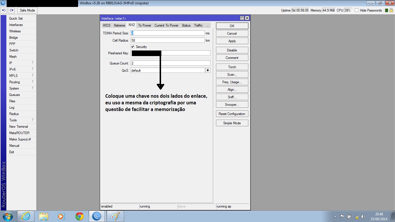

    Thumbs up Re: Ajuda Nv2 vs Nstream
    Caro amigo, tenho um enlace com aproximadamente 56km, 2 rbs 912 e duas antenas ubnt 34dbi, estou postando abaixo print's de minhas configurações afim de lhe ajudar, esta passando entre 40 e 50mb, espero que de pra lhe ajudar
Nome:	         trafego em pico.jpg
Visualizações:	356
Tamanho: 	202,6 KB
ID:      	54854Clique na imagem para uma versão maior
Nome:	         tela 01.jpg
Visualizações:	308
Tamanho: 	169,0 KB
ID:      	54855Clique na imagem para uma versão maior
Nome:	         tela 02.jpg
Visualizações:	336
Tamanho: 	152,2 KB
ID:      	54856Clique na imagem para uma versão maior
Nome:	         tela 03.jpg
Visualizações:	265
Tamanho: 	136,7 KB
ID:      	54857Clique na imagem para uma versão maior
Nome:	         tela 04.jpg
Visualizações:	339
Tamanho: 	165,5 KB
ID:      	54858Clique na imagem para uma versão maior
Nome:	         tela 05.jpg
Visualizações:	279
Tamanho: 	128,4 KB
ID:      	54859Clique na imagem para uma versão maior
Nome:	         tela 06.jpg
Visualizações:	276
Tamanho: 	148,3 KB
ID:      	54860Clique na imagem para uma versão maior
Nome:	         tela 07.jpg
Visualizações:	264
Tamanho: 	120,1 KB
ID:      	54861Clique na imagem para uma versão maior
Nome:	         tela 08.jpg
Visualizações:	256
Tamanho: 	196,0 KB

    bom dia miagos, não é aconselhado usar NV2 + NSTREME eu indicaria que usasse somente um protocolo alem de mudar a banda de 20/40 above para somente 20 e la em HT desativar tambem o MCS 3

    Toma cuidado com o TDMA period size, 2ms ta pouco para distancia de 56km, o radio pode estar retransmitindo a toa, tenta ajusta para 4 ou 5ms e ver se muda um pouco o resultado e o processamento
