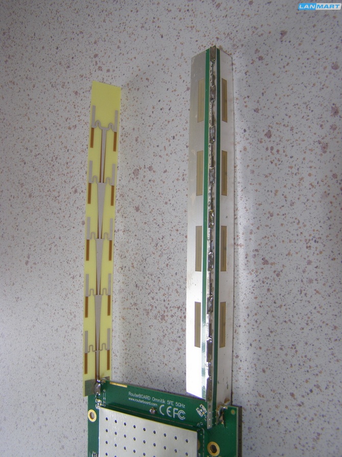

    Eu particularmente não usaria antena co-linear maior que 9dBi.
    Omni de monopolo tem vswr meio grande, em omni pequena tipo 2 ou 5dBi ela é gigante, um absurdo de grande, por isso com 100 ou com 500mW o alcance com qualidade não muda muito.
    Omni co-linear de 12dBi eu usaria no maximo 100mW. Omni co-linear de 15dBi NUNCA.
    Marca que tem nome a ZELAR, tipo UBNT, Linksys ou MK, vende antena omni co-linear de ganho grande tipo 9dBi? Nem pensar!
    Elas usam omni de 2 a 5dBi, até usam potencia alta, mas não são omni com dipolo/monopolo/co-linear, são omni tipo slot, ou melhor, tem slot na emissão, vide a antena de omnitik:

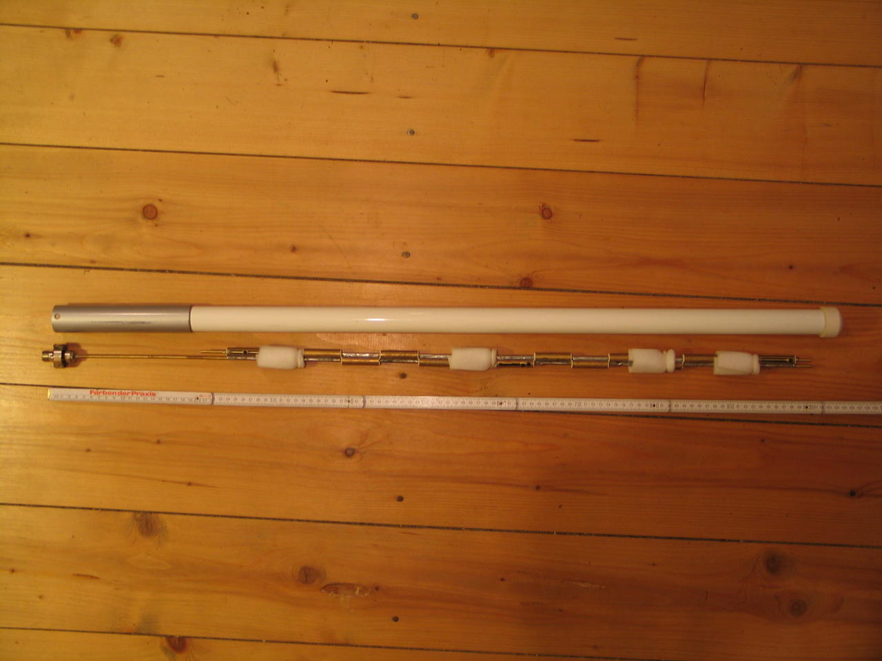

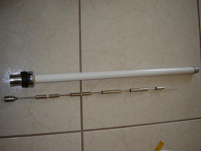

    As antenas comuns de 12 ou 15dBi são um monte de elementos empilhados um em cima do outro, fabricantes serios já TIVERAM omni de alto ganho em catalogo, tipo Hyperlink 15dBi, que é co-linear:

    Se já tem uma omni de 12 ou 15dBi o negócio é caprichar na instalação, usando cabo curto (Acredite, ví omni 15dBi em "torre" de 10m com cabo RGC58 descendo até dentro de casa, chuto uns 20m!!!!), usando potencia baixa tipo 100 a 150mW no MAXIMO, colocar a omni LONGE de reflexos tipo telhado ou paredes laterais (1,5m acima do telhado, 3m de parede lateral), e caprichar nos clientes, tem MAIS DO QUE NUNCA instalar apenas antena com zona de fresnel desobstruídas totalmente.
    Minha omni 12dBi co-linear (Aquario) estava jogada num canto, coloquei no telhado e liguei um cartão danificado em 15dBm, conecta no smartphone a 100m de distancia tranquilo, já escaneei com sinal APARENTEMENTE suficiente a uns 500m de distancia, mas se não olhar o sinal cliente>torre tem que apanhar, nunca que o fato de aparecer no site survey com sinal "alto" quer dizer qualquer coisa, existem reflexos e dutagens que enganam, o negócio é ter certeza da visada e da limpeza na zona de fresnel.
    (Alias, tinha 12dBi Aquario e 9dBi Oiw, antigamente quando testava elas (Quando comprei provedor elas vieram junto, tinha 1 em uso, removi urgente) o alcance com ambas era o mesmo, mas digo alcance com qualidade, com throughput decente (Pra mim 1Mbps tá bom, só uso smartphone/PDA/Palm/Handheld mesmo) tanto faz usar 9 ou 12dBi.
    Omni 'slotted' tem outro funcionamento comparado a co-linear, existem lobulos secundários com reflexos igual, mas não tem VSWR preocupante, daria pra usar omni de OUTROS tipos que não seja co-linear, o problema é que as antenas comerciais de 9 a 15dBi tem elementos com vswr alto demais, funcionar funciona, mas não permitem throughput ou alcance grande, e colocar potencia alta é como qualquer coisa com potencia mais alta que o necessario (Potencia de som, potencia de carro...), só serve pra incomodar a vizinhança, só usa isso quem tem fugiu da escola.
    (Omnitik tem 700mW porque tem antena tipo slot e tem uma etapa de RF muito boa, ela não é burra tipo um maldito RTL8186 que reenvia pacotes quando estes se perdem, a Omnitik tem adaptatividade pra diminuir ou aumentar a potencia conforme níveis de sinal que chegam e conforme dialogo com os clientes (Ela recebe info do nível de sinal no cliente), por mais que você coloque potencia fixa alta ela não vai mandar pacotes aos montes se tiver apenas clientes proximos, uma coisa é ser escaneavel com sinal alto, outra é receber os pacotes de dados com sinal mais alto que o necessario, ela (Omnitik) tem sensibilidade muito boa, que aliada a antena de slot (Não é slotted) permite ter sinais baixos ais legíveis, ou seja, tem mais sensibilidade mesmo tendo potencia alta. A diferença é que raramente ela usa potencia alta se usar o modo auto e usar 802.11N. Obviamente se usar os 700mW dela fixo e em 802.11G vai incomodar a vizinhança e ter throughput péssimo, não basta ter antena e etapa de RF bom, também tem que ver o modo usado (B e G são coisa da década passada, ter isso desde 2008 ou 2009 é aceitável, mas implantar isso em 2014 é um atraso de vida enorme)
    Resumo: Quer usar co-linear? Limite a 8 ou 9dBi. Quer omni maior que isso? Ache slot, slotted, ou qualquer coisa que não seja co-linear. Já tem omni co-linear de 12 ou 15dBi? Use potencia baixa e capriche MAIS nas instalações que se tivesse paineis setoriais.
