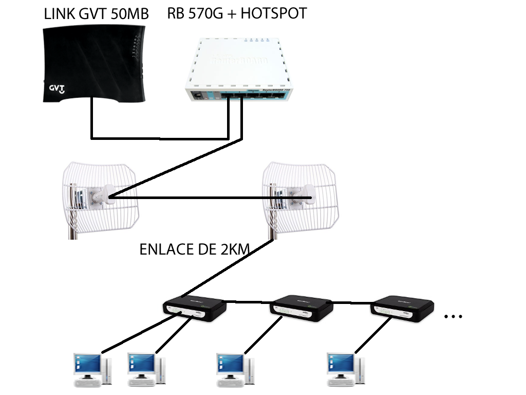

    Pessoal na imagem abaixo é minha rede, hoje atendo aproximadamente 50 clientes com planos entre 1 mega, 2,3 e 5.
    Hoje com a renda crescendo, quero melhorar os equipamentos, vejam:
    PowerBox GVT por Comtrend CT-5372
    RB 750G por RB 450G
    Par de Airgrid 5.8Ghz por ????
    Aí está a dúvida, qual antena usar para fazer esse enlace melhorar?
    Obs: Pretendo usar as RBs 750 em alguns pontos da rede como switch gerenciável para monitorar.
    Obs 2: Errei o nome da RB na imagem, que é 750g rs
    Agradeço aos colegas que possam dar suas dicas.

    Amigos ao que vejo vc estar fazendo um up em sua rede. Aconselho usar Rocket M5 + dish 30 db. Fazendo isso vc vai melhorar significativamente seu sinal, ccq, airmax. Resumindo Trafego na rede. Melhorando o trafego de pacotes. Pois o airgrade não é um radio recomendado para ptp. se quiser investir em equipamento com baixo custo opte pelos nanobridge M5 25 Dbi!

    Pensei justamente num par de NanoBridge de 25 dbi, acha que um par de NanoBeam de 25 dbi com radomes ficaria melhor?

    Então Junior, como o Oliveira disse a Airgrid não é recomendada pra ptp, apesar de funciona muito bem, Mais é brincadeira uma Rocket + Dish de 30 para 2KM, só se você fosse "rico" e mesmo ainda assim não seria uma boa decisão, equipamento Hiperdimensionado.
    Você pode trocar esse Enlance por uma Nanobridge (Saiu de Linha) ou NanoBeam, A segunda opção seria melhor, outra opção seria uma Rb912 + Antena de 22dbi, que seria melhor ainda...
    A Rb750g não suporta esse trafego que você tem com 50 Clientes...
    Como banda para sua região não deve ser problema, vai de 450g (No Minimo) ou 1100Ahx2.
    E de preferencias a switchs com Vlan, tanto intelbras como Overtek tem.
    Espero ter ajudado.

    Olha acho mais facil nesta distancia vc usar as novas antenas SXT AC que em 2 km vc ira passar uma pancada em banda 1 outra coisa vc utilizara MK para gerencia também em seu PTP. Agora quanto a sua rede cabeada da uma olhadinha nos equipamentos da Vertical simples ou da volt.ind.br.
    Junior vc ira ficar surpreso com o desempenho da sua rede.
