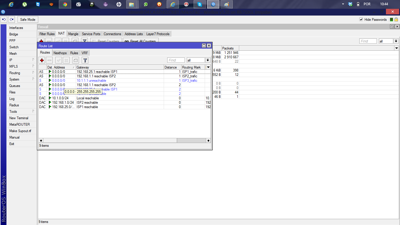

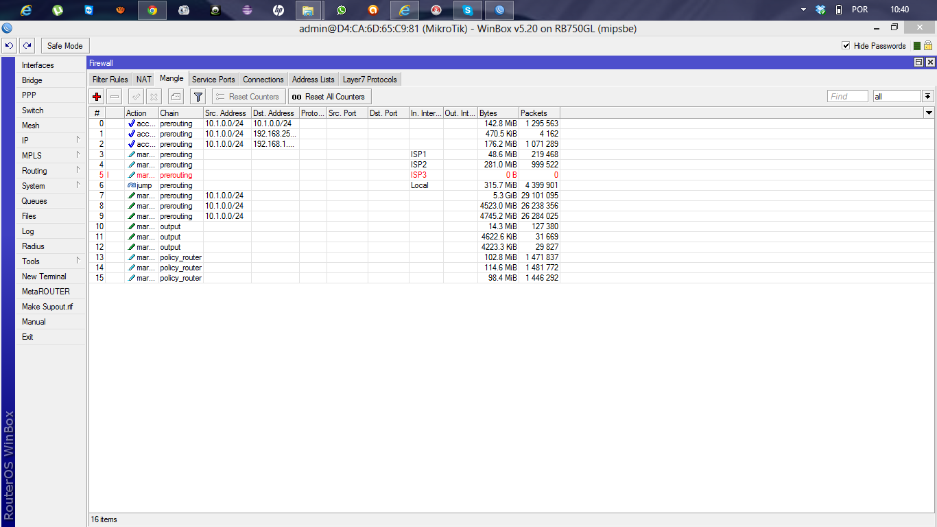

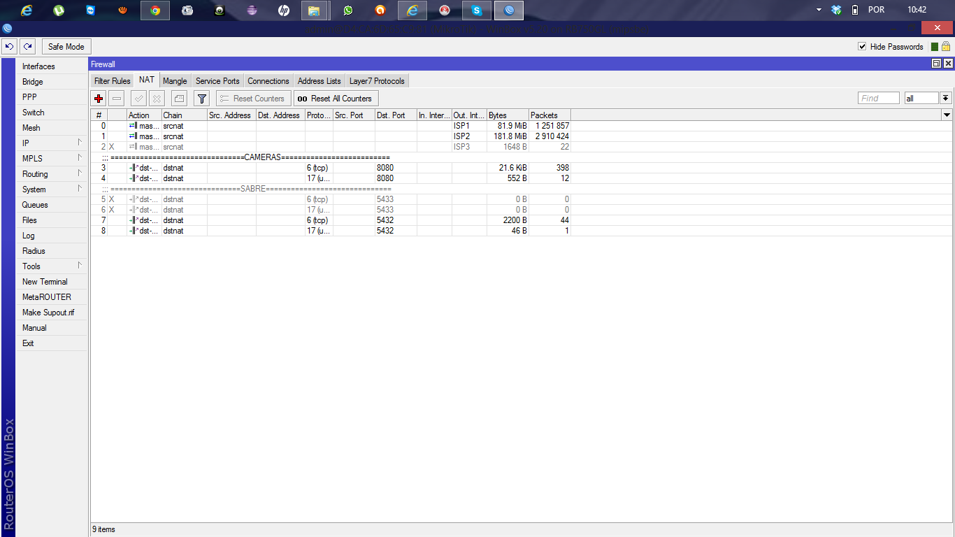

    Segue abaixo as imagens do Load Balance, se faltou mais eu posso providenciar.
    Agradeço a todos.
Nome:	         FIREWALL - MANGLE.png
Visualizações:	596
Tamanho: 	102,8 KB
ID:      	55202 Clique na imagem para uma versão maior
Nome:	         FIREWALL-NAT.png
Visualizações:	407
Tamanho: 	94,4 KB
ID:      	55203Clique na imagem para uma versão maior
Nome:	         routes.png
Visualizações:	491
Tamanho: 	100,2 KB
