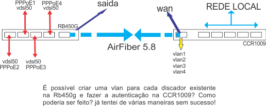

    Boa noite galera eu tenho o seguinte cenário:
Nome:	         projeto_vlan_links.png
Visualizações:	815
Tamanho: 	46,6 KB
    Eu pretendo fazer com vlan, mas se tiver como fazer usando EoIP ou outra maneira, que eu possa autenticar na CCR seria ótimo, alguém tem algum esquema parecido ou uma ideia?

    Boa noite! Em minha opinião a melhor maneira de se implementar o cenário que descreveu seria com Vlan mesmo. Usar técnicas de tunelamento trazem uma sobrecarga no cabeçalho do protocolo e isso ira acarretar num menor aproveitamento do payload das suas pdu's. Use tunelamento somente em último caso.
    Você já testou o cenário acima?

    Não consegui implementar..

    Entre na RB750,
    na porta de saída para a CCR1009 crie 4 vlans;
    crie 4 bridges;
    adicione 1 vlan e 1 porta de vdsl em cada bridge;
    Entre na CCR1009,
    na porta WAN que chega a RB750 crie 4 vlans com mesmo ID que você fez na RB750.
    Pronto, faz os discadores PPPoE em cada vlan.
    Não curti essa topologia.
    RB750
    /interface vlan add vlan-id=1 name=vlan_vdsl1 interface=ether5
    /interface vlan add vlan-id=2 name=vlan_vdsl2 interface=ether5
    /interface vlan add vlan-id=3 name=vlan_vdsl3 interface=ether5
    /interface vlan add vlan-id=4 name=vlan_vdsl4 interface=ether5
    /interface bridge add name=vdsl1
    /interface bridge add name=vdsl2
    /interface bridge add name=vdsl3
    /interface bridge add name=vdsl4
    /interface bridge port add bridge=vdsl1 interface=ether1
    /interface bridge port add bridge=vdsl1 interface=vlan_vdsl1
    /interface bridge port add bridge=vdsl2 interface=ether2
    /interface bridge port add bridge=vdsl2 interface=vlan_vdsl2
    /interface bridge port add bridge=vdsl3 interface=ether3
    /interface bridge port add bridge=vdsl3 interface=vlan_vdsl3
    /interface bridge port add bridge=vdsl4 interface=ether4
    /interface bridge port add bridge=vdsl4 interface=vlan_vdsl4
    CCR1009
    /interface vlan add vlan-id=1 name=vlan_vdsl1 interface=ether1
    /interface vlan add vlan-id=2 name=vlan_vdsl2 interface=ether1
    /interface vlan add vlan-id=3 name=vlan_vdsl3 interface=ether1
    /interface vlan add vlan-id=4 name=vlan_vdsl4 interface=ether1

    Segue a explicação do klabundi passou que ta certinha que irá funcionar.
    Se precisar estamos por aí

    Muio bem explicado klabundee. Aliás o que tu não curtiu na topologia?

    Perfeito, se encaixou exatamente como eu pretendia, estrelinha pra você parceiro muito obrigado
    Só não entendi por não curtiu muito a topologia...
    Minha ideia é poder jogar a autenticação direta para alguns clientes que repasso esses links...

    Perdão, erro meu, na verdade eu não estava gostando porque preferia que estivesse ligado os links diretamente na CCR, olhei de novo a topologia e vi um link wireless então deduzo que sejam áreas distantes.
    Então sim, essa topologia me agradou nesse cenário.

    Lembrando que isso só vai funcionar se o rádio (AirFiber, no caso) estiver em modo bridge. Se estiver fazendo roteamento a RB e a CCR não vão conseguir se comunicar na camada 2, que é onde ocorre a VLAN.
