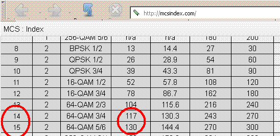

    117/130M é MCS14 ou MCS15:

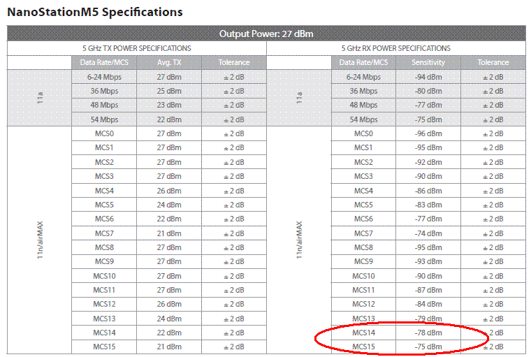

    Segundo o datasheet do NS M5, MCS14 e 15 tem sensibilidade de -78 e -75 respectivamente:

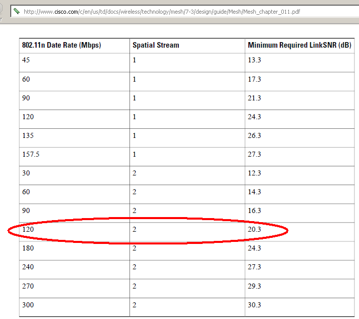

    De 78 e 75 pra 57 dá 21 e 18dB de SNR. Esse SNR é suficiente pra qual datarate?
    Segundo essa tabela, pra uns 120M:

    Essa tabela é pra 40MHz, mas 120M em 40MHz ou 130M em 20MHz dá praticamente na mesma em materia de sensibilidade e snr requerido.

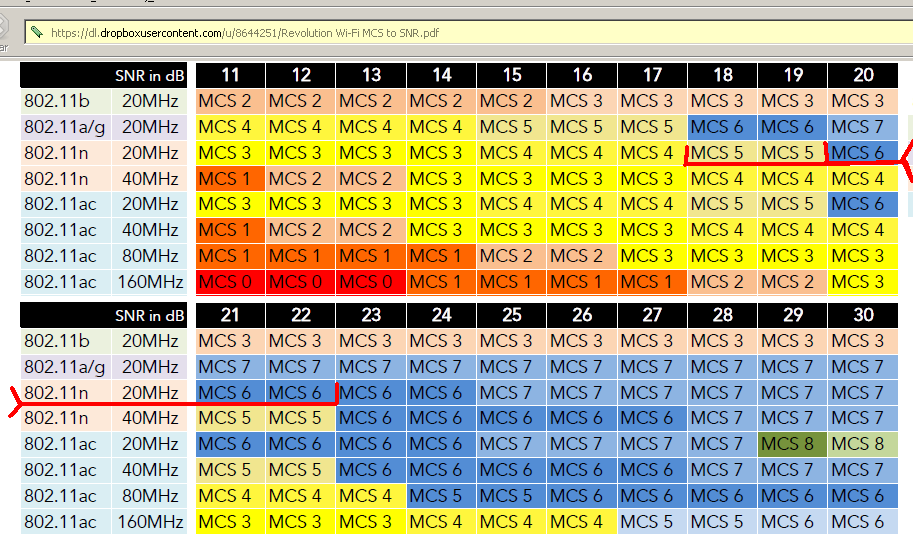

    Vejamos outra tabela, que dá os MCS SISO (Serviria pra AirGrid, OU você transfere digamos MCS6 pra MCS14, MCS7 pra MCS15):
Nome:	         snr.20MHz.PNG
Visualizações:	2571
Tamanho: 	115,1 KB
    Não achei uma tabela mais exata, mas os numeros são mais ou menos esses, pra MCS7 ou MCS15 (São quase a mesma coisa, só muda o numero de streams/chains/canais, MCS15 são 2 MCS7) o SNR requerido é acima de 20dB, a sensibilidade de SISO pra MIMO muda 1dB, o SNR imagino que mude pelo menos 2dB, então aumente o SNR dessa tabela em 2 pra ver algo mais similar a tabela anterior.
