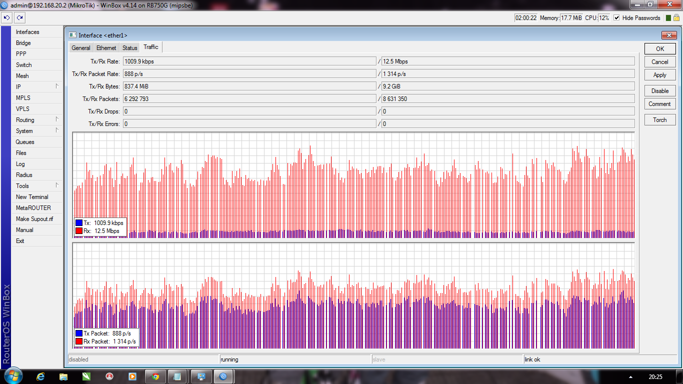

    Contratei link dedicado de 20 mega, não tenho AS repasso para meus clientes via nat só que olhando esse gráfico não sei se esta certo peço a opinião de vocês sera que esta certo.

    caro colega isso é normal, é um bug do mikrotik uso a versão 6.18 e acontece com menas frequência mais também acontece ... pinga para um endereço esterno e veja se esta perdendo pacotes, e depois pinga de um outro link (velox por exemplo) e veja se esta perdendo pacotes, se não tiver é porque esta tudo ok ... Um bom dia ... Rodrigo
