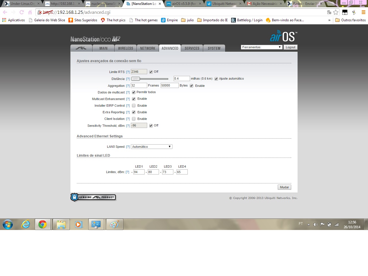

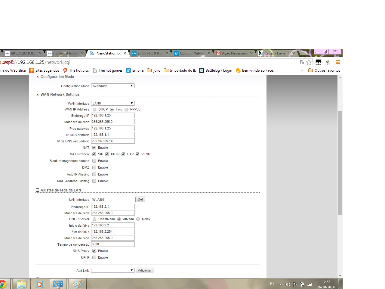

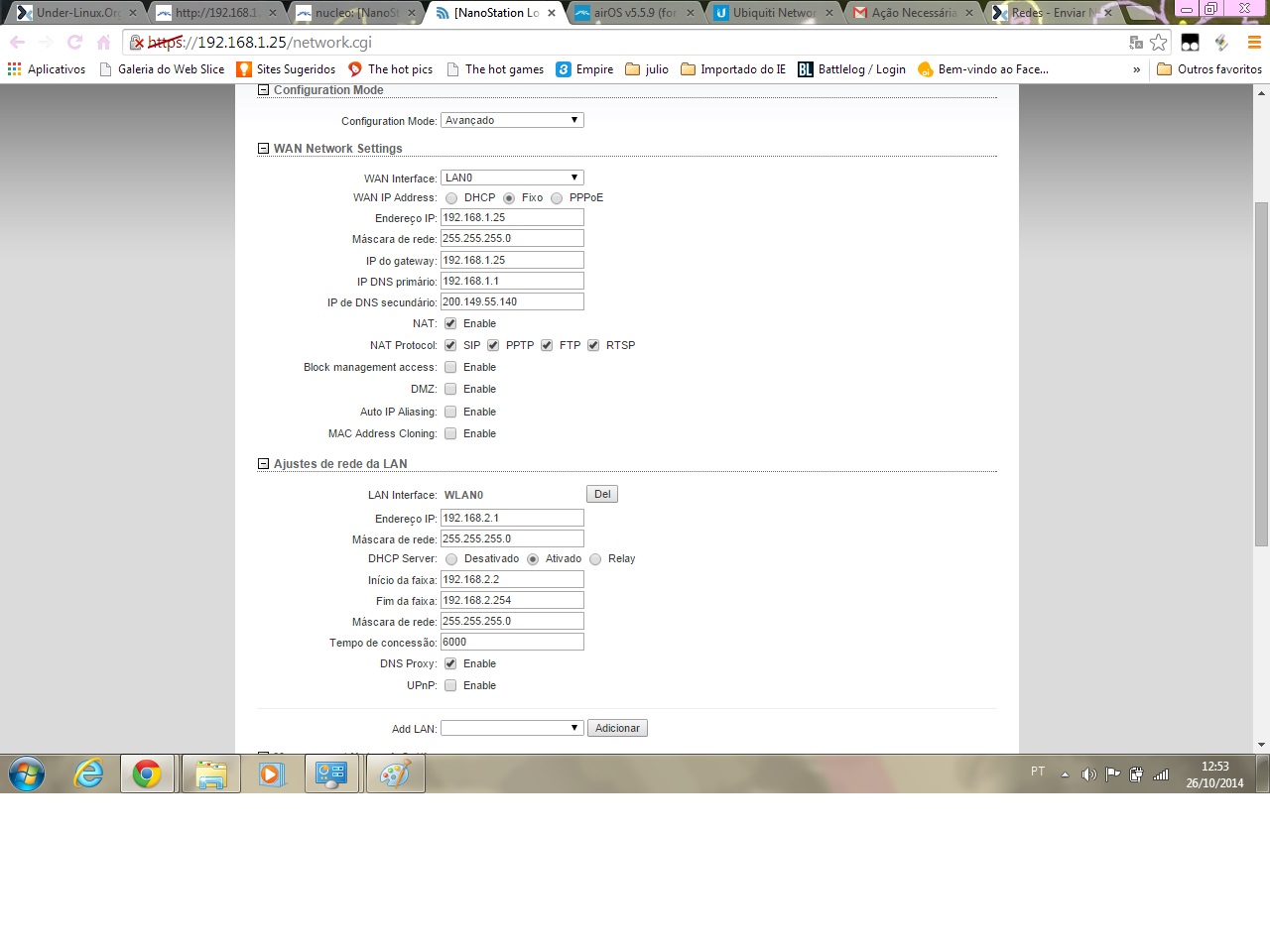

    Boa tarde amigos estou precisando de ajuda com esse nano loco m2 2,4ghz. Tenho um modem da gvt com wireless mas o sinal fica fraco só alcançando parte da casa de 3 pavimento. Foi quando tive a ideia de comprar esse nano para colocar como reforço do sinal fiz a configuração como Ap ate ai tudo bem mas quando tento conectar a rede do nano com um notebook ou celular dar erro e não conecta. Esses equipamentos são incompatíveis, só poso fazer ponto a ponto com nanos? Clique na imagem para uma versão maior

    Desabilita o router, coloca ela em bridge e deixa o modem fazer o papel de roteamento, já que não está conseguindo se conectar a rede, o problema é na wireless tira um print e posta.O certo a se usar ai seria um Unifi.
    Padrão Re: Configurando nano loco m2
    Bem provável que o Airmax esteja habilitado ou o Channel Width (na aba Wireless) pode estar em 40 MHz, desabilita o Airmax e altera para 20 MHz que funciona

    Perdoa a demora estou tendo um problema com a net aqui já fiz esse teste de desabilitar o Airmax tentar outra vez e tirar um print completo grato pela atenção

    Amigo,se o nano esta como "router" Veja se o nano loco está pegando endereco ip do modem,
    quanto ao Wirelles, desative airmax, na primeira aba, e mude o canal para 20mhz. posta os resltados ai

    Não sei como agradecer toda atenção que foi dada a minha questão refiz a configuração do nano como foi guiado a estou nesse momento navegando pelo nano estou postando os prints da atual configuração só para caso sirva como exp para outros iniciantes como eu.Anexo 55556Anexo 55557Anexo 55558Anexo 55559Anexo 55560Anexo 55561Anexo 55562Anexo 55556Anexo 55557Anexo 55558
