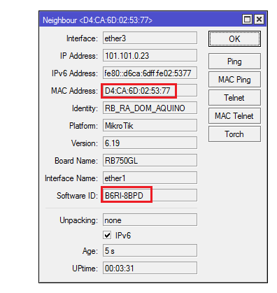

    Boa noite galera,
    Hoje instalei (tentei instalar né) duas RBs novas mas me deparei com isso.
    (achem o erro hehehe)
Nome:	         albert.png
Visualizações:	294
Tamanho: 	17,3 KB
ID:      	55840-Clique na imagem para uma versão maior

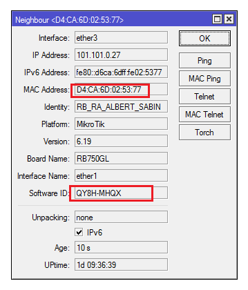

Nome:	         DOM_AQUIANO.png
Visualizações:	248
Tamanho: 	17,5 KB
    teria como zerar esses mac? tem um opcao na interface mas nao consegui trocar.

    Bem fácil amigo, Siga esse tutorial.
    http://codinomelinux.blogspot.com.br...-mikrotik.html
    Espero ter ajudado :0
    Padrão Re: Mac duplicado rb
    na versao 6.19 não da pra fazer isso.
    Consegui amigo, nao estava atento a um comando hehehe. Obrigado
    Totalmente possivel, revise os comandos... fiz né uma a menos (6.19) de 15 dias, pois precisava clonar o mac para fazer uso de um dedicado que era bloqueado para tal mac.
