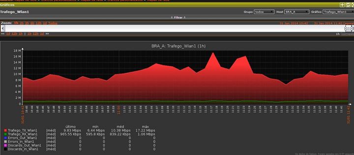

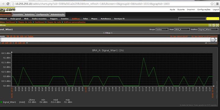

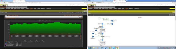

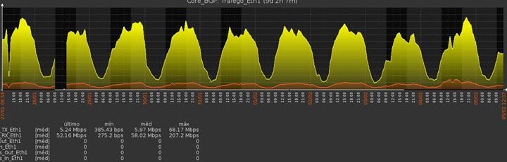

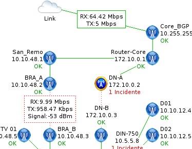

    aqui usamos zabbix para monitrar ptp, e empresas

    Padrão Re: Monitoramento de qualidade do link de clientes
    Concordo, monitore somente sua rede, e empresas que devem ficar 100% ativas, clientes ligando e desligando equipamento é complicado de monitorar, vai gerar muitos falsos positivos.
    Além do Zabbix, também tem o Nagios, Cacti (tenho gráficos de CCQ, Signal, alteração de canais, Clientes conectados, etc para equipamentos Ubnt no Cacti).
