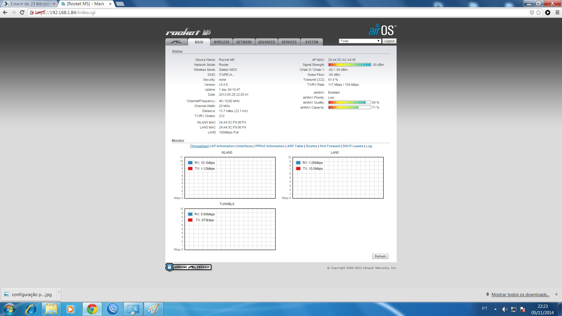

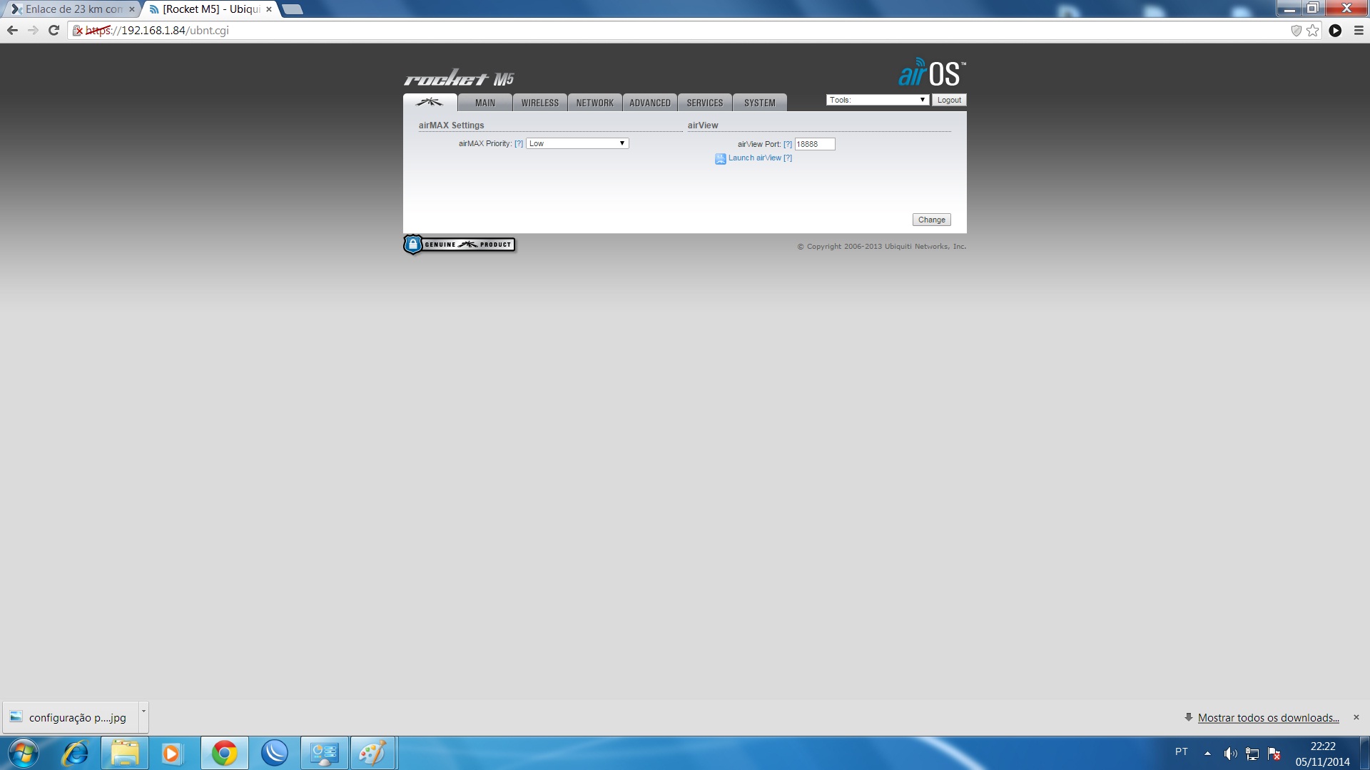

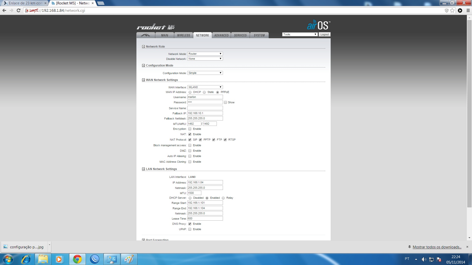

    Padrão Re: Enlace de 23 km com Rocket M5 e antena de Rocket dish 30db
    segue o print do modo cliente

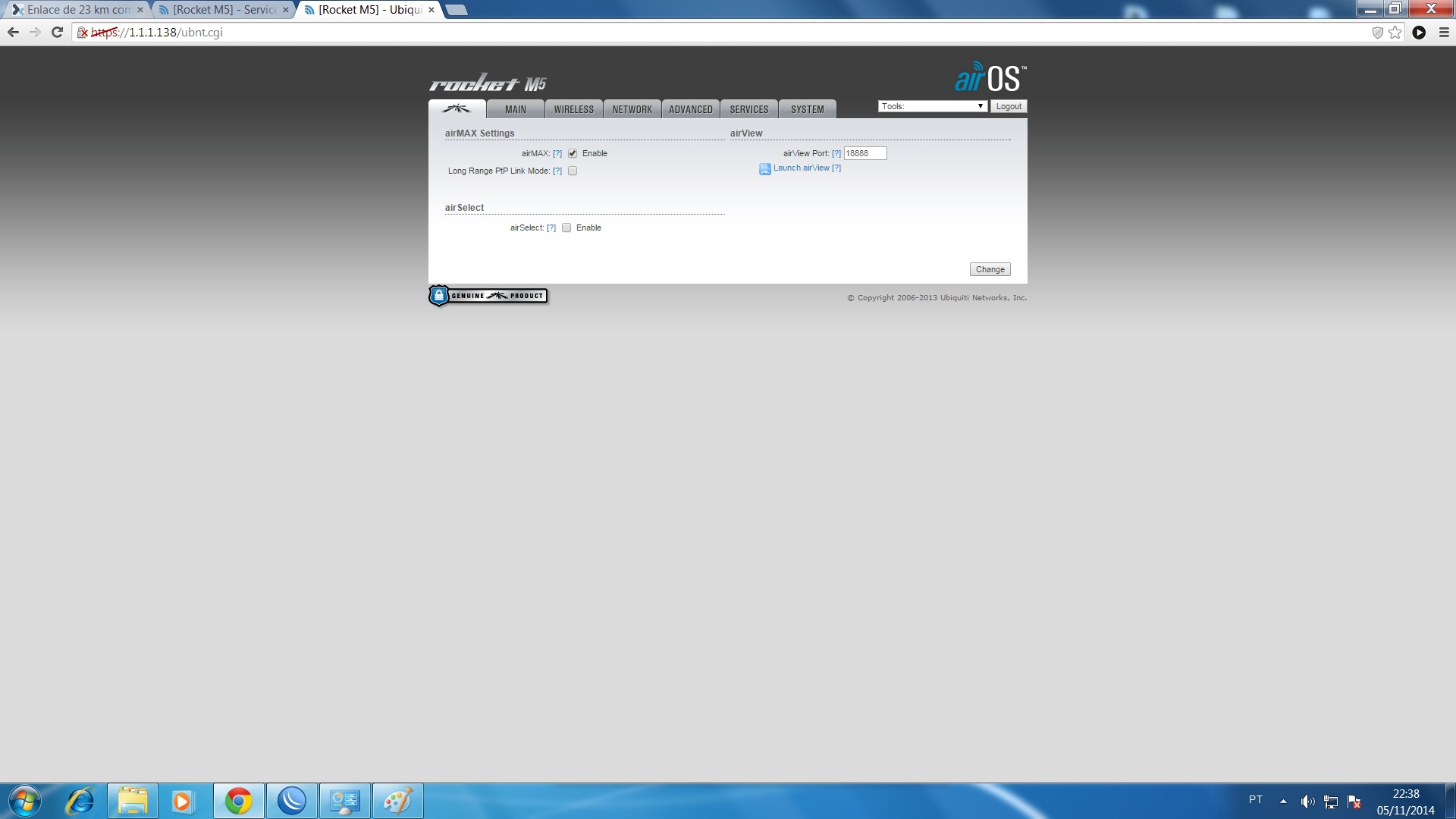

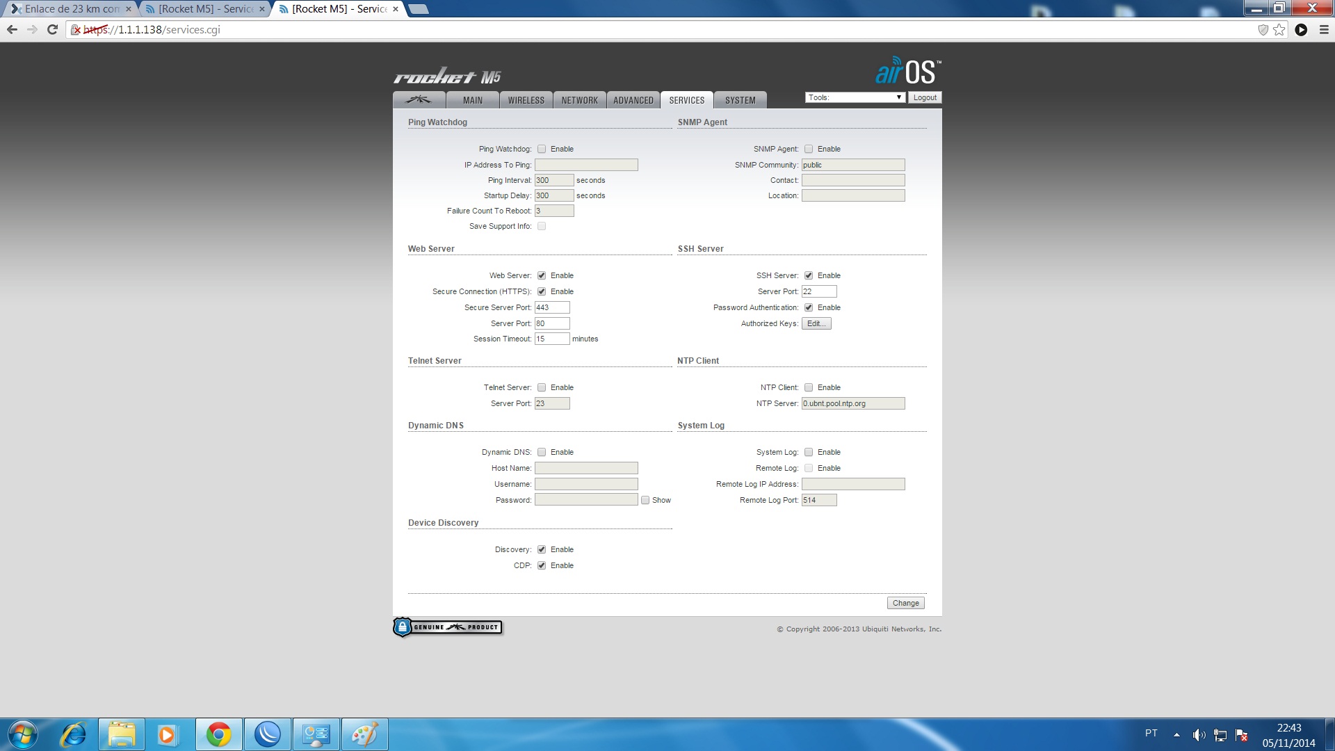

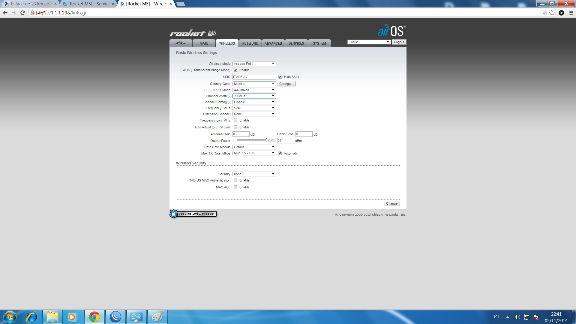

    Segue também o print do modo AP

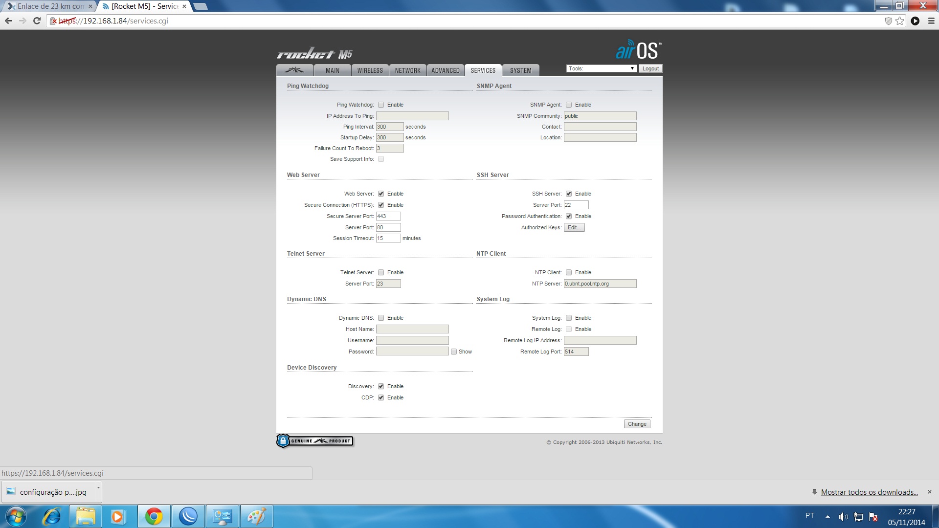

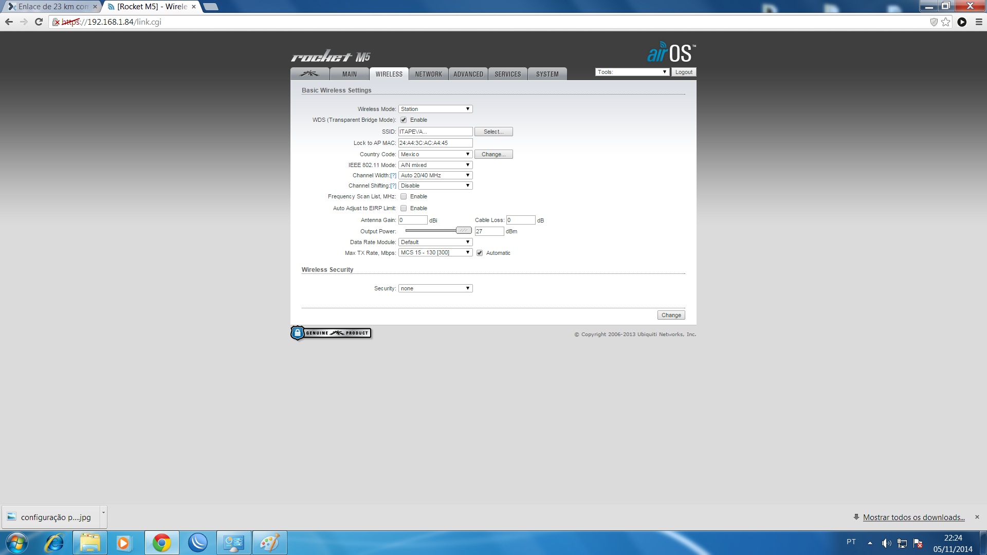

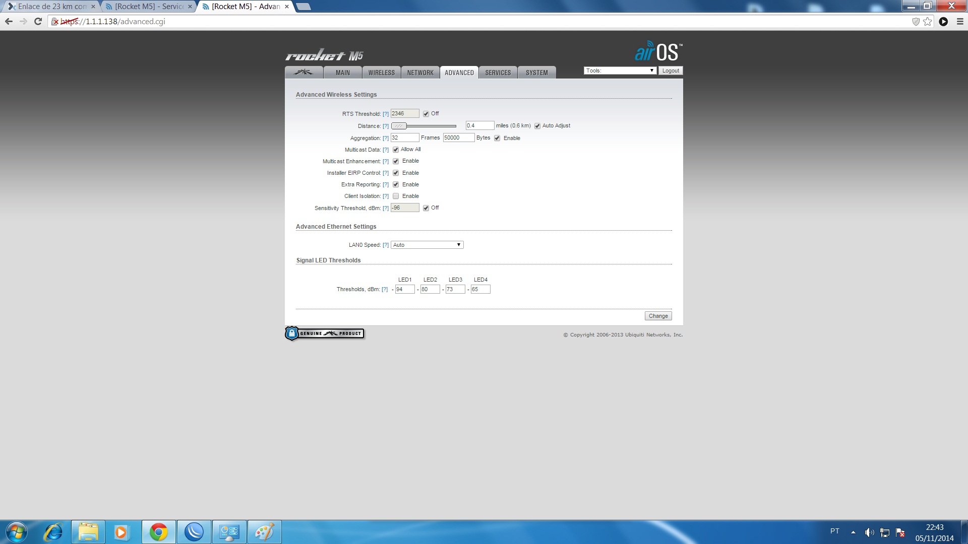

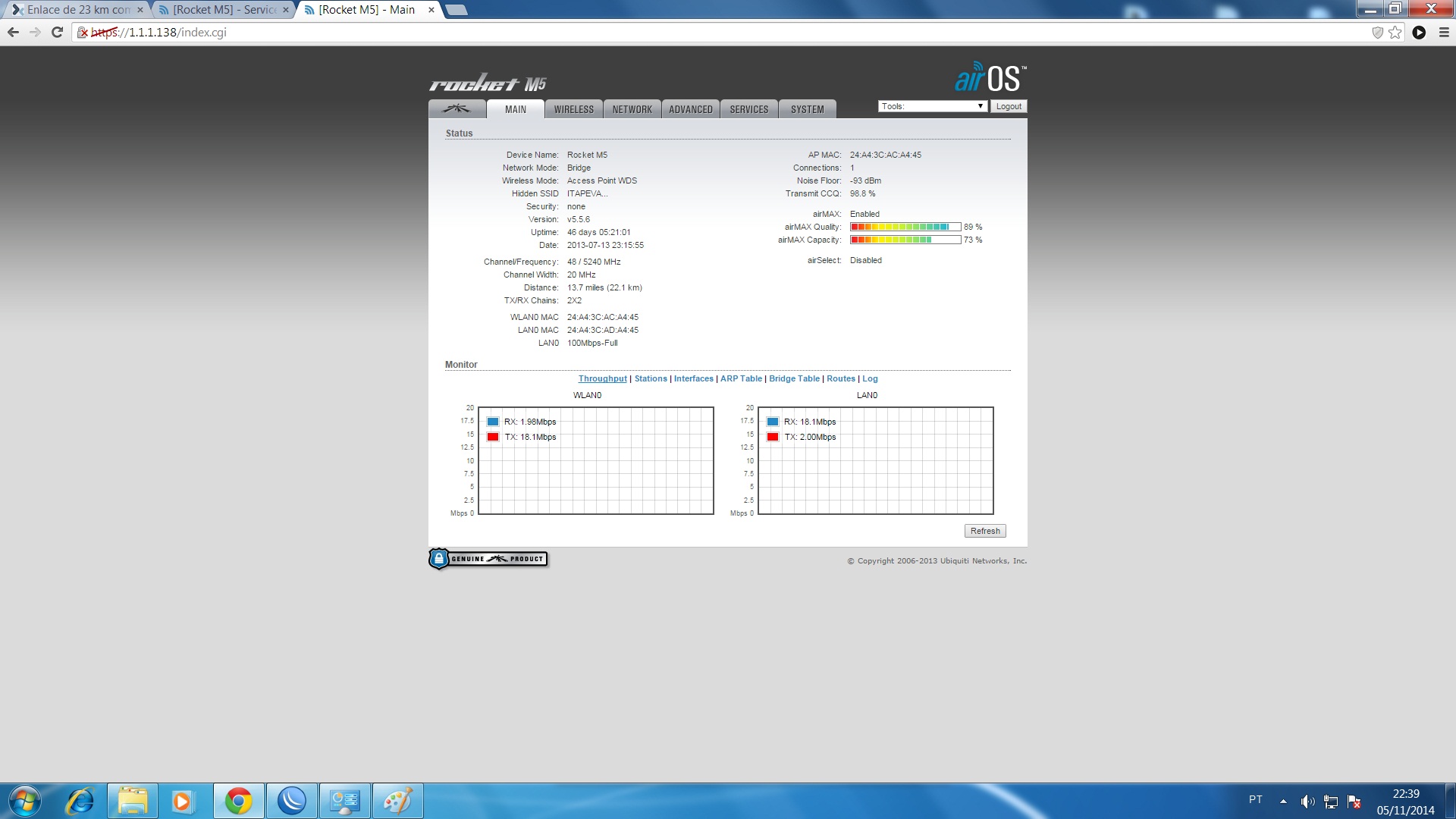

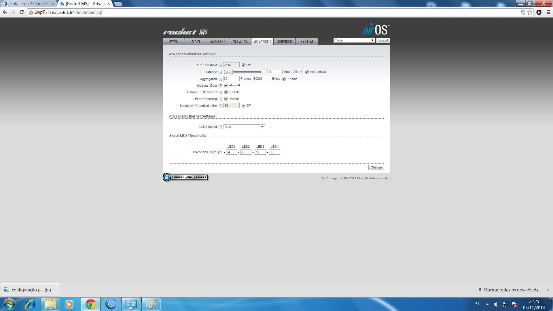

    Ixi maria, muita coisa pra melhorar, falto o principal, a pagina MAIN da client.
    Poste aew.
    Ja vou adiantar pra ti.
    Potencia Muito alta...
    Especifique o Ganho da antena.
    Fixe o Mcs e vá testando a banda.
    Tente manter o sinal estável em -66.

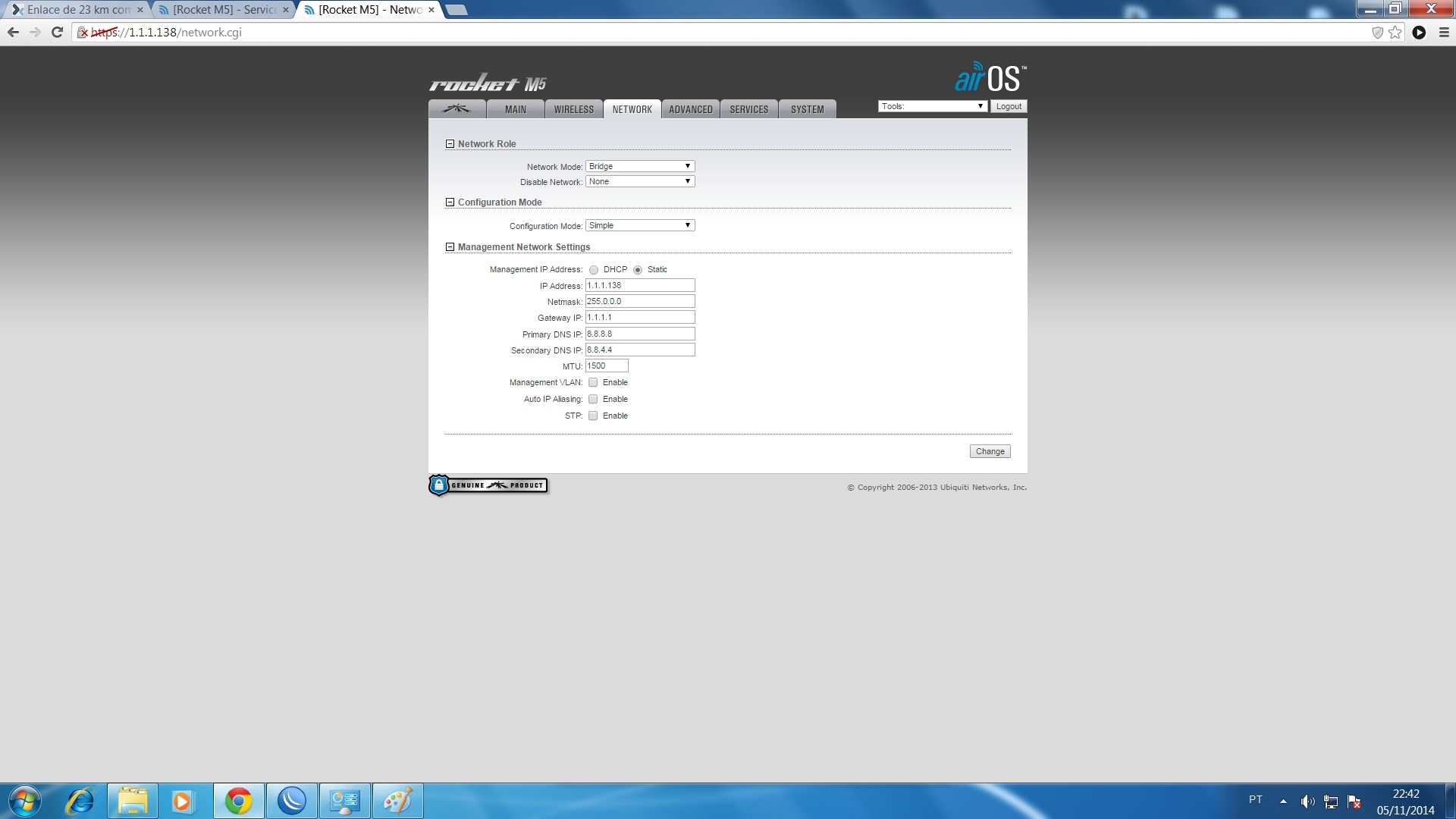

    Amigo,porq vc colocou a estation em router?
    Acho desnecessário.Todo ptp q eu faço coloco os dois em bridge.
    No caso vc ta colocando todo roteamento em cima da estação.
    Acho melhor vc esquecer potencia por enquanto(deixa como está),coloca em 40mhz,faz o teste de banda no ubnt mesmo.Não é confiável,mas tem como vc ter uma estimativa.Do jeito q está deve chegar a uns 50M half,se confirmar veja pela noite se vai perder pacotes(pois imagino q pela noite aumente o uso de sua rede),teste o ping de rádio p rádio p ver se perde também ok.Se perder pacotes pode ser realmente seu rocket em router.
    Citação Postado originalmente por Fael Ver Post
    Poste aew.
    Concordo com o amigo acima, potencia de 27 para enlace de 20 e poucos km.. tenho enlaces com 49km trabalhando em 24!
    leva a largura do canal para 30mhz (depois de ter analisado o espectro), baixa a potencia para 20dbm e posta os resultados do teste de tráfego pra gente aqui.

    Bom pessoal abaixei a potencia e melhorou um pouco, o mair problema é que essa torre fica no meio do caminho entre uma cidade e outra onde tenho 10 clientes em um groov, por isso tenho que rotear na rockt, pois o link que pego é de uma outra empresa via radio, no sábado vou clocar uma rb para discar o pppoe, e fazer o resto das alterações ai eu posto o resultado.

    Sobre a pagina MAIN do cliente é só dar dois clique em qualquer uma e ir mudando que ela aparece...
