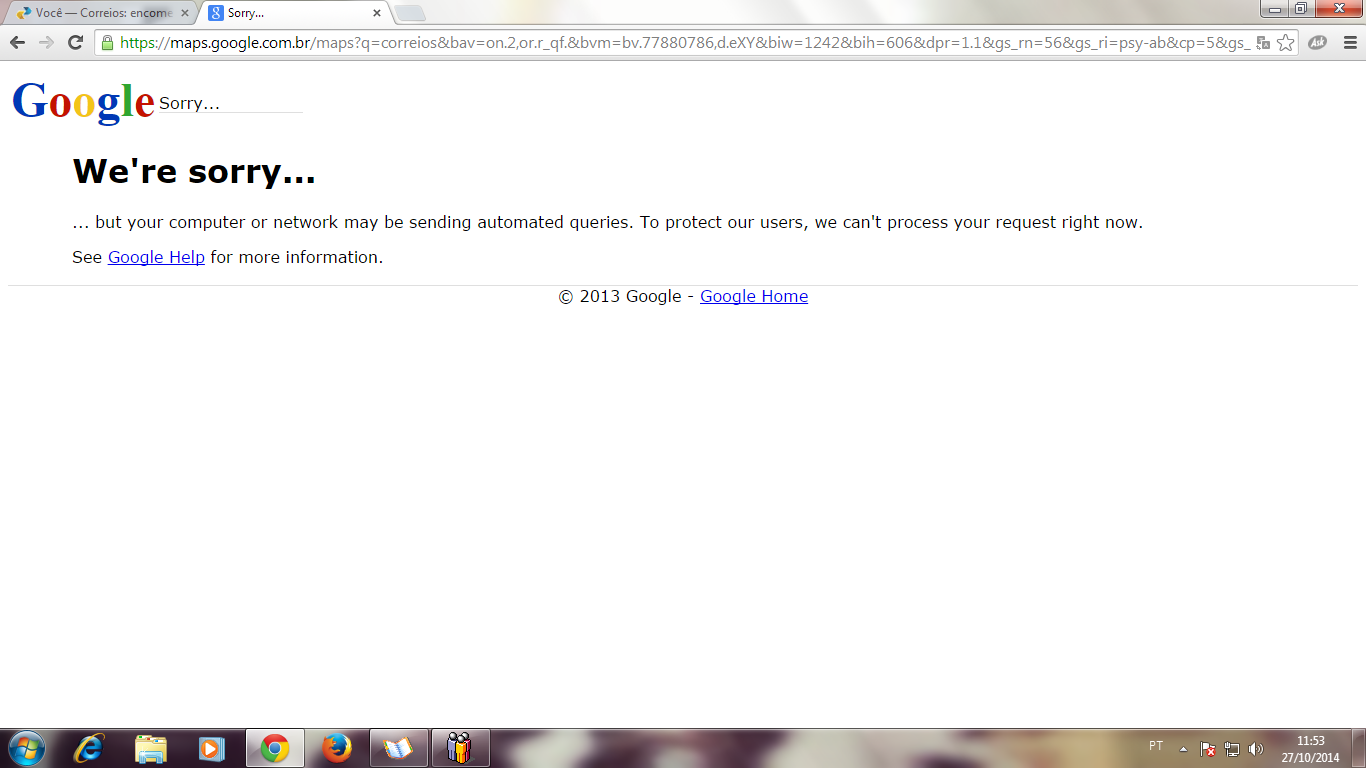

    estou tentando configurar o web-proxy no mikrotik. já fiz todas as regras esta funcionando direitinho, mais quando vou fazer uma pesquisa no google aparece está mensagem ´´ we´sorry.... but you computer or network.....''
    quando eu, desabilito as regras do proxy volta a funcionar normal.

    Você ativou uma regra de firewall protegendo seu Webproxy de acessos externos?
    Normalmente quando o Google envia esta mensagem não é de graça, podem estar utilizando o seu proxy como "trampolim".

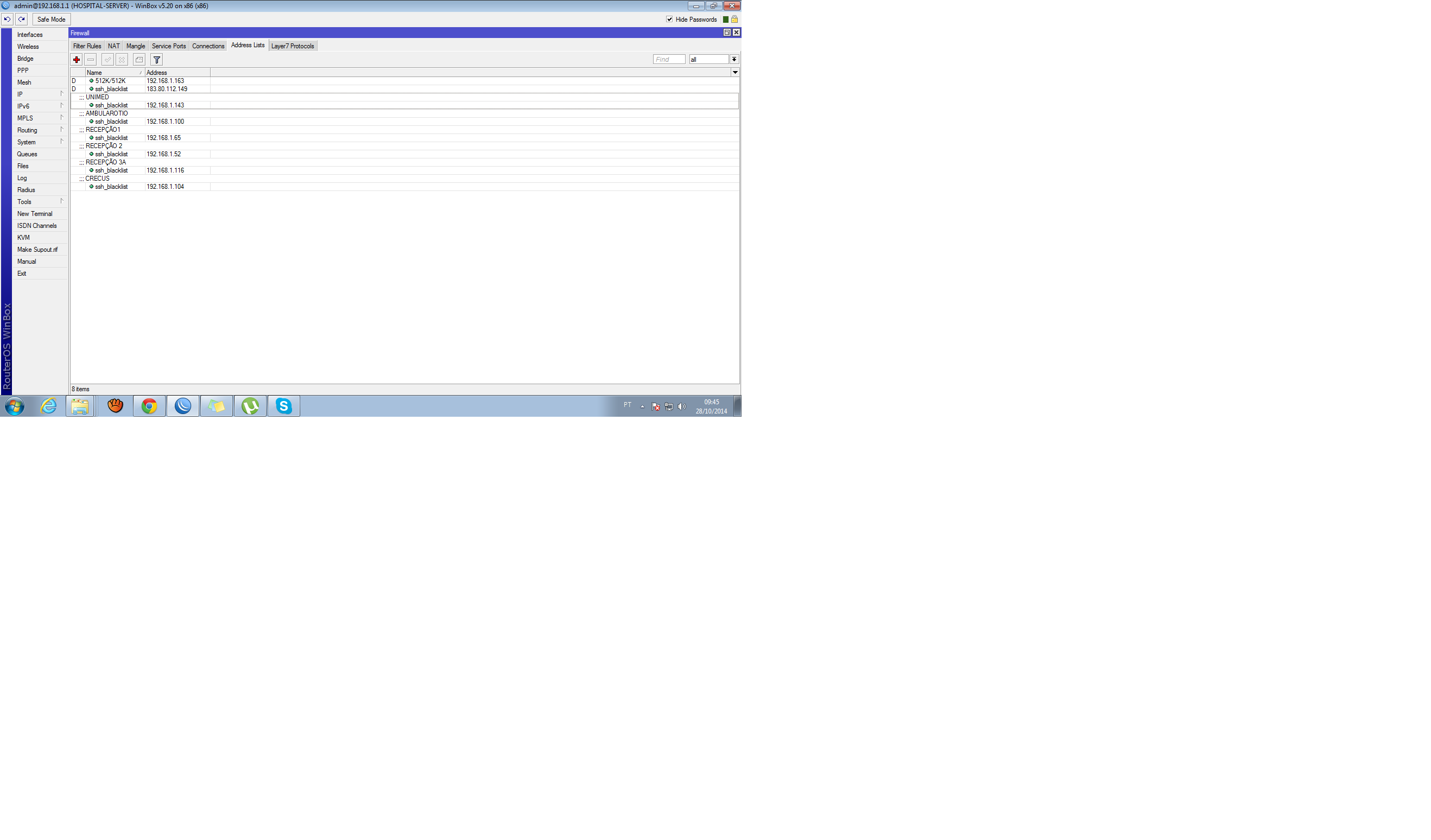

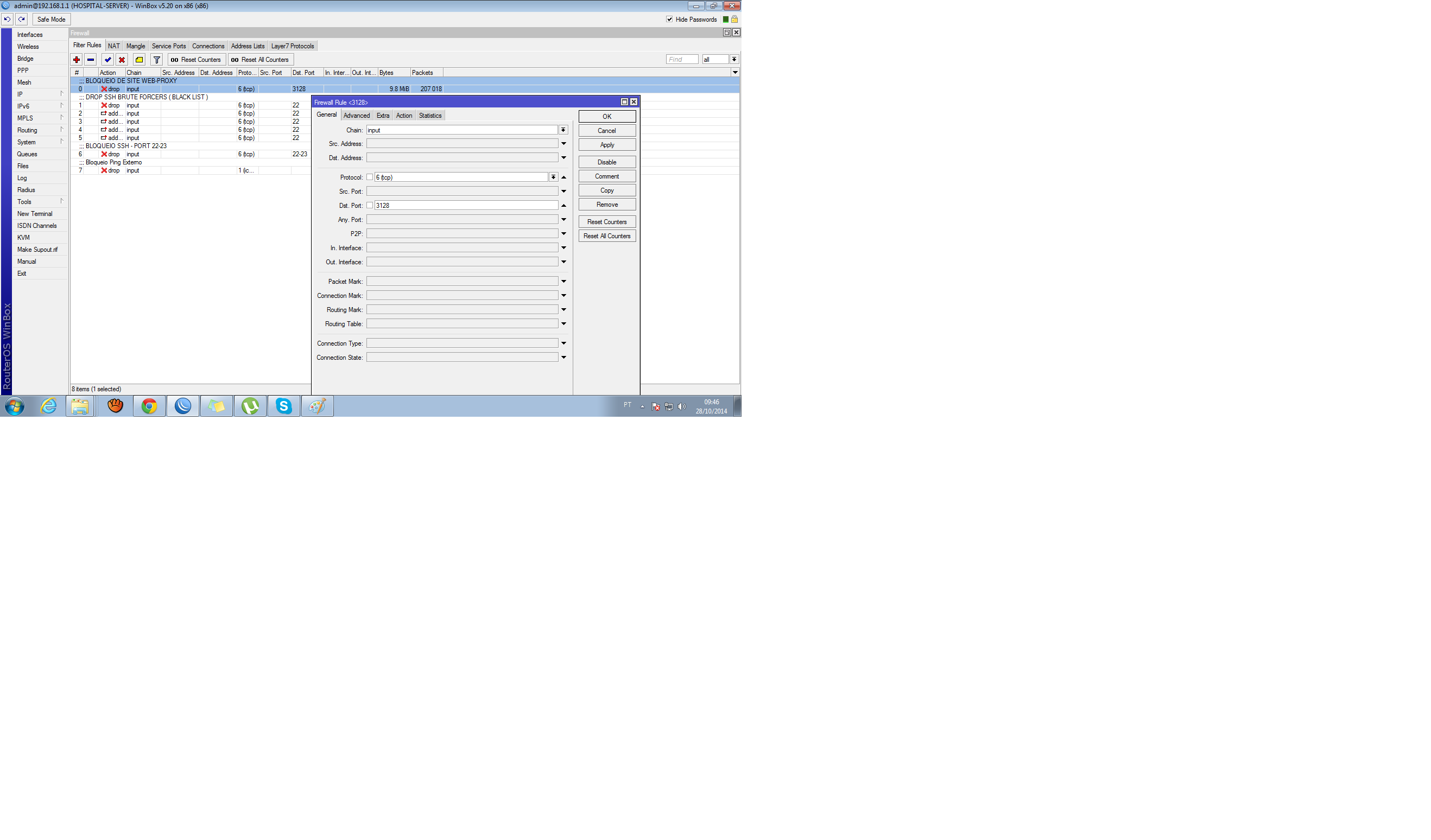

    mcdornas, está aí minha regras

    - Vai em IP/Firewall/Address List, cria uma entrada com a sua rede interna;
    - Vai em IP/Firewall/Filter e cria uma regra na chain INPUT com destination port a porta que está o seu proxy (3128 eh a padrão), libera a sua address list na segunda aba selecionando ela e negando (clicando na caixinha a frente do nome da lista) e na aba ACTION seleciona DROP.
    Esses passos que te passei rapidamente criam uma regra que impede acessos a sua RB na porta especificada a não ser que seja da rede interna especificada na address-list, pode-se depois adicionar mais redes/IPs na address-list.

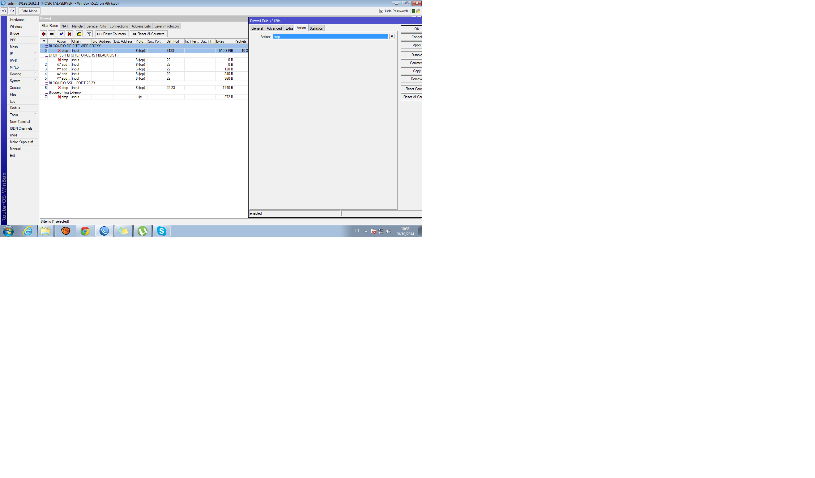

    Wagnerdd, fica assim as regras q vc falo?
    Padrão Re: Web-proxy mikrotik
    Na real eu vi que você já tem uma proteção para o SSH, basta adicionar nesta regra a porta do Proxy que deve resolver.
    Pelos prints que você enviou parece que eh assim mesmo, mas no caso da FILTER você não mandou as outras abas, então não posso garantir.

    vc está falando dessa abas?
    Amigo, na sua regra existente da porta 22 (SSH) adicionando a porta do seu Webproxy deve resolver o problema de acessos não autorizados
