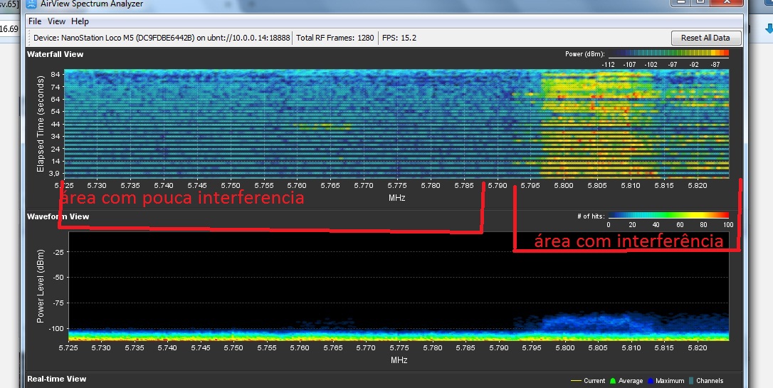

    alguém que utiliza o airview poderia que dizer como eu sei qual canal esta bom para ser usado.
    Amigo não é nada complicado.
    Sendo q o airview abre em java,então primeiro tem observar o nível de segurança do java para esta aplicação.Se abrir direto ai desconsidera o q eu disse.
    Para abrir outras opções de análise de canal vai em view, preferencias.
    Quando abrir o airview as áreas onde estão mais azuladas e com gráfico mais baixos são áreas com menos interferências.Já as áreas com cores mais quentas(amarelo ou vermelho) e com gráficos mais altos são áreas com mais interferências.

    ok, obrigado.(apanhei um pouco para fazer abrir mas consegui)
