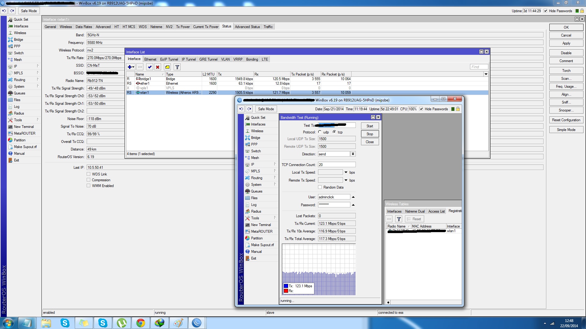

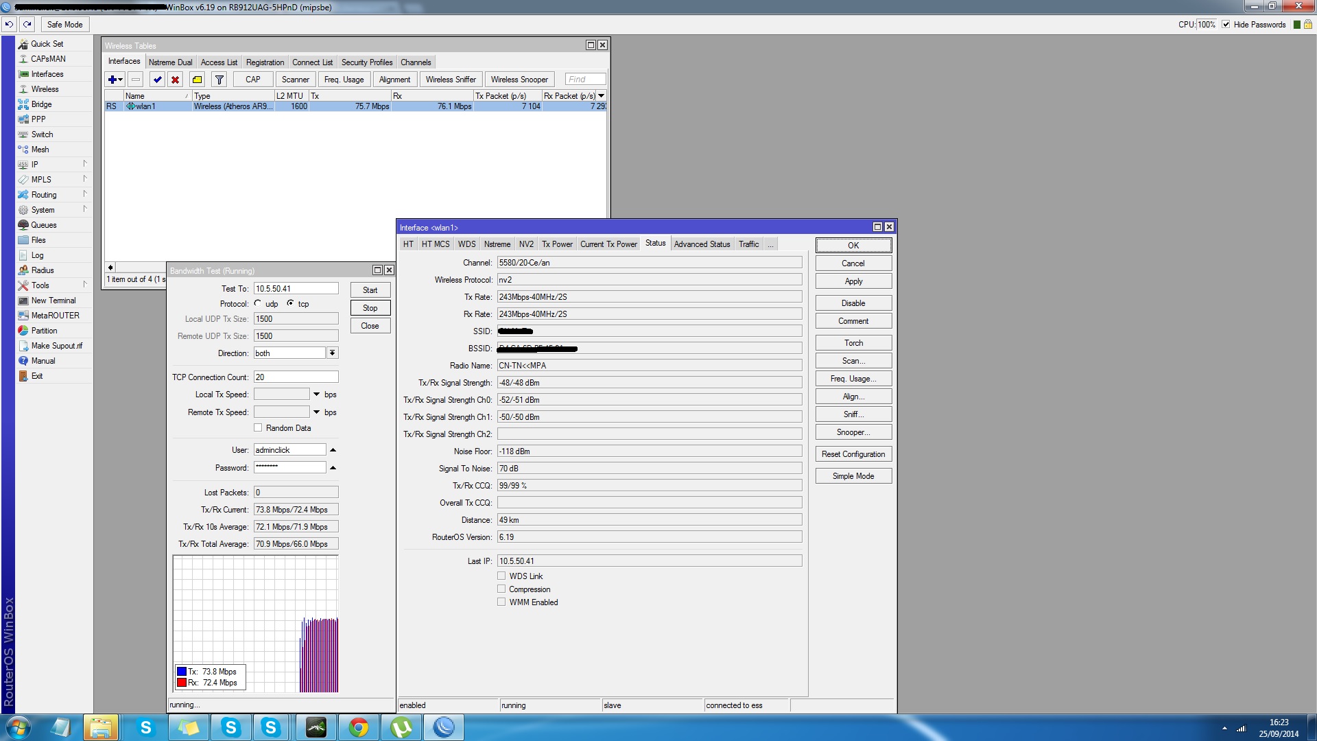

    Screen do tempo que ainda estava ajustando o link
    Both tcp
Nome:	         rb912 49km nv2.jpg
Visualizações:	609
Tamanho: 	334,1 KB
    Apenas tcp
Nome:	         49km rb912.jpg
Visualizações:	562
Tamanho: 	443,4 KB

    Como consta nas screen amigo é rb912 N c/ nv2. Sim passa mesmo no pouco que consegui testar 39km passando 240mb upd e 190mb tcp testes usando a propria rb sem muito ajuste fino e visada comprometida. Como tive problemas de travamento voltei as rb912 e estao me atendendo tranquilamente
