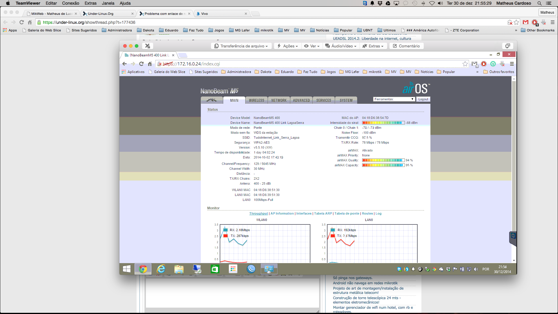

Nome:	         Captura de tela 2014-12-30 21.55.30.png
Visualizações:	484
Tamanho: 	314,5 KB
    Aqui o print, sinal ruim de um lado, ou eh interferencia, ou alianhamento errado, por ser 2x2 tem q ser bem alinhado.

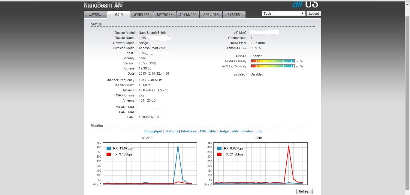

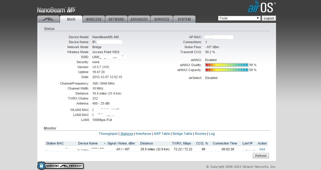

    Pessoal agora ficou filé mudei a frequencia e coloquei as 2 na mesma versão, esta passando 15m full duplex. Ta ai os prints com as configurações.
