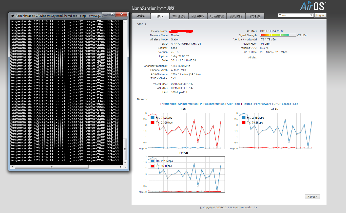

    Padrão Problema com REDE Station M5
    Ola tenho uma NanoStationloco M5 , e resolvi mudar de provedor pois o antigo estava oscilando muito o ping , Fui pra outra empresa !
    Mas ja nessa empresa o problema ainda continua em relação ao ping !
    Não sou experiente em Rede , ainda sou um estudante do assunto e gostaria de saber oque ha de errado !
Nome:	         uaFehim.png
Visualizações:	236
Tamanho: 	124,8 KB
    Quando eu ligo la para pedir suporte , eles dizem que o problema e com meu computador que estou usando toda a banda , etc ! Mas eu sei que não é , não entendo de rede como disse antes , mais de manutenção e na parte em geral da maquina em entendo bastante !

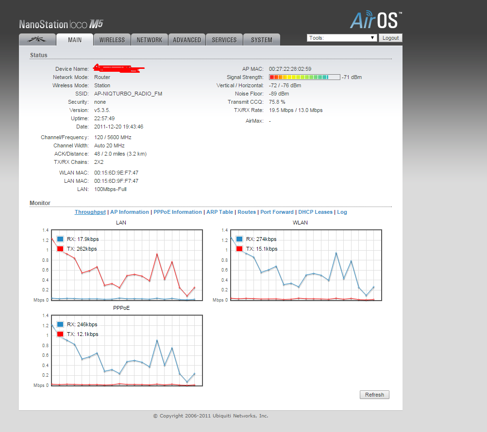

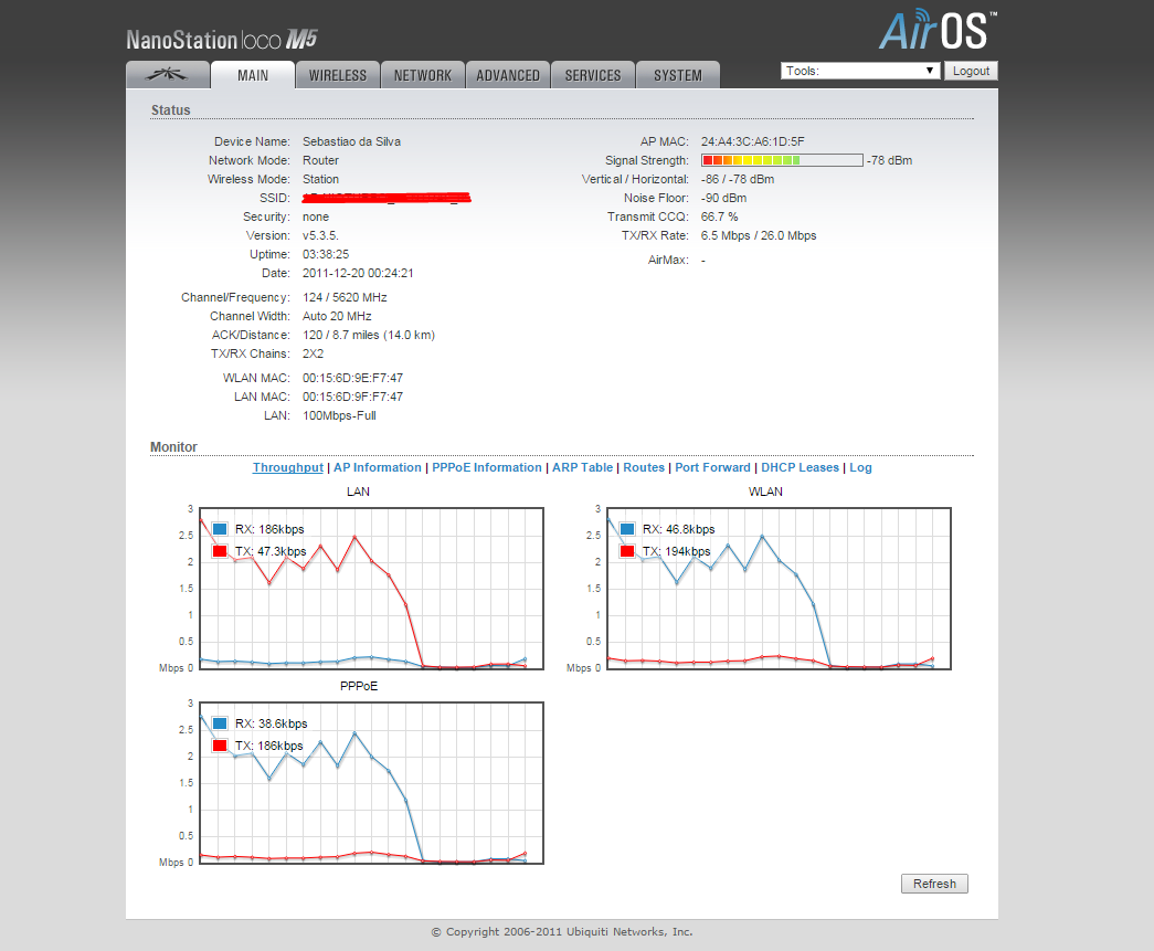

    Padrão Re: Problema com REDE Station M5
    Tem 2 antenas próximas a minha casa aqui , quando o loco veio pra virar a antes ele virou pra uma bem distante , não entendi muito essa proeza dele , so estou esperando bater um sol pra secar as telhas para poder subir no telhado e mudar !
Nome:	         aTM7hLY.png
Visualizações:	286
Tamanho: 	34,0 KB
    Gostaria de aprender mais sobre CCQ , Noise , TX RX , poderia me recomendar um tutorial ?
    Noise é ruído, o ruído em -89 ou -90 está alto, mas não absurdo, o normal pra esse hardware seria algo tipo -96 ou -98.
    Seu sinal está insuficiente a meu ver, com ruído a -89 e sinal a -71 isso dá só 18dB de SNR (Relação sinal-ruído). Pra MCS1 tá certo que 10dB de SNR daria em teoria, mas na prático ocorre esse seu problema em ping, conectar conecta, mas perda 10% dos pacotes.
    Pra MIM o SNR mínimo seria 20dB pra ter conexão decente em MCS1 a 3.
    Como não tem como aumentar o sinal necessariamente (Veja se tem visada limpa, imagina um TUNEL redondo de uns 5m indo da sua CPE até a torre em que conecta, TEM QUE ter isso, sem nenhum galho ou rede elétrica no caminho) veja se não tem nada criando esse ruído todo por perto, tipo telhado de zinco em baixo, CPE atras ou do lado de parede (Ela tem que estar ACIMA de tudo, não em lateral de parede), antena fluorescente por perto, e... essa radio FM nunca desliga de madrugada? Se desligar veja no setup se o ruído cai pra -96 quando ela desligar, transmissor FM usa PLL e tal, não DEVIA incomodar, mas no brasil a Anatel tem inumeras burocracias idiotas mas tem capacidade ZERO (Apesar de cobrar taxa de fiscalização) pra fiscalizar funcionamento de transmissor (Cobra homologação de modelo, mas não verifica unidades).
    TX é a taxa de transmissão
    RX é a taxa de recepção
    Isso é comum a tudo que é conexão, não só wifi, serial e USB também usam essa nomeclatura por exemplo, então pra quem tem conhecimento prévio de outras coisas não precisa muito material específico.
    Taxa de dados é dada na forma de datarate, é a taxa nominal de dados, mas ela não tem relação com sua taxa REAL de dados, num datarate tipo 13,5M você na verdade tem capacidade de trafegar uns 4,5Mbps. Isso sim é específico de wifi, já que numa rede cabeada nominada como 100M você tem realmente capacidade real bem proxima de 100Mbps.
    Não precisa procurar "curso de wifi", qualquer conteúdo de redes, de eletronica, de hardware, vai responder a maioria das duvidas. Boa parte do principal tem, por exemplo, aqui:
    http://www.hardware.com.br/livros/redes/
    No teleco.com.br tem mais duzias de artigos e guias. Tudo resumido numa apostíla não vai ter porque redes não cabe "tudo numa apostíla", cada autor coloca o que acha importante porque "tudo" seria muuuuuuuuuito conteúdo.
    Amigo,tem algumas coisas q tem ser avaliadas.
    Se a distância estiver certa 3.2km, p um nanosloco esta um pouco acima do ideal.
    Como os amigos disseram ccq e ruído estão doidos,mas creio q as próprias antenas dos seu provedor está causando isso,ou seja,vc não vai poder mudar muita coisas com relação a isso.Não sei o quanto de banda q vc recebe ai mas do jeito q esta deve chegar uns 3M no minimo.
    Mas com tudo isso vc pode tentar modular seu ap p o menor possível e ver se melhora.
    Com ralação a banda chega e seu provedor dizer q vc está usando a banda máxima.Faz o seguinte;quando vc abre a aba main do seu ap tem um gráfico,verifica neste se sua banda está batendo.Só isso,eles não irão poder culpar seu micro.
    Sinal baixo e CCQ por baixo dos 80%. Nao vai funcionar nunca bem. Para segurar tem que ter sinal acima dos -65dBm . Tambem seu provedor nao utiliza airmax o que diminui a confiabilidade.

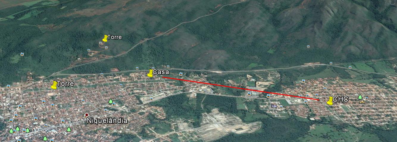

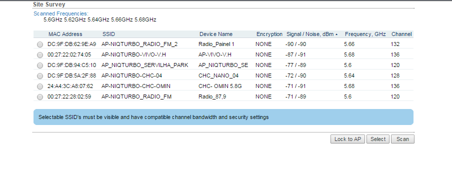

    Tenho uma Antena localizada aqui acima da minha residencia a 0.6 km , nao tendo por que motivos eles colocaram redirecionada para uma a 2.3 km de distancia , minha conexão e de 3 mbps , Utilizo principalmente para jogos online e para assistir filmes na netflix !
    Hoje em busca de outro sinal , achei um com menor distancia , porem ainda nao e o ideal , pois nao mexi na posição da antena !
Nome:	         SM90FKW.png
Visualizações:	175
Tamanho: 	262,2 KB
    Vou esperar ate amanha para pedir suporte , para mudarem o sinal da minha antena.

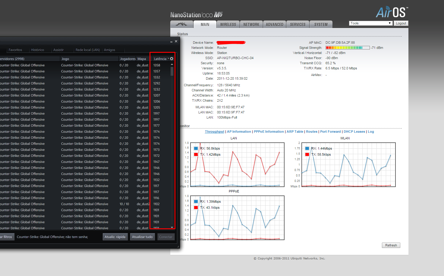

    Sim , minha antena e uma
    Nanostation Nano Loco M5
Nome:	         ubiquiti-airmax-nanostation-nano-loco-m5-kit-10-pecas-19211-MLB20169036619_092014-O.jpg
Visualizações:	213
Tamanho: 	22,0 KB

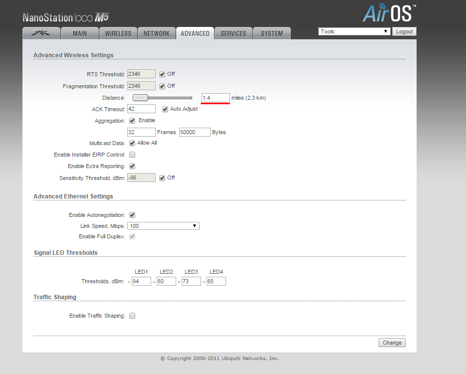

    Esta a frequência da torre a 5.6 Ghz
    ACK/Distance:42 / 1.4 miles (2.3 km)

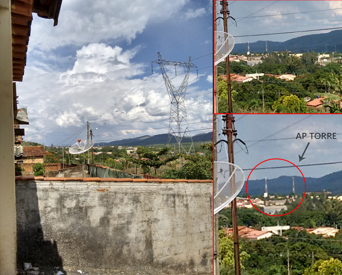

    Segue as imagens da distancia REAL
Nome:	         nRYzil2.jpg
Visualizações:	232
Tamanho: 	429,0 KB
Nome:	         6NijSA0.jpg
Visualizações:	200
Tamanho: 	370,3 KB
    Pior do que ter arvore ou parede na zona de fresnel é ter rede de alta tensão.
    Com rede de alta tensão nuns 200% da zona de fresnel nunca consegui nada decente. Tentei atender um setor industrial com uma rede de 35KV dessa do lado, tentei sxt, airgrid, ns, nanobridge, e nada prestava (3 ou 4Mbps sim, mas com perdas ocasionais), em horario de alto consumo de energia o nível de ruído não sobe mas as perdas aumentam, pelo visto distorce portadora.
    Enfim, sua zona de fresnel está obstruído, com a pior forma de obstrução possível, e pra essa distancia NS não é a melhor opção. Você tem uma típica conexão via radio brasileira, 1 ou 2Mbps de capacidade, com ping variando.
    (E esse negócio de "só o provedor pode mecher no equipamento"... pff... estamos no brasil, aqui metade dos provedores são perfeitas antas na hora de configurar, deixam tudo no default, os anteneiros são sabem diagnosticar nada, só sabem abrir teste de velocidade pra "provar" que tudo vai bem)
    Sim Rubem , obrigado a você e a todos que responderam esse post pela ajuda !
    Vou solicitar que muden meu sinal de lugar , pois olhei no Google Earth e Fiz a medição das distancias !
Nome:	         XNLdAwi.jpg
Visualizações:	369
Tamanho: 	134,9 KB
    Atualmente minha antena esta direcionada para este local destacado em vermelho !
    Sendo que possui 2 torres da mesma frequencia aqui a 0.6 km e outra a 1.0 km de distancia
    Na imagem a torre localizada na serra fica com visão ampla para minha residencia por ser um locar mais alto !
    Sim Rubem , obrigado pelas dicas , vou procurar seguir oque vc disse e outra, consultei um amigo meu de SC , tambem entende bastante de Radio , Ele entrou no meu PC por Teamviewer e deu uma ajustada em algumas configurações , por exemplo essa !
Nome:	         iWP6CxJ.png
Visualizações:	343
Tamanho: 	67,4 KB
    Estava a 0.4 , ele me explicando que , isso e a distancia em que a antena vai buscar o sinal , e precisaria estar conforme a distancia do AP , Bom ele me ensinou a ajustar e deu uma boa melhorada !
    Poderia dizer mais sobre isso ?
    Ele Tambem mencionou essa outra opção !
Nome:	         JCiS1ML.png
Visualizações:	336
Tamanho: 	74,2 KB
    Oque seria e qual melhor configuração ?

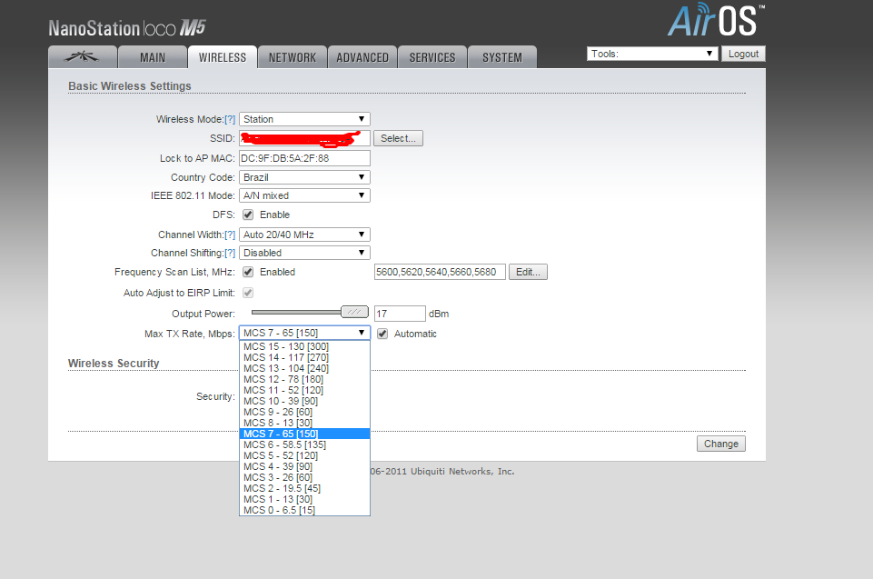

    Não adianta muito você setar 4 ou 40 no acktime se deixar o botão AUTO marcado, esse valor vai se alterar. O ideal é colocar o valor referente a sua distancia REAL desde que tenha a zona de fresnel 100% limpa, com visada comprometida o negócio é colocar um acktime maior que o ideal pra contornar alguns problemas. TESTA desmarcar o auto e usar valores tipo 40, 60, 90, 120, veja se com algum deu melhora.
    Quanto aos datarates, quando menor menos sinal (E menor SNR) vai precisar, mas... no seu último print-screen já mostrou estar num datarate bem baixo (13,5M), ou seja, pelo modo auto você ja caiu num datarate baixo por necessidade, não adianta ter colocar datarate alto porque eles precisariam sinal muito melhor.
    O que talvez dê pra fazer é mudar o país de brasil pra bolivia ou australia pra poder aumentar a potencia, está em 17dBm como limite, aumente pra 20dBm mudando o país, e veja se o ping melhora com MCS1 ou MCS8 (MCS8 é mimo, não sei se a torre onde você conecta aceita, só testando).
    Mas acho que seria mais útil melhorar a instalação física lá fora, colocar um mastro de 3m (Um cano de aço de 1", chapa 18) acima do telhado, mas tentar achar um provedor cujas torres não fiquem por tras de rede de alta tensão, porque com rede de alta tensão duvido que se consiga coisa estável com equipamento comum (Nem com RocketM + Rocket Dish nunca ví prestar).
    Obrigado rubem, em relação ao
    ACK Timeout coloquei em 120 , realmente ficou melhor ,
    mas ja o MCS não conseguir mudar os dBm , quando vc muda de pais parece que vc muda de
    frequência , e nao encontrei frequência correta aqui
    Vou seguir sua dica , amanha vou comprar um mastro e jogar meu sinal para a antena da serra acima da minha casa , fica a uns 0.6 km de distancia !
    Segue a imagem depois que alterei o acktime !
Nome:	         eyDA3fS.png
Visualizações:	195
Tamanho: 	239,3 KB

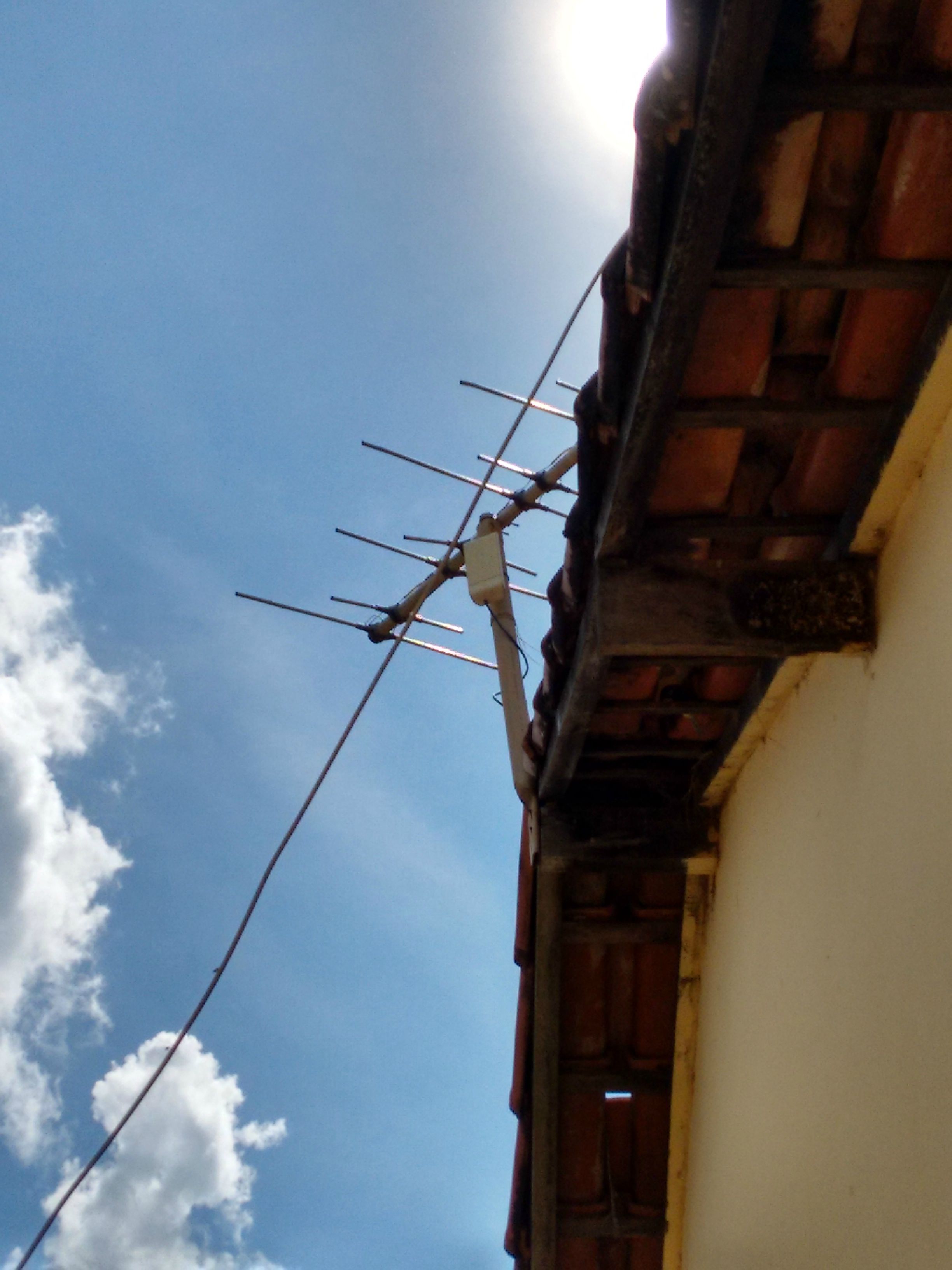

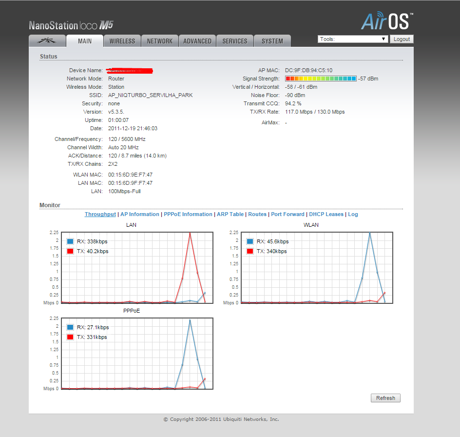

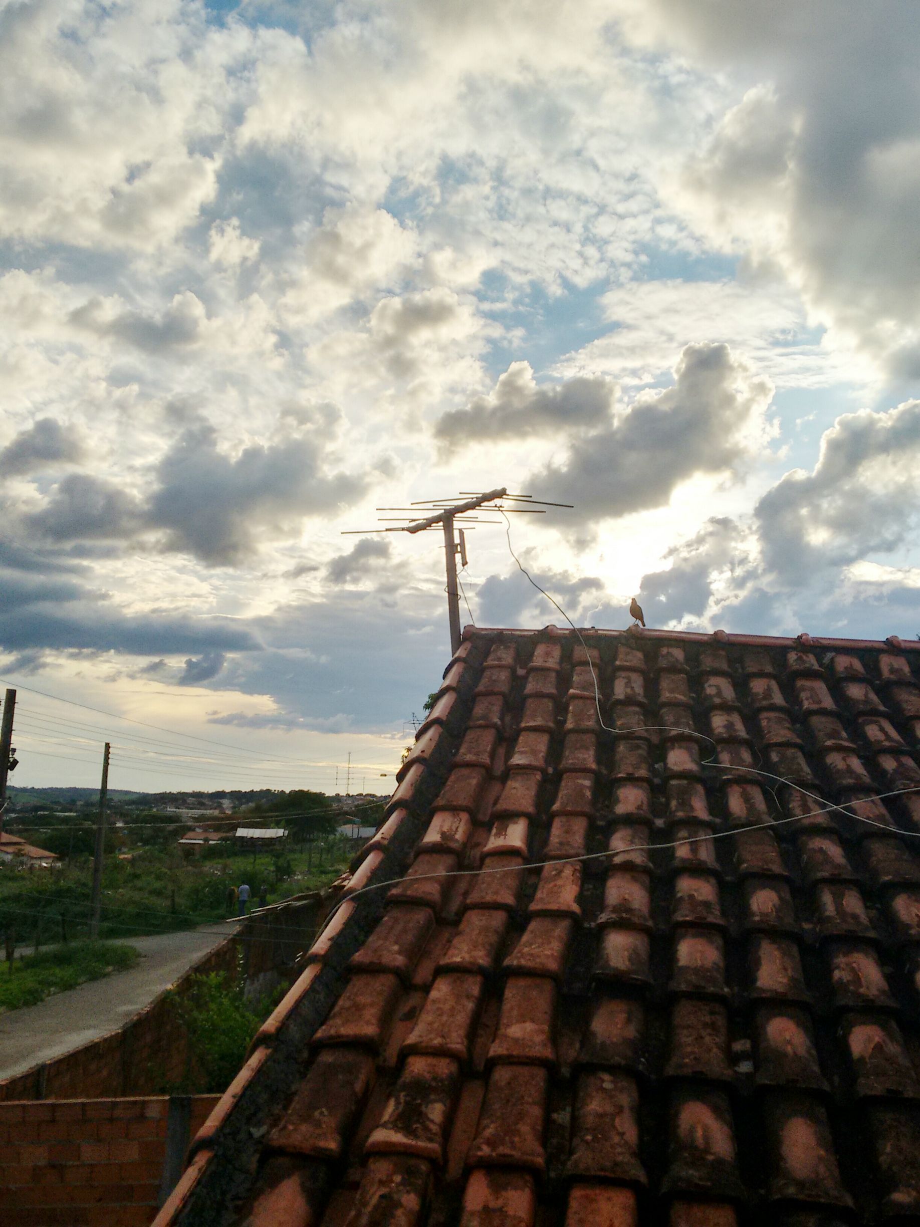

    Cara, chamei um amigo , subimos no telhado com o notebook , sem escada mesmo !
    Finalmente arrumamos !
Nome:	         Zv48iaC.png
Visualizações:	196
Tamanho: 	116,6 KB
    Como eu disse , esses ajudantes de pedreiro que se julga anteneiros , so sabem mudar localidade do sinal nada mais
    Rubem obrigado a você e a todos que me ajudaram , aprendi bastante com vocês , olha bem para o rumo da antena da torre , vi se nao tinha nada obstruindo a linha de fresnel e cconectei, Obrigado a todos vocês que me ajudaram !
