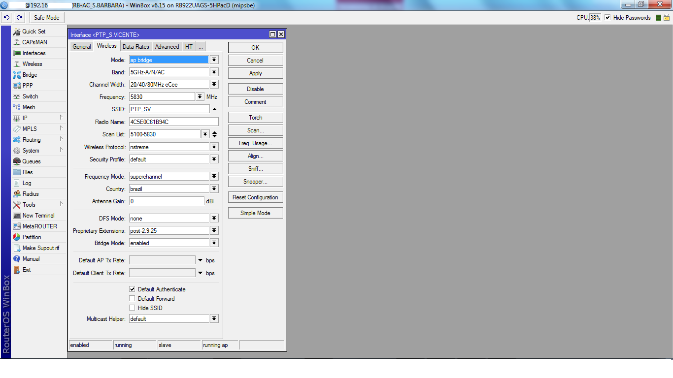

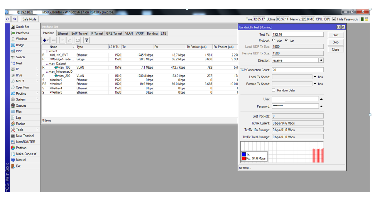

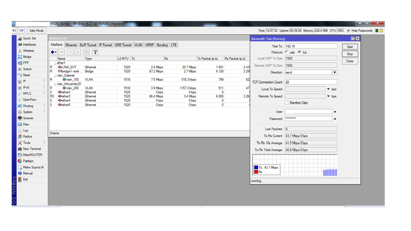

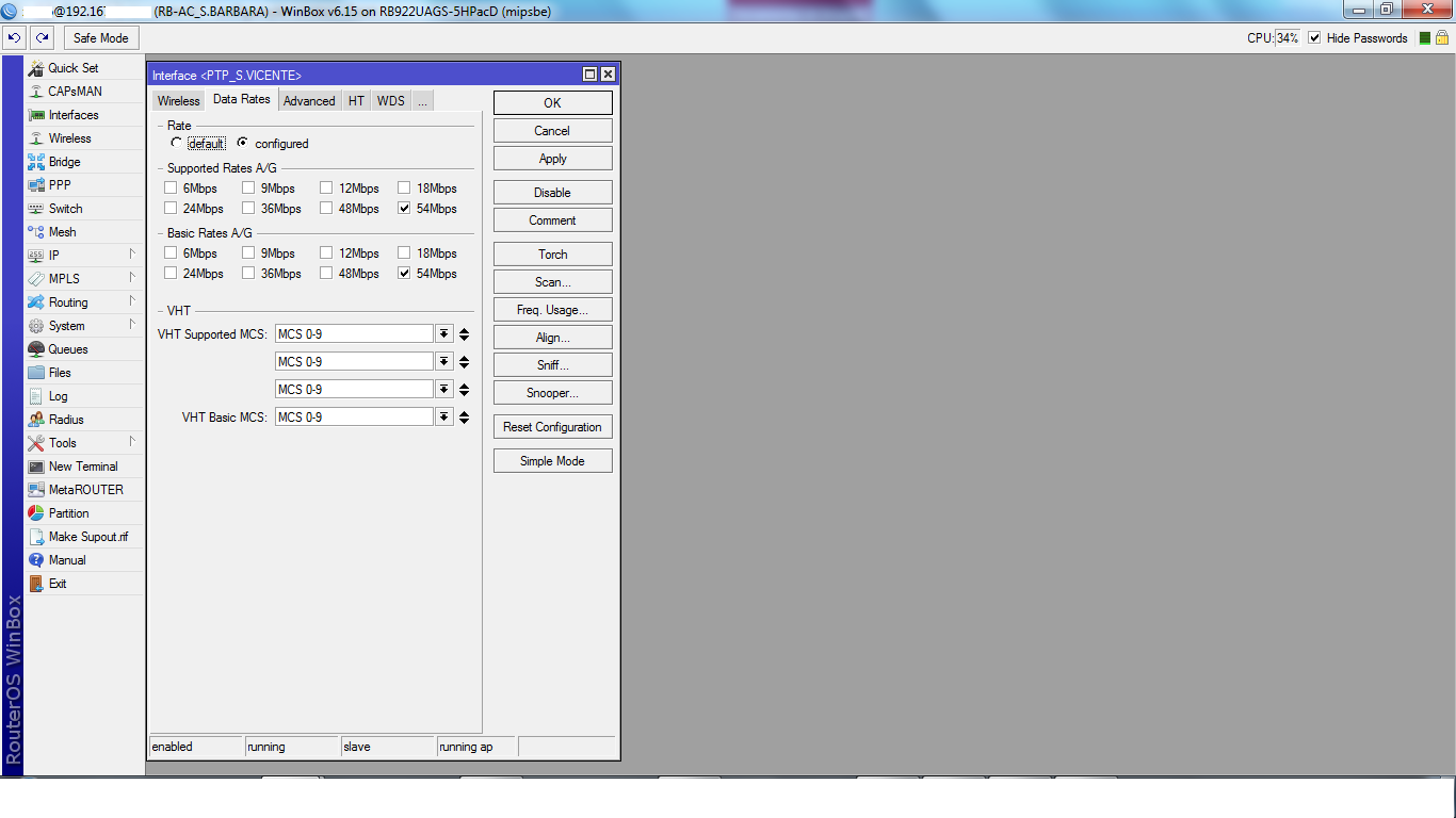

    PRECISO DE PASSAR MAIS DE 100MBPS FULL NESTE ENLACE DE 7KM - tá com 2 antenas Rocket dish 30Dbi - Aguem conseguiu dominar esse "bicho" do AC ai? modulou ate 700mbps mas na hora de "bandwith test" vai no maximo 99mb em um dos sentidos. Abraço!

    Arthur Bernardes! Testei em todos. maximo foi de 99mbps num sentido. Engraçado é que modula alto mas não é uma constante. vlw.

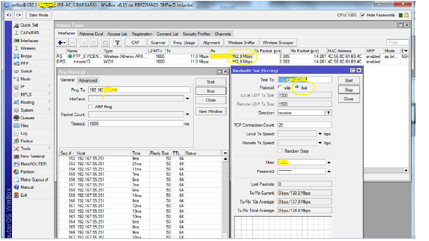

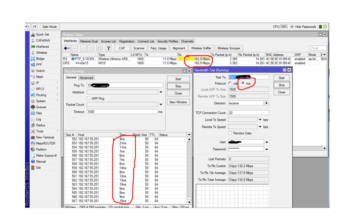

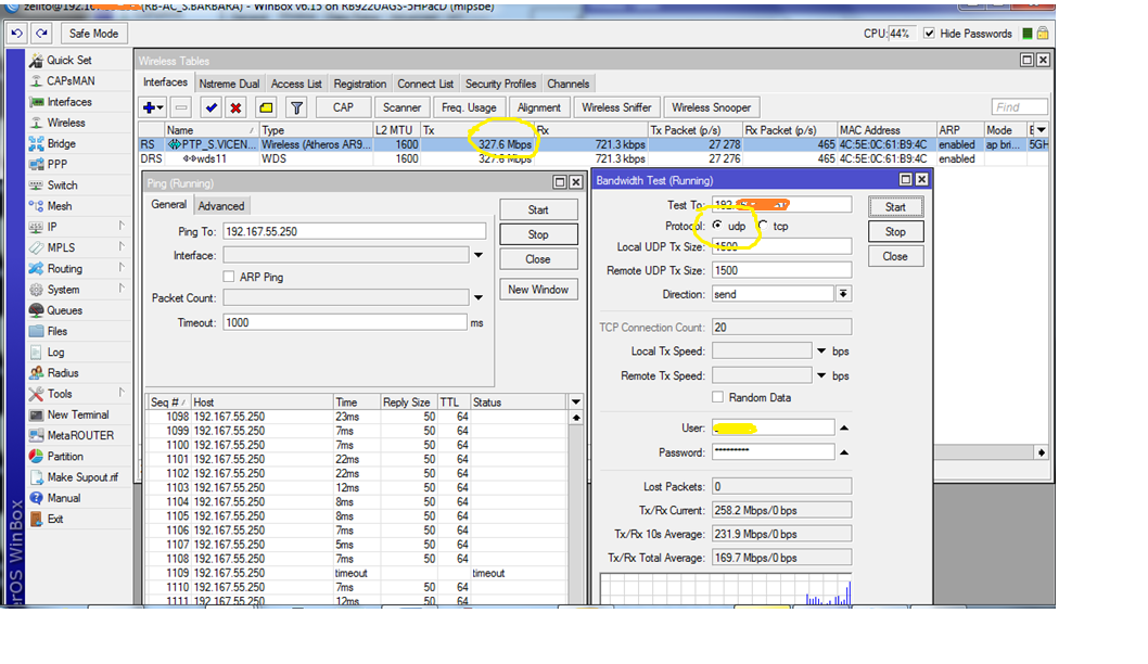

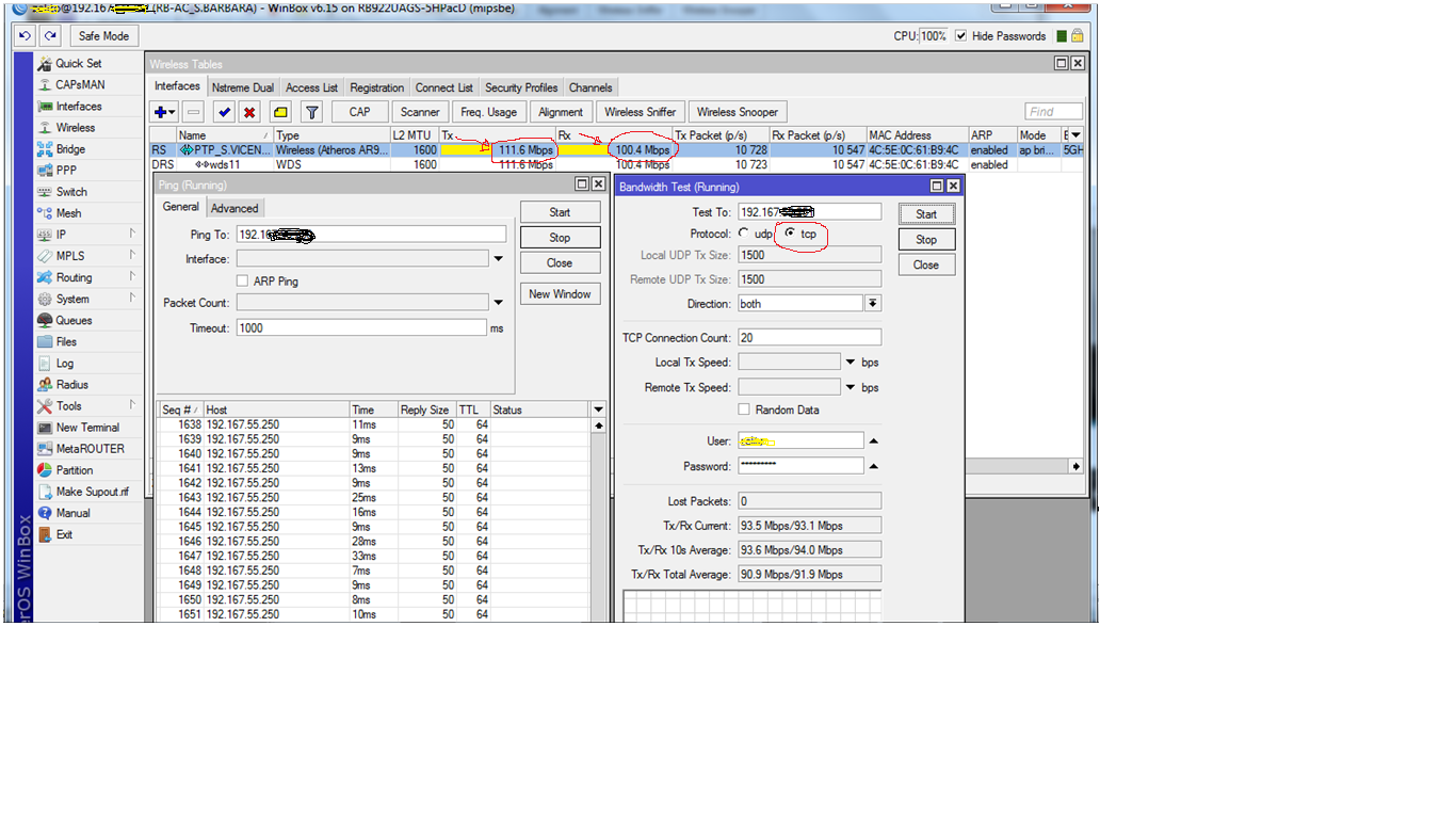

    Depois de quase virar a noite toda, com a ajuda do meu amigo Zudson (Cel.Fabriciano) - conseguimos "montar" no bicho.... kkkk .... inúmeros testes em diversas configurações:
Nome:	         RB922UAGS - 100 A 110Mbps  FULL.png
Visualizações:	785
Tamanho: 	307,4 KB
ID:      	56004Clique na imagem para uma versão maior
Nome:	         162mbps - TCP - rb922uags.png
Visualizações:	720
Tamanho: 	273,5 KB
    para quem gosta de UDP...vai ai..rss
Nome:	         RB922UAGS - teste UDP.png
Visualizações:	710
Tamanho: 	281,0 KB
    Agora devo tirar a limitação da régua poe e por algum POE - GBIT para poder testar de RBs nas pontas fora do enlace, para melhorar a leitura evitando sobrecarga de processamento na hora dos testes. E claro, tambem para melhorar o aproveitamento futuro do enlace. Mas enfim, 100mb full ja cravou ate acima um pouquinho. Abraço e grato a todos os amigos que participam aqui no tópico.
Nome:	         162MBps half  - TCP.png
Visualizações:	485
Tamanho: 	355,6 KB

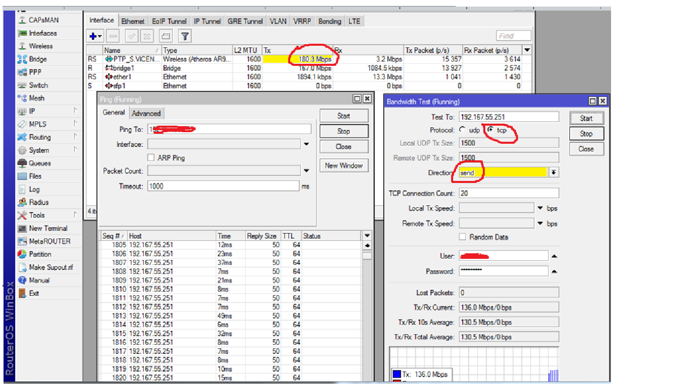

    Fiz o downgrade, voltando para a v.6.15 e voltou a estabilidade no enlace. descobri um pequeno fresnel , fiz alguns aprimoramentos na configuração e pronto.
Nome:	         180mb - tcp - send.png
Visualizações:	483
Tamanho: 	270,0 KB
    Deu picos de até 204mbps - TCP - dá pra ver que tem como melhorar ainda mais o enlace saindo do fresnel. Mas para o que preciso ja ta blz. Abraços e grato aos amigos.
