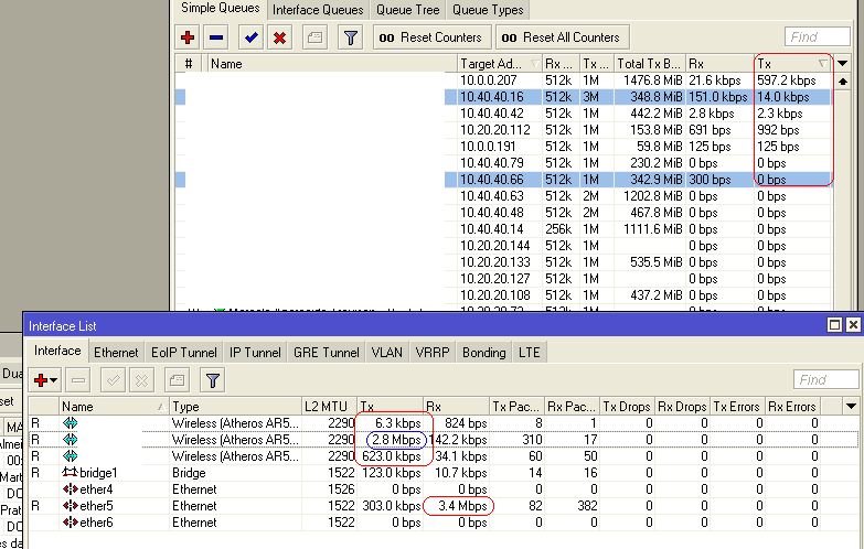

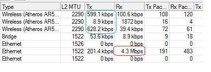

    Em um dos AP´s, uma RB 433, com MK 5.26, notamos que a diferença do que entra pela Lan era quase 3Mb à mais do que saia pelas placas wireless. Simplesmente inexplicável.
Nome:	         Cliente.png
Visualizações:	426
Tamanho: 	8,4 KB
    Mas a "coisa" não parou por ai...

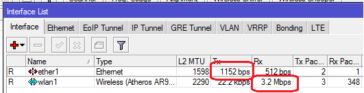

    Fomos mais fundo e notamos que em alguns clientes, coincidentemente, que usam STX Lite 5 (MK 5.26) havia um trafego fantasma também, variando entre 1Mb e 3Mb, somente na Wireless (WLan), não chegando à Lan (ethernet).
Nome:	         AP.png
Visualizações:	393
Tamanho: 	8,1 KB

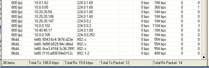

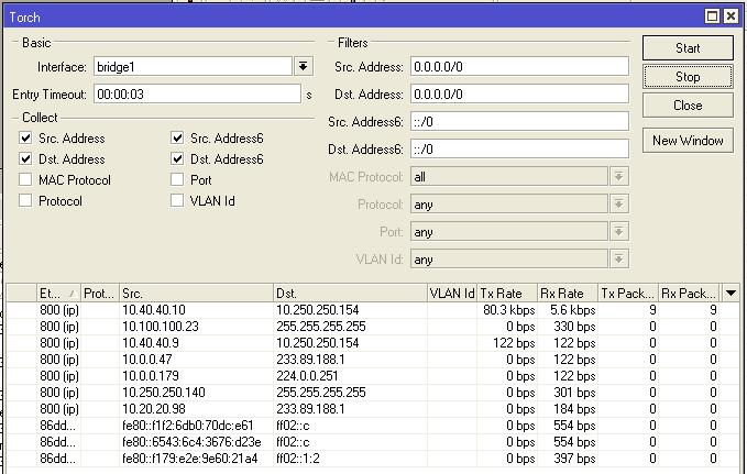

    Padrão Re: Trafego Fantasma no Mikrotik - AP <-> Cliente
Nome:	         Torch.JPG
Visualizações:	446
Tamanho: 	66,3 KB
    Aqui está um print do Torch no AP.
    O IP 10.40.40.10 sou eu.
    Outra informação é que tal trafego não aparece no Queue no Ap e nem no servidor.
    Então amigo esse trafego deve ta vindo de sua própria rede, talvez um cliente fazendo rede com o outro, sua rede é uma bridge... Todos falam com todos.
    Se for trafego da INTRANET (Cliente falando com Cliente) não vai ser exibido no Queues.
    Ja te ensinei a ferramenta, basta usar e interpretar na hora certa, como no momento que mando a foto dos 3Mb e so da torch e ver de onde ta vindo esses 3Mb, se de um ip local ou externo, Leia um pouco sobre BROADCAST.
    Espero que tenha compreendido.

    Grato, mas já usei o Torch exatamente na hora do trafego "fantasma" e não apareceu nenhum IP com trafego alto, mostrou a mesma coisa que na imagem acima. Farei outro e postarei novamente.
    Pensei no caso do cliente estar usando a INTRANET para fazer um ponto a ponto com outro cliente, mas nesses 3 clientes onde aparecem o trafego na Wlan, apenas o rádio estava ligado, o computador estava desligado, tanto que não tem trafego na LAN dele, como pode ver.
    Existe alguma regra que possa implementar no AP-MK para impedir que todos falem com todos?
    Citação Postado originalmente por gfqsw Ver Post
Nome:	         Torch.JPG
Visualizações:	446
Tamanho: 	66,3 KB
    Ola amigo, você deu um touch na bridge1 é na interface onde está o tráfego wlan1 e na Ethernet. att

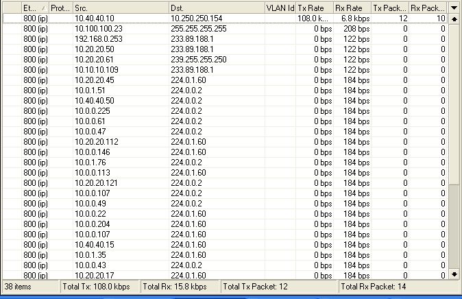

    Acabei de fazer os novos prints com o trafego.
    Notem que no Queue não informa ele e nem na Bridge., apenas na RX da Lan, TX da WLan.

Nome:	         Torch2.jpg
Visualizações:	219
Tamanho: 	92,0 KB
Nome:	         torch2b.jpg
Visualizações:	207
Tamanho: 	46,5 KB
    Pergunta, tal trafego não teria de aparecer na linha do IP no TX rate e RX Rate no Torch? Notem que fica tudo praticamente zerado.
    Os 3 IPs de clientes que identifiquei que tem tal trafego são 10.0.0.133, 10.40.40.66 e 10.40.40.79. Nele o trafego fica alto na Wlan mesmo sem o computador ligado.

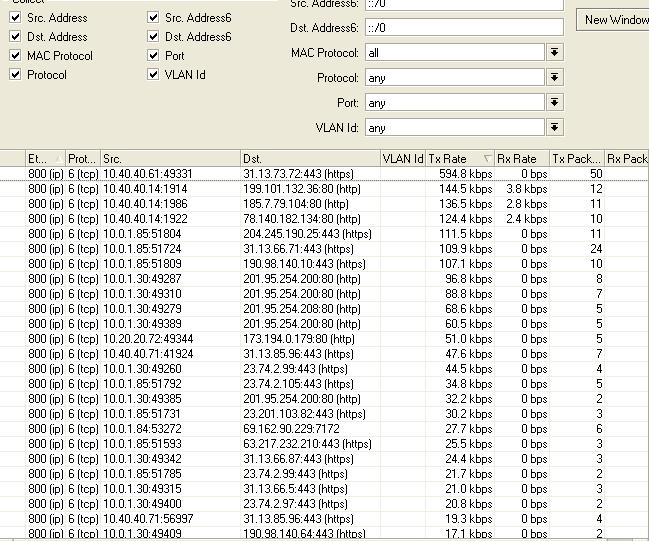

    Organiza o Torch por Tx/Rx Rate pra podemos ver no Torch qual maior trafego...
    Tente filtrar torch por porta e mande aqui novamente, aparentemente possa ser alguma porta de serviço.
    Senhores, como solicitado seguem imagens.
    Caso não forem essas as imagens exatas que precisam, por gentileza, queiram detalhar a forma que devo configurar o Torch para que consida os dados necessários.
