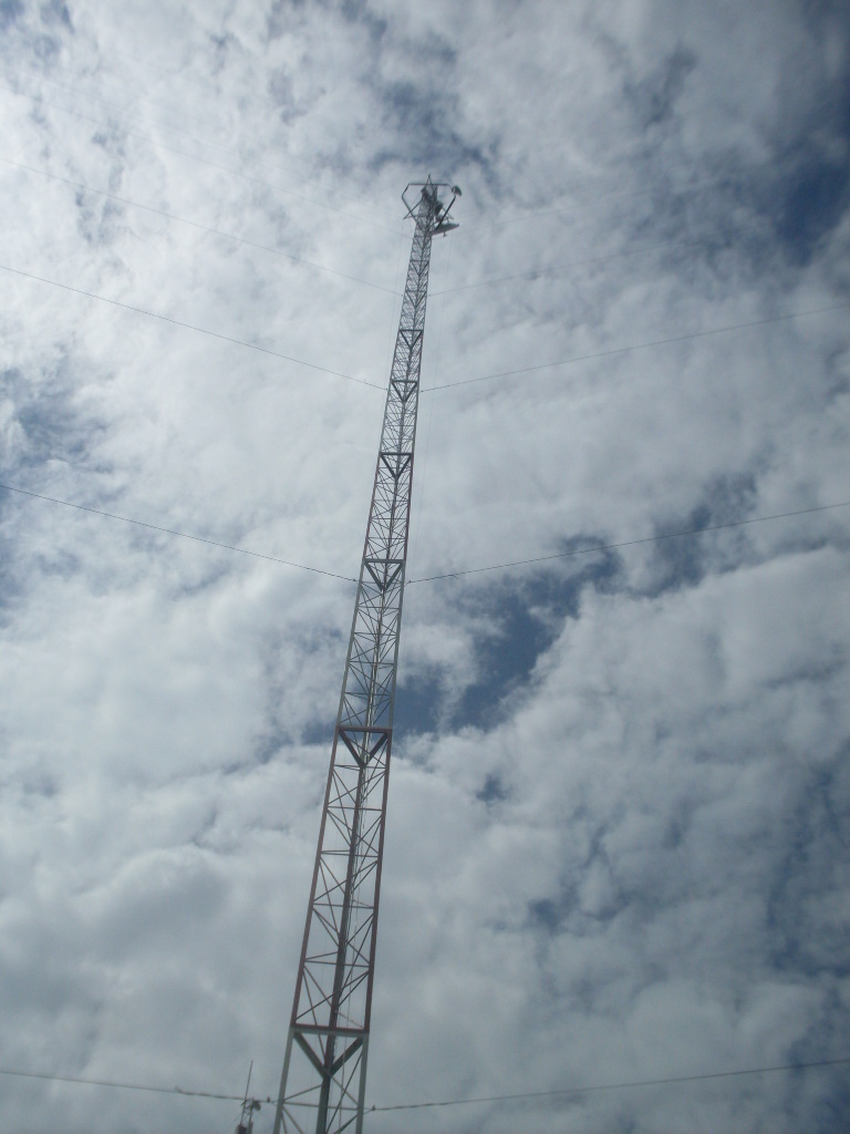

    Eu mesmo fabrico e monto minhas torres, seja qual for sua decisão por estaiada ou auto-portante escolha pela de cantoneira, nem precisa ser galvanizada, uma boa pintura dura por uns 7 a 10 anos, pelo menos as minhas são assim, as de cano não dá pra ver a corrosão quando perceber pode ser tarde. Quanto a valores varia dependendo de alguns detalhes, como largura, tipo de carga, se vai ter anti-torção, tipo de pintura, se é galvanizada, mas em média o valor vai de 150 a 250 o metro de torre estaiada, esse é o valor que pratico aqui em MT, pode ser que tenha bem mais em conta em outros estados.

    A base na qual foi fixada a torre ficou com 80 cm, já os pontos aonde foram os estai-os ficaram com 1,80 de profundidade, lembrando que cada cordoalha desta (que estou usando) suporta mais de 7 mil quilos, acredito eu que daria pra levantar de 5 a 6 carros populares sem romper.
