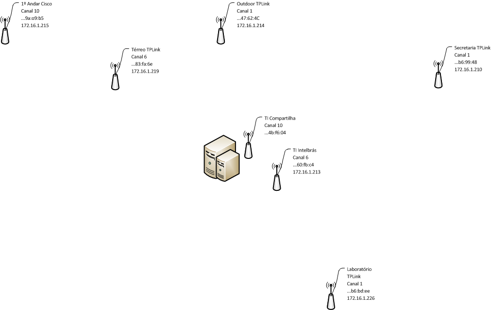

    Pessoal estou com um problema em um colégio que trabalho, coloquei uma CPE TL-WA5210G, como ponto de acesso indoor. Ao conectar um notebook na interface WiFi dele, coloco um ping intermitente para o meu firewall e sempre tenho resposta insatisfatória com o tempo variando acima de 10ms, verifico nas estatísticas wirelles e vejo que há 10 usuários conectados, mas o problema de fato surge quando conecta de 28 a 30 pessoas ele trava a navegação, começa a dar timed out, em consequência toda a minha rede com os demais rádios, travam.
    Daí tenho que acessar ele e reiniciar. Isso é corriqueiro. Já fiz e refiz a escalonação de canais nos rádios próximos a ele e não tem jeito.
    Esse problema está cada vez pior e estou ficando sem tempo para toda hora estar reiniciando, alguém poderia me ajudar ou até mesmo dizer se esse equipamento não suporta esse número de conexões simultâneas neste modo de operação?
    Estarei disponibilizando um mapa dos meus rádios com a sua disposição.
Nome:	         PP_Msofia.png

    Muito obrigado a todos, irei seguir suas recomendações.
