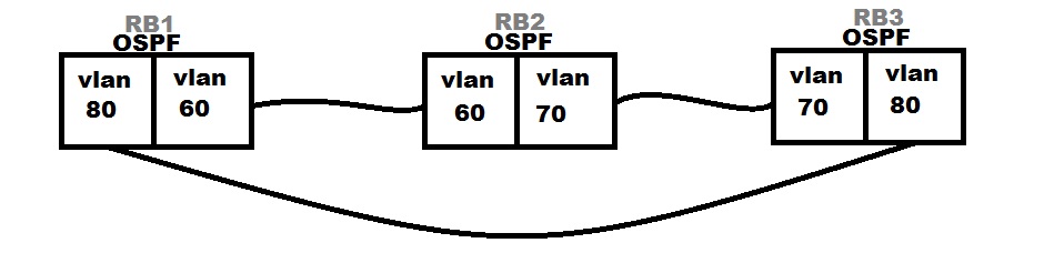

    Ola bom dia, gostaria de saber se é possível fazer este tipo de configuração com vlan.
Nome:	         Sem título.jpg
Visualizações:	171
Tamanho: 	39,1 KB
    A vlan 80 consegue se comunicar somente quando eu coloco as vlans da rb1,rb2 e rb3 em bridge somente deste geito, queria saber
    se é possível se comunicar sem estar em bridge.

    Olá, não entendi direito sua dúvida, você tem um cabo da rb1 para a rb3?
    Caso não você não vai conseguir fazer essa VLAN funcionar diretamente, VLAN utiliza camada 2 e qualquer roteamento no meio do caminho impede seu funcionamento.
    Com esse cenário que você tem eu aproveitaria o ospf para distribuir uma loopback e subir um eoip ou vpls que são protocolos em camada 3 usando o IP de loopback, se um dia tiver uma redundância ela funciona sozinha..
    Usando VLAN você tem que fazer uma VLAN para cada caminho pois ela somente trabalha com a interface de rede.. Eoip e vpls conseguem estabelecer mesmo com roteamento pois levam em consideração o IP e não a interface.

    Então só vai funcionar com a bridge
