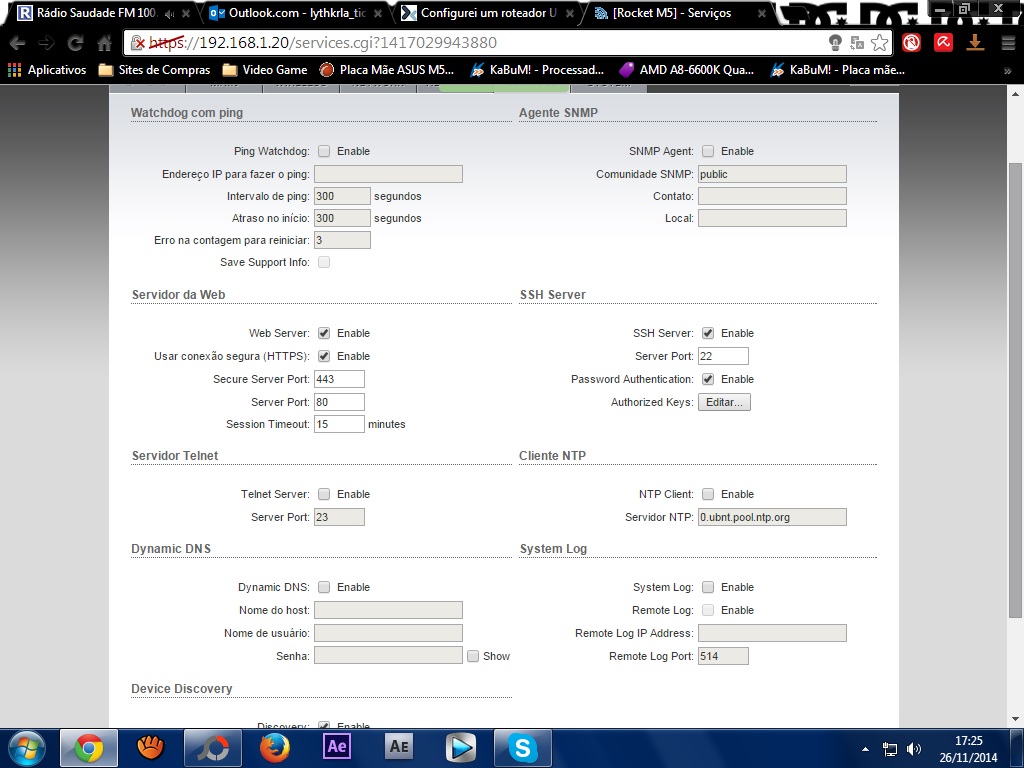

    Padrão Re: Configurei um roteador UBIQUITI e não da nenhum sinal do wifi

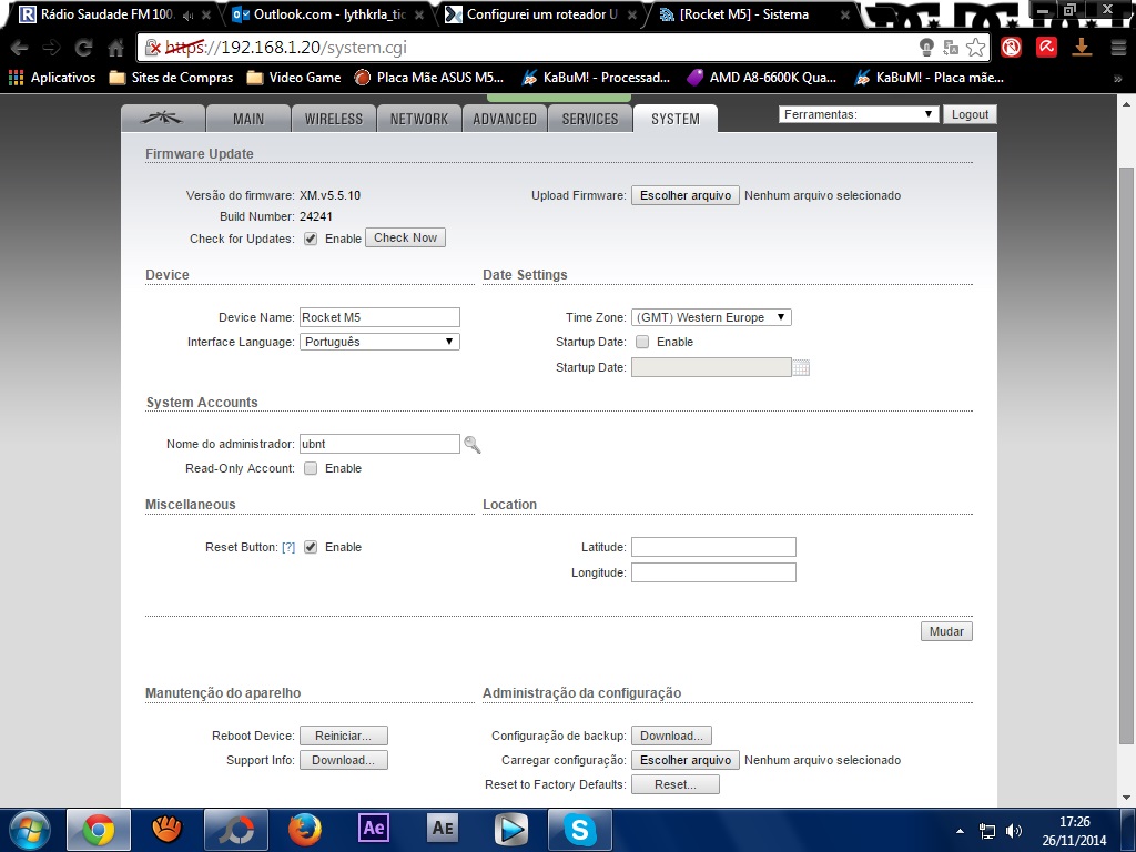

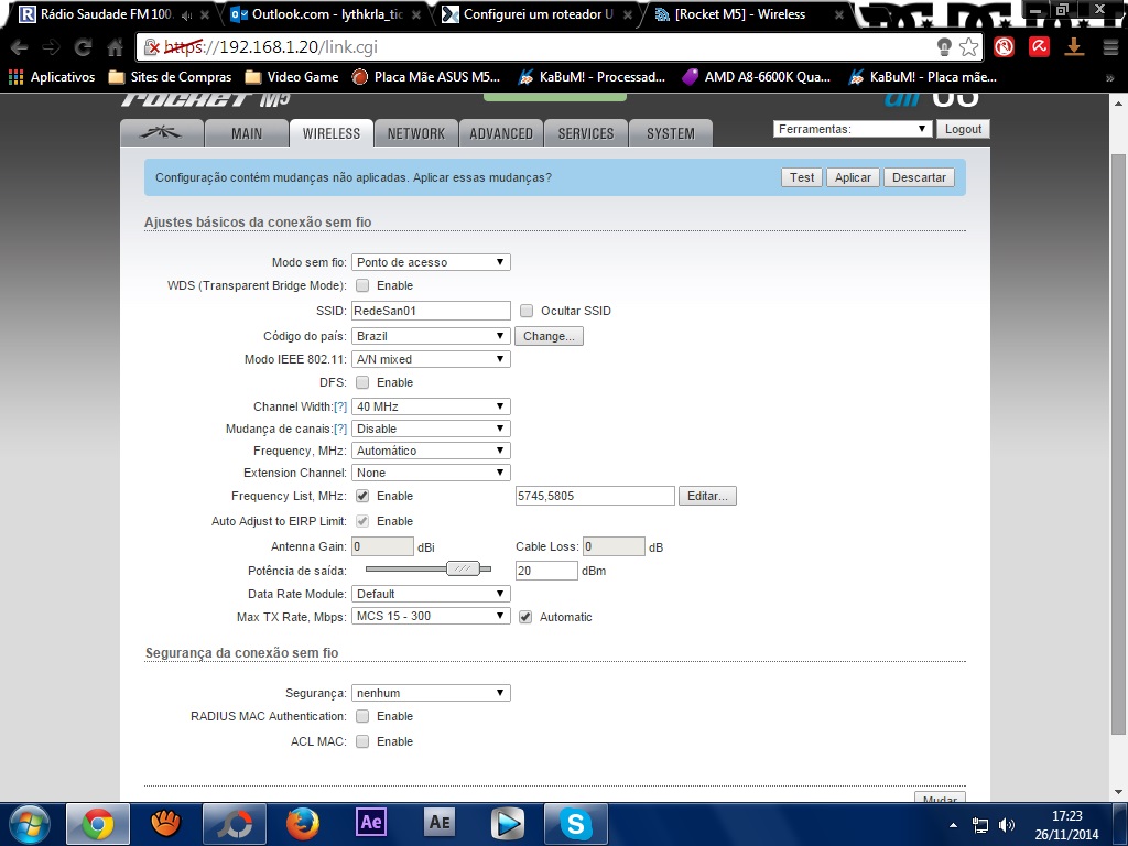

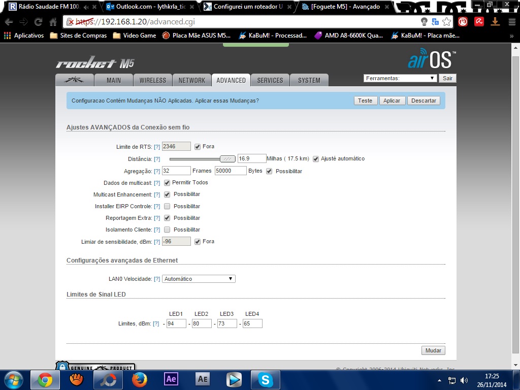

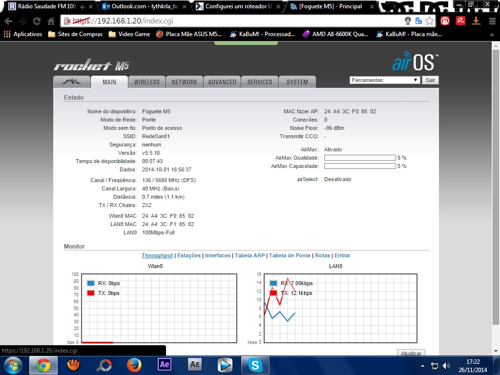

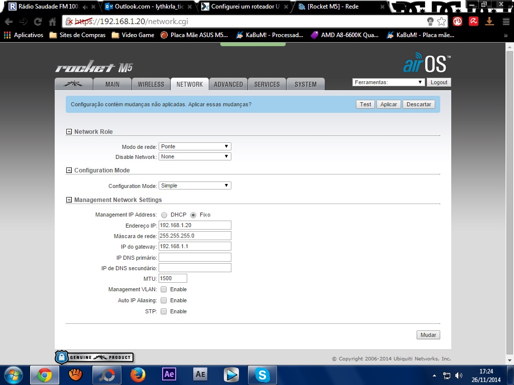

    Citação Postado originalmente por luizantoniotiosan Ver Post
Nome:	         tyrtht.jpg
Visualizações:	1592
Tamanho: 	189,7 KB
ID:      	56047Clique na imagem para uma versão maior
Nome:	         gjytu.jpg
Visualizações:	1465
Tamanho: 	182,2 KB
ID:      	56044Clique na imagem para uma versão maior
Nome:	         etet.jpg
Visualizações:	1004
Tamanho: 	177,7 KB
ID:      	56042Clique na imagem para uma versão maior
Nome:	         fgergrgrg.jpg
Visualizações:	902
Tamanho: 	183,0 KB
ID:      	56043Clique na imagem para uma versão maior
Nome:	         hghh.jpg
Visualizações:	868
Tamanho: 	167,7 KB
ID:      	56045Clique na imagem para uma versão maior
Nome:	         rgrgergreg.jpg
Visualizações:	698
Tamanho: 	181,8 KB
    Obrigado pela atenção assim me dada Rubem
    Testa o seguinte, nba wireless:
    Channel width em 20MHz
    Frequency, MHz use algo tipo 5760
    Frequency list deixe desmarcado
    Max TX Rate marque algo tipo MCS12, e desmarque a caixa automatic
    Se não for escaneado mude o Frequency, MHz pra um numero com 5 no final, tipo 5785.
    Agora aparece transmitindo em 5680MHz, que é uma frequencia que não devia ser usada no brasil segundo a normatização (Pode: 5180 até 5320, e 5745 até 5825), por mais que o AP aceita transmitir nisso, as estações não costumam enchergar essa frequencia, as estações não escaneiam tudo, escaneiam só o que é liberado no país.

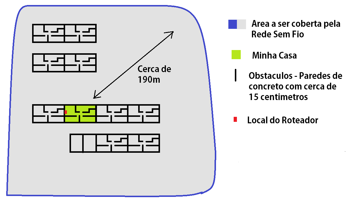

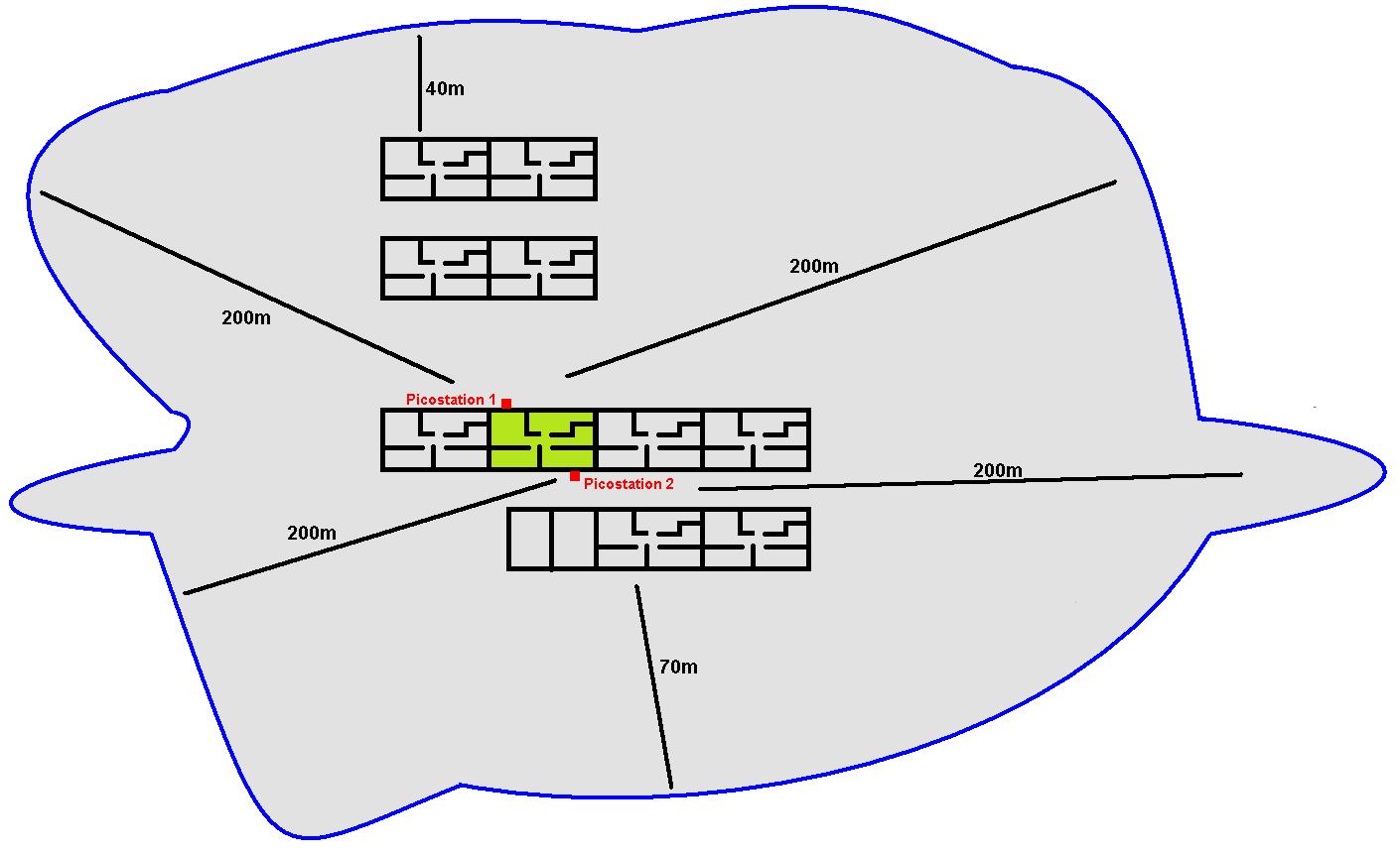

    Ola Rubim, é o Felipe dinovo, pedi pro Luiz não responder mais, pois voce fala e ele responde fora de ordem, quero eu conversar contigo, eu que estou montando a Rede dele e procuro sempre explicar da melhor forma para as duvidas serem solucionadas. È o seguinte, não sei se eu ou ele chegou a comentar mais é que ele mora em um condomínio, e nisso tem vários clientes na rede sem fio, por esse motivo estamos procurando melhorar a intensidade do sinal, os clientes conectam via smarphone, notebook, etc ( num estilo rede domestica, pois nao ha antenas receptoras para o sinal, a nao ser as dos sitados dispositivos).. O meio que eles vão se conectar nao vem muito ao caso, estamos procurando dar o melhor sinal, fazer nossa parte dando o melhor a eles. E por isso estou mandando uma imagem com uma projeção de como é o condomínio. Precisamos de uma cobertura de sinal, como dito, de 360º. Ele mora no primeiro andar, isso deve ser bom, mas acho q poderíamos instalar a antena no telhado, nao sei se seria uma boa ideia, pois como voce disse o sinal deve estar a mesma medida do receptor.. Mas nesse caso venho a perguntar se nao ha uma antena com um sinal de 360º horizontal e de pelo menos 90º de angulação vertical e com uma potencia, um sinal, capaz de conter essas barreiras de paredes ilustradas na imagem que pode ser instalada dentro se casa para que o sinal fique a mesmo altura dos dispositivos receptores. Rubim, quanto mair a potencia mais força tem para passar por obstaculos? Essa Ubiquiti Ap Pico Station M2-hp 640mw 2.4Ghz 150 mbps (http://produto.mercadolivre.com.br/M...hz-150mbps-_JM) se adaptaria a meus requisitos?
Nome:	         Sem título.png
Visualizações:	225
Tamanho: 	26,3 KB
    A antena dos Ubiquiti PicoStatio e dos Ubiquiti Unify tem um angulo vertical maior que outras omni externa (Tipo essa de 25dBi que você tem), então se são 2 andares realmente fica mais facil com elas.
    A sugestão de colocar sobre o telhado é pra ficar no mesmo nível das CPE's sobre as casas dos clientes, de telhado pra telhado não tem obstaculo, é bem facil ter alto alcance (Tipo 500m) com um PicoStation sobre o telhado. Dentro de casa complica, e você tem uma situação ainda pior, paredes de 15cm de casas geminadas ou condomínios pra reduzir ruído (Isso se as paredes laterais (Entre apartamentos) não for dupla com uma folha de isopor entre elas. Com paredes mais grossas é ainda mais difícil esse alcance todo.
    Fica bem mais facil se coloasse um Picostation na frente desse apartamento (Logo acima de uma janela, dá pra fazer ele passar desapercebido) e outro atras do apartamento. Fica caro, seriam R$ 600, mas como os notebooks e smartphones ultimamente tem péééésima potencia (Recebem sinal alto, mas respondem baixo) acho que esse é o jeito de ter tamanho alcance conectando direto nos notebooks. A opção de colocar picostation sobre o telhado e uma CPE em cada cliente também tem custo alto, uma CPE custa uns R$ 170, e um roteador barato pra operar como AP e ter wifi dentro de casa uns R$ 50. Só 2 kits (CPE + AP barato) já dão o preço de um picostation.
    Com 2 picostation m2 ficaria algo assim:
Nome:	         imagem2.JPG
Visualizações:	376
Tamanho: 	83,3 KB
    Os 200m indicados seriam ao ar livre, sem muita vegetação no caminho (Arvores altas ou arbustos baixos, nada muito espesso na altura de 1m)
    Com 1 picostation talvez conseguiria atingir todos esses 10 apartamentos desenhados, mas se são 2 andares complicaria muito, com os 2 picostation do lado de fora fica mais facil, nos aptos acima hora se conectaria em um e hora em outro, não chega a ser um problema.
    Pra colocar do lado de fora ideal seria um suporte que afaste o PicoStation da parede, muito perto da parede ele reflete na propria parede, um seralheiro pode fazer um desse em poucos minutos:

    Ola dinovo Rubim fico grato pela atenção e paciência.
    O condomínio é de 10 Blocos como ilustrado na imagem e cada um com 4 andares, só que pra gente não importa o sinal chega acima do 2º andar, mas sim pegar somente a altura do primeiro andar e reto.. Os clientes ficam no patio usando a Rede Wifi. Por isso, peço ajuda em um modelo que pegue um sinal reto de longa distancia, com potencia pra passar os obstáculos, que são paredes de 16cm com bloco e cimento puro, sem folha de isopor. O caso do suporte ja providenciei com um serralheiro igual da imagem que você passou. Sobre o telhado não da mesmo, pois como disse o sinal quero que fique a altura dos clientes, ou seja, no terrio.
    Eu me enganei ate, não são exatamente 200m e sim uns 130m, mas precisamos de uma antena que cubra essa área com muita folga, e principalmente com potencia para os obstáculos. O caso de arvores e esses outros obstaculo não vem ao caso, não tem aqui no condomínio. A interferência creio eu que seja minima, os obstáculos - que são somente as paredes, são grossas mas não de uma obra cara, o condomínio é popular, com matérias baratos, paredes de blocos. - O barulho entre um e outro apartamento e grande, de forma que um de pra escutar o outro 'kkk
    O Router prefiro somente um na sala, onde indiquei, não tenho dinheiro para dois. Me passe o melhor modelo para atender minhas necessidades, esse
    PICOM2HP
    , é esse que devo pegar ou tem algum outro melhor que me recomende?
    Tenho um prazo ate amanha dia 03/12 para passar o modelo que irei trocar o Rocket M5. Me garante o PicoStation? Ele é bom mesmo, atenderá minhas necessidades? [..]

    Os Picostation e os Unifi UAP são os AP's omni de maior alcance que conheço.
    Uma omni de 12 ou 15dBi não cobriria distancia muito maior que eles dentro de casa, antena de alto ganho ia se atrapalhar com reflexo e tal, ia escanear sinal alto mas a conexão ia viver caindo ou nem ia conectar.
    Pela experiencia que tenho com Unifi UAP, a cobertura dos PicoStation ficaria mais ou menos assim:
Nome:	         imagem.JPG
Visualizações:	399
Tamanho: 	52,0 KB
    Com paredes comuns, de 10cm com tijolos perfurados, daria pra falar em 200m de alcance mesmo! (Com só 2 paredes no caminho) Laje maciça de 15cm é um enorme obstaculo.
    Se só pode comprar 1, Picostation M2 HP realmente é uma das melhores opções, e o jeito será configurar ele em modo somente B, com datarate fixo em 11M, pra ter alcance maximizado. Ia limitar o trafego total a uns 4Mbps, mas é o jeito de ter alcance.
    Se vai mesmo ter só 100m na direção que apontei, ou se vai passar dos 200m, só testando, não dá pra saber o tipo de obstaculo que terá (Arbustos mais fechados ou mais abertos, bancos, vibros, carros, etc), ou a media de potencia dos smartphones e notebooks (Lembra: Bidirecionalidade. Picostation é ótimo, mas se do outro lado tiver um smartphone STI (Lixo) vai ter metade do alcance que se fosse um iPhone ou Galaxy S3). Seria bom colocar o picostation não sobre uma mesa de 80cm, mas sim a uns 2m de altura dentro de casa, pra evitar os obstaculos baixos (Arbustos, carros, bancos, motos, muretas), quanto menos obstaculos melhor, e o fato de estar a 2m de altura não atrapalha no angulo vertical.
    Ótimo, vou ficar com o PicoStation.. fico grato então pela ajuda Rubem, me ajudou muito mesmo, qualquer coisa hora que eu comprar o Pico e tiver alguma duvida posso te contatar? Te desejo um feliz Natal e um Ótimo e Prospero Ano Novo a você e sua família. Abraço do Luiz Antonio e Felipe. Grato até..
