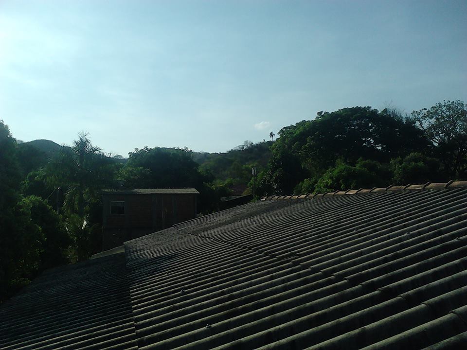

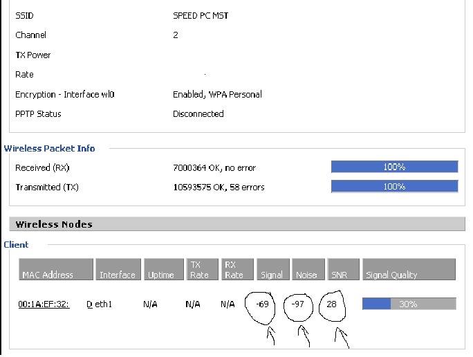

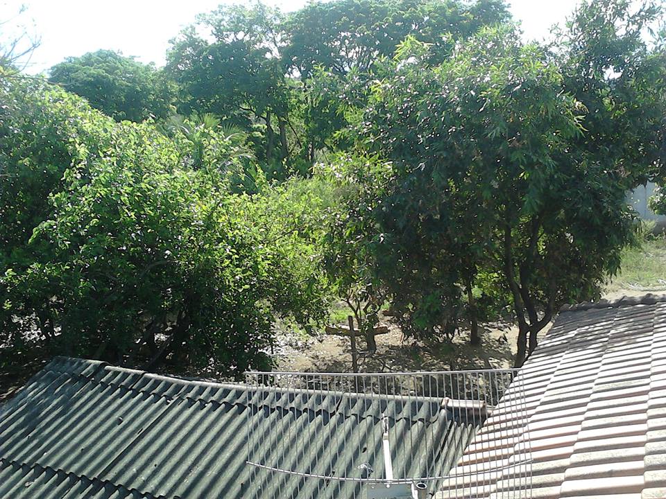

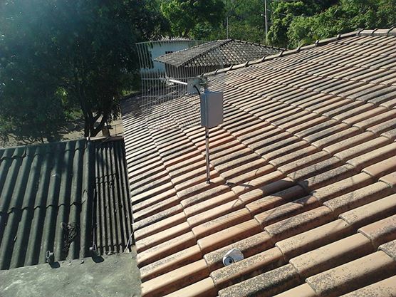

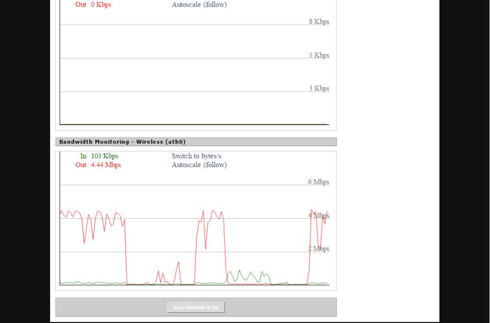

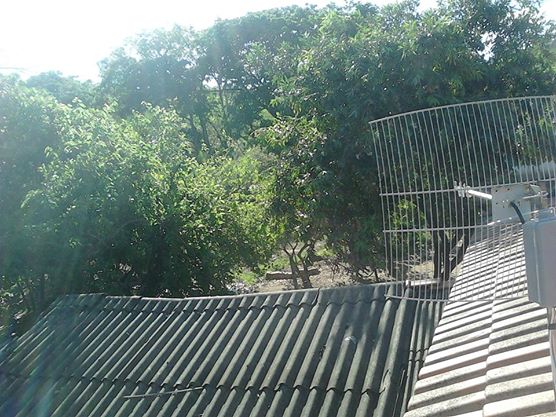

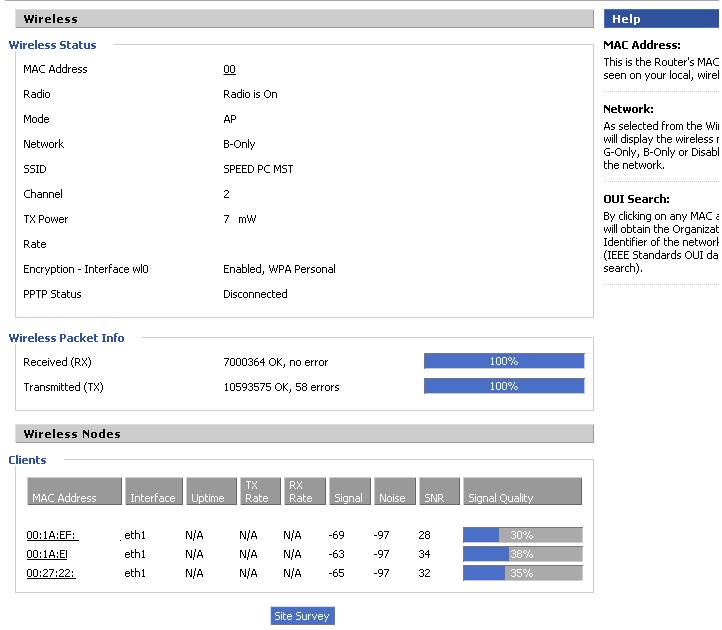

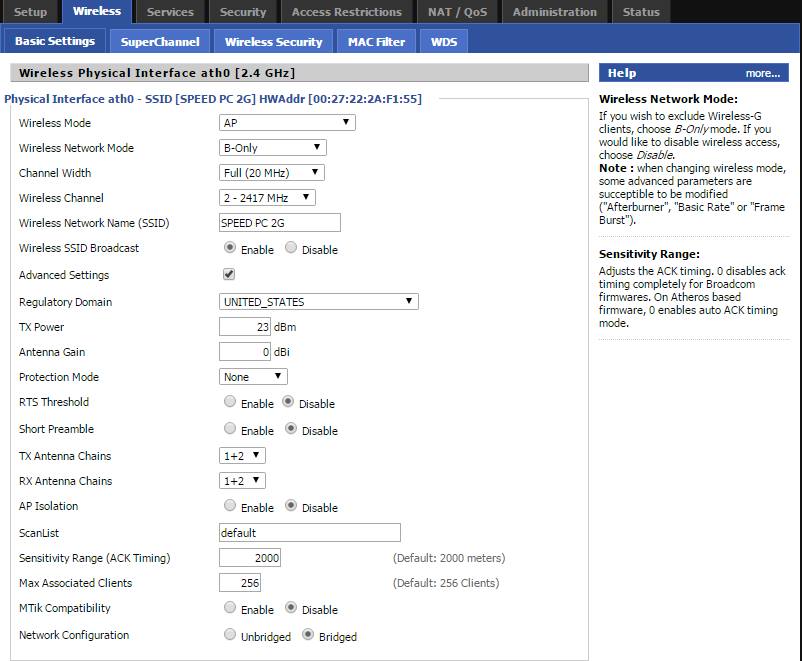

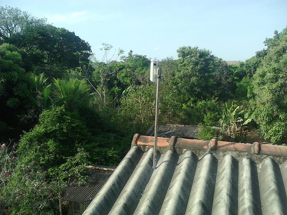

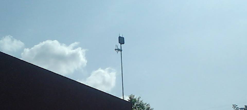

    Ola galera do underlinux resolvi compartilhar isso para o melhor compreendimento de uma rede 2.4ghz e o podemos fazer "se preciso " . Tinhamos aqui uma grande adversidade que era conectar 82 familias com internet de qualidade e pelo menos velociade de 1 MB mas a area é um ASSENTAMENTO DO MST area rural e arvore plantada em cima de arvore, eu tinha aqui umas 30 ou mais NANO loco m2 paradas que tinha tirado de clientes que passarao para 5.8ghz, mas o que fazer com elas se o firmware da ubiquiti nao possibilita por exemplo: mudar as chains de 2x2 pra 1x1, o principal mudar para 802.11B only para podermos ter estabilidade com conexao com grade e placa usando as nano loco m2 como AP.

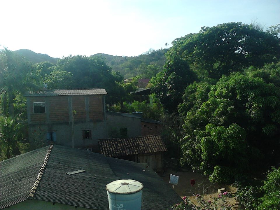

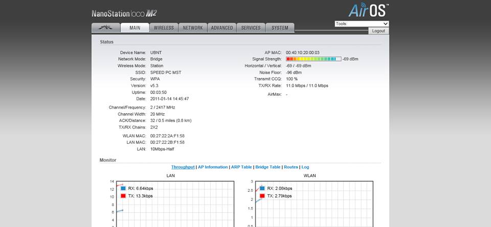

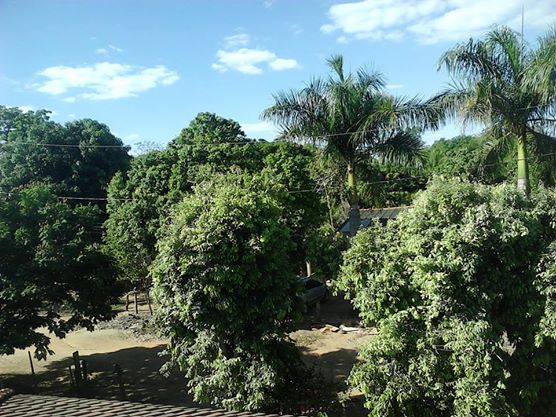

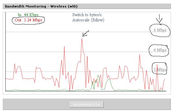

    Vamos la, nos sabemos que 802.11 foi criado para ambientes indoor e para conexoes NLOS ou LOS o que conseguimos aqui foi conectar clientes SEM VISADA em pequenas distancias de 50 a 400 metros colocando 4 celulas " 2.4ghz em 802.11B " no assentamento, tirei o firmware da ubiquiti das nano loco m2 e coloquei DD-WRT nas quais iria trabalhar como AP e uma das celulas usei um roteador linksys dual 2.4ghz antenas de 7dbi com firmware DD-WRT " virou uma ominitik 2.4ghz " de baiximo custo, esse firmware nas nano loco m2 te permite muda-las para chain 1x1 para conectar grade placa e mudar para 802.11B only coisa que nao tem como fazer no firmware da ubiquiti, e ficou MUITOOO bom, clientes conectados a 1MB com baiximo custo e conseguimos resolver um problema de conexao no assentamento que outras 2 empresas ja tinham ido ate la e nao conseguiram bolar uma maneira de baixo custo de INSTALACAO para as familias do assentamento, planos de 69,99 mes e posso conectar ate 20 clientes por celula 2.4ghz a 1MB, coisa linda; Esta ai as fotos do drama das ARVORES e o firmware mudado nas nano loco m2 e como os clientes ficarao conectados SEM VISADA em distancias de 50 a 400 metros cobri uma area de 1.2km de cobertura SEM VISADA usando firmware DD-WRT em quase todos os equipamentos .
    Isso so é possivel fazer em 2.4ghz porque a faixa de frenquecia te possibilita a isso, em 5.8ghz a faixa de frenquencia é muito alta para trafegar mais banda e nao possibilitaria a conexao NLOS em 802.11 . Fica a dia para os provedores blz....

    Qual foi o modelito do Linksys utilizado? Ele fica trabalhando com as duas anteninhas dele mesmo e as duas na polarização vertical?

    E é curioso como o sinal sem visada é exibido. MK mostra sinal variando, de -90 a -80 variando 10x por segundo, já um firmware de roteador de mesa mostra o sinal "fixo" em -80, ele te engana completamente, por isso digo que não dá pra confiar em nível de sinal medido sem visada, precisa um firmware decente tipo dd-wrt ou routerOS pra atualizar rapido as variações no sinal.

    @1929 o radio linksys é o wrt54g a modificaçao que fiz foi mudar as antenas de 5 dbi que vem dele e coloquei antenas de 7dbi de uns radios engenius senao ecb uma na vertical e outra na horizontal conecta nas nano locom2 em dupla polarizaçao muito bem .
    E @rubem verdade meu caro tenho aqui Ominitik em MCS1 conectando airgrid 23dbi sinal de -80 a 4.7km em uma roça proxima aqui, no mikrotik bate 30.000 kbps cravado muito bom e nao oscila .
