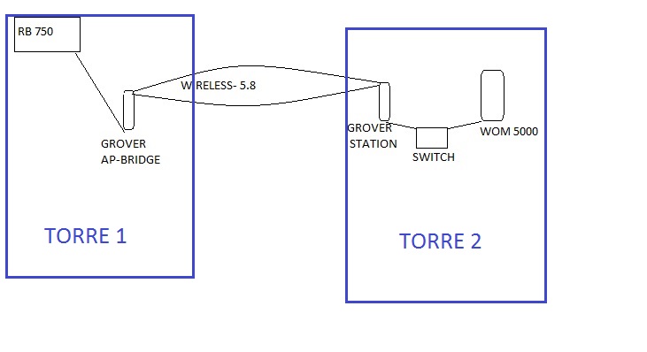

    Olá galera, bem eu estou tentando começar um pequeno negocio e ja tenho algums equipamentos, mas eh o seguinte eu fiz alguma configurações em bridge mas eu nao to conseguindo acessar os radios! E a minha intenção era que eu pudesse entra em qualquer radio em qualquer ponto da minha rede!
    Detalhes: Esse grooves da torre 1 e da torre 2 estao acoplados em antenas da aquario de 25 dbi, distancia da torre 1 pra 2 eh de 4 km
    Minha autenticação eh via ppoe e essa woom5000 esta em modo apbride com uma antena omni 5.8 12dbi da hyperlink, que vai ser usada para conectar os clientes!
    Só lembrando que o maximo de clientes que eu quero atingir eh apenas 40 clientes cadastrados!
    Agradeço a todos desde já!Clique na imagem para uma versão maior

    Padrão Re: Rede em bridge nao acesa os radio ou nao pinga
    Cria um IP address na ether onde o AP esta /28, depois é só criar ARP list com IP e MAC de cada AP e Station, lembrando que criando a rede na ether vc tem que colocar os AP e Station no mesmo Range de ip, de mais detalhes da sua rede sobre os IP que vc esta usando pra ficar mais facil de ajudar, e outra coisa vc só vai conseguir pingar neles autenticando via PPPoE.
    Cara não utilizar pppoe. Faça roteamento estático, após isso uma rota default onde vc vai levar o link ao STATION.

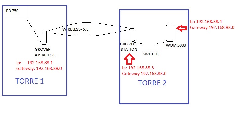

    Bem amigo minha rede ta mais ou menos assim!!!
    Ta certo, ta meio termo ou ta completamente errada?
    Obs: a faixa de ip que os clientes vao pegar em PPOE sao de 192.168.2.2-192.168.2.254
    Amigo eh o seguinte eu nao queria abrir mao da autenticação ser por ppoe, e para fazer o roteamento estatico nessa rede seria muito dificil???
    Eu ainda estou com muito pouco conhecimento sou iniciante nesse meio, mascom muita vontade de aprender!!!
    Oque vem antes da RB é o link? esta usando o mesmo ip da sua rede? cara da pra melhorar isso ai sim, e sobre autenticação PPPoE não vejo nada contra, eu uso e recomendo.
    Bem amigo primeiramente obg pela atenção!
    Bem oq vem antes eh apenas o link sim, recebo esse link via radio e passa por um roteador comum com o dhcp serve do roteador ativado e com dhcp cliente na ether1 da rb 750!
    Ip que recebo o link na rb eh 192.168.0.104 fixado!
    Bem amigo como eu poderia tar melhorando ai na minha rede, sugestoes sao muito bem vindas!
    No meu caso EU aqui fiz da seguinte forma, meu link - 10.0.62.1, Minha RB coloquei o ip na ether 1 - 10.0.62.2, na ether 3 eu joguei um cabo pro switch onde todos os cabos PTP/AP/STATION estão, com ip 10.0.63.2 - 10.0.63.254, assim eu tenho controle deles e sei pra onde usar cada um deles, não vou falar pra vc fazer da seguinte forma, mais eu fiz assim e resolvi meu problema, tem que criar a ARP e colocar o MAC de cada AP e pra vc conseguir pingar vc tem que estar no PPPoE.
    Qual a classe de ip que seus clientes pega quando autentica via ppoe???
