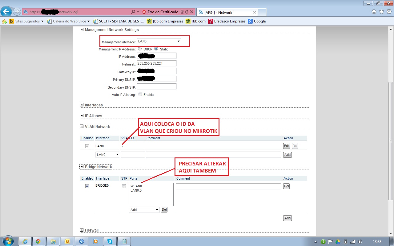

    Veja o print que postei, é de uma antena minha c/ Vlan entre MK e UBNT.Clique na imagem para uma versão maior
Nome:	         Print Vlan UBNT.jpg
Visualizações:	415
Tamanho: 	169,8 KB
