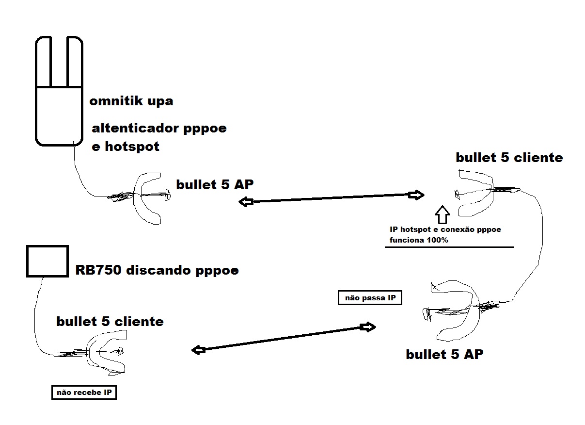

    ola amigos do under-linux, eu estou com problemas em um ptp e gostaria da ajuda de vcs mais experientes.
    segue meu senario
    omnitik upa gerenciando a rede.
    bullet 5 saindo em bridge em modo ap
    segunda bullet 5 recebendo em bridge
    ate ai galera tudo bem estou passando 20mb de link mas o problema e que eu tenho outra
    bullet 5 repassando em bridge e outra recebendo em bridge ai uma rb750 logado pppoe na omnitik
    mas ate a segunda bullet vai bem da terceira pra quarta não passa o IP da omnitik ele só chega a a segunda min ajudem por favor
    pois tenho urgência para fazer esse enlace.
    desde já agradeço

    Amigo habilite o WDS dos bullets que resolve seu problema
