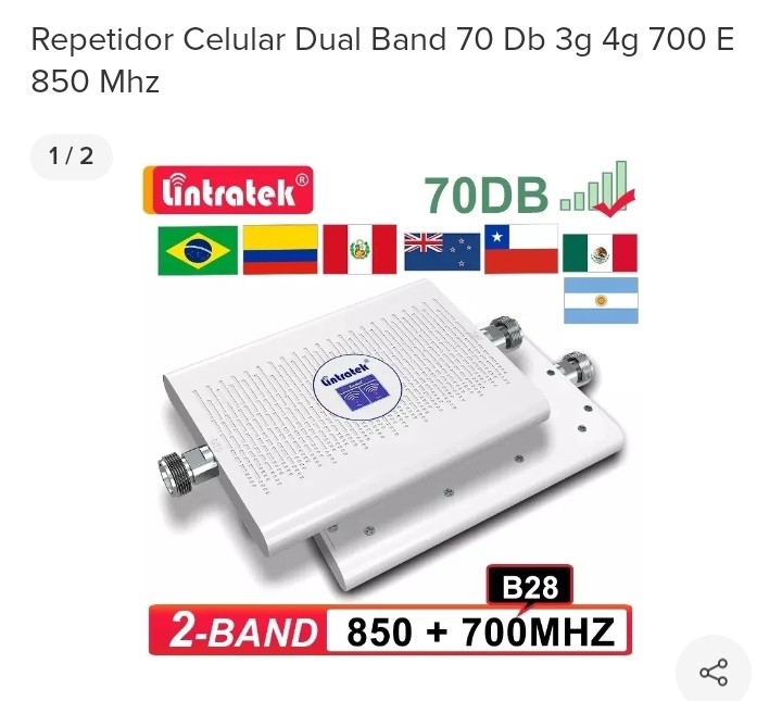

    Ué, mas em um local desse que o sinal pode ser captado por um modem usb espetado no computador, e se esse modem usb não está conectado em antena externa, então esse local é ótimo de sinal.
    Se nesse local com uma antena de 20dbi eu conseguisse um nível de sinal de -94dBm ou melhor que isso, eu compraria uma antena de 850Mhz de 20dbi, um repetidor dual band da Lintratek de 850 e 700Mhz no Aliexpress e uma antena cogumelo para irradiar o sinal dentro de casa, e aí sim eu teria uma verdadeira mobilidade.
    A antena de 850Mhz capta sinal de 700Mhz também.
    Quanto essa velocidade de apenas 5 a 7 mega, não espere muita coisa acima disso em se tratando de internet móvel celular fora da cidade, não.
    Aqui eu uso um chip pré da Tim, e até 2 anos atrás dentro da cidade só se conseguia 7 mega de velocidade. Hoje já se consegue uma média de 16 mega durante o dia. Tem local a 1000 metros em linha reta da torre sem visada, que o smartphone só indica 2 barrinhas de sinal em 700Mhz!
