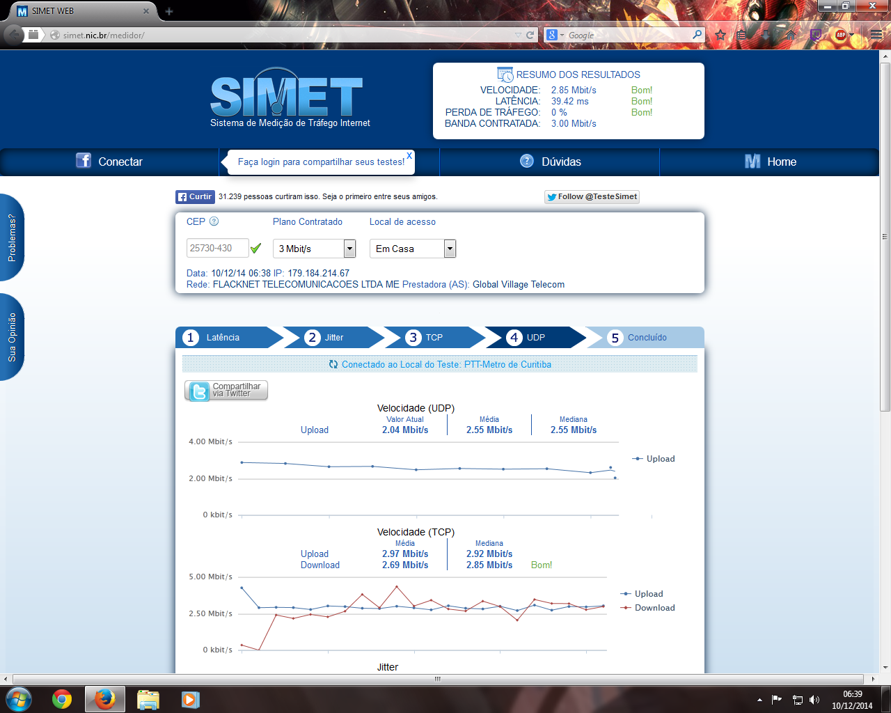

    Bom dia amigo vou fazer isso so uma ressalva esse e meu ping agora 06:43Clique na imagem para uma versão maior
Nome:	         latencia de manha.png
Visualizações:	313
Tamanho: 	346,2 KB
ID:      	56245ae esse ping fica bom ate umas 11 horas as vezes ate menos depois disso so fica oscilando e a latencia alta. tecnico da interhome ja ta puto cmg pq ligo pra la explico a situçao e eles nao dao jeito falo que se nao tive jeito vai cortar o sinal haha ele nao pode fazer isso jeito vai ser levar a anatel suporte dos caras e todo errado a rede deles deve estar sobrecarregada talvez pq so de manha ou depois das 2:30 3:00 horas da manha que fica boa eu trabalho nao tenho como ficar de madrugada pra jogar haha abrçs ae novamente e obrigado vou fazer oque vc recomendou.

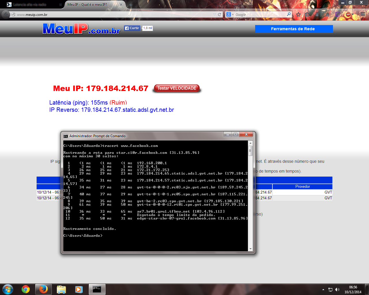

    Coloquei como me disse o tracert www.facebook.com deu isso Clique na imagem para uma versão maior
Nome:	         tracert.png
Visualizações:	510
Tamanho: 	324,8 KB
    Padrão Re: Latencia alta via radio
    Tudo indica que é problema externo e não interno, vc não tem nenhum vizinho com a mesma internet pra saber se ele esta com o mesmo problema? hehe, se sim vc já faz os testes e tira a dúvida.
    Ola amigo minha vizinha tem eu instalei o roteador la e tenho a senha mesma coisa quando uso a minha e uso no noot no wifi pegando sinl dela a latencia no jogo fica quase a mesma coisa quando a minha sobe a dela sobe e talz já testei com outra net o jogo e foi normal obrigado
    Citação Postado originalmente por eduardoamaral Ver Post
Nome:	         tracert.png
Visualizações:	510
Tamanho: 	324,8 KB

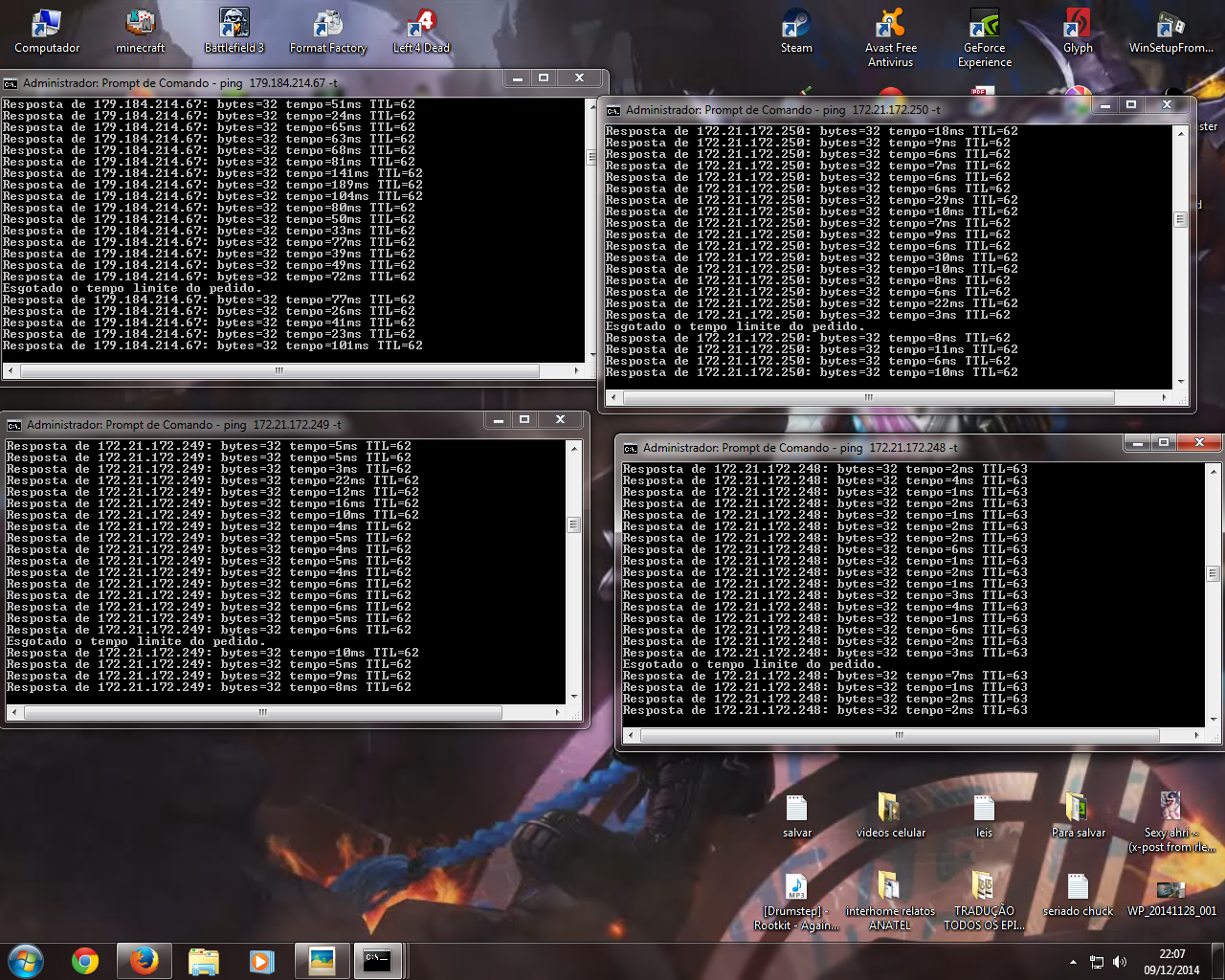

    Certo amigo, faz os testes de ping nos endereços ip abaixo.
    172.16.200.1 (Acredito que seja o seu roteador residencial)
    172.8.4.1
    172.21.172.253
    179.184.214.65
    Faz o ping em todos esses ips e verifica em qual a latência fica fora do normal, o máximo que o ping deve chegar até o ultimo IP será de 3ms, passando disso já fica complicado a rede, então se tiver 3ms até o ultimo é 99% de certeza que o problema está no link de internet deles que está no gargalo já.
    espero ter ajudado.
Nome:	         tracert.png
Visualizações:	510
Tamanho: 	324,8 KB
    Amigo refaça o teste de tracert quando a latência do jogo estiver alta e outra faz um tracert para o IP do servidor do jogo que ai vamos ver onde esta ficando alto.
    Não conheço a rede do provedor, mas esta parecendo que esse cara esta sem link. Faz os teste ai e posta pra nos o print novamente que ai vamos matar a charada.
Nome:	         tracert.png
Visualizações:	510
Tamanho: 	324,8 KB
    Amigo se este e seu tracert, abandona este seu provedor o que ele esta fazendo é crime , ele contrato um ADSL e ta comparilhando
    Procure um provedor sério com link dedicado, peça seu dinheiro de volta da instalacao, caso se recuse ameaça a denuciar eles para policia e ministerio publico
    adsl.static.gvt é seu primeiro salto para fora, é adsl
    se seu provedor nao se chama gvt entao tem coelho na cartola
    onde dis reverso
    chega de boa pede seu dinheiro de volta caso contrario va a uma delegacia e faz a denuncia em seguida pega esta denuncia e va ao ministerio publico
    procure um advogado explique o casa e pede o que der para pedir pois vc nao compactua com crime
    vendo o lado do provedor embora errado, ele tbm pode estar usando como backup por estar com defeito no link dedicado(as vezes os provedores usam este tipo de quebra galho quando eles nao tem contingencia de 2 operadoras dai quando o link dedicado cai vem o severino quebrar o galho mas isso é por algumas horas no maximo nao dias), acho improvavel
    consulte o provedor dele na anatel se ele tem autorizacao licenca para exploracao do servico
    http://sistemas.anatel.gov.br/stel/c...NumServico=045
    verifique o cnpj deles se tem na tua cidade ou em alguma outra

    Amigo, eu vi a imagem do tracert que voce fez, e o ping da uma aumentada já fora da rede do provedor.
    Muito provavel que o ping alto é link saturado, onde está sempre ocupado com várias solicitações e acaba retardando a entrega dos pacotes, mas nada que uma boa conversa amigável com o provedor que possa te resolver, as vezes ele tem 1 outra rota pra voce e melhorar sua qualidade.
