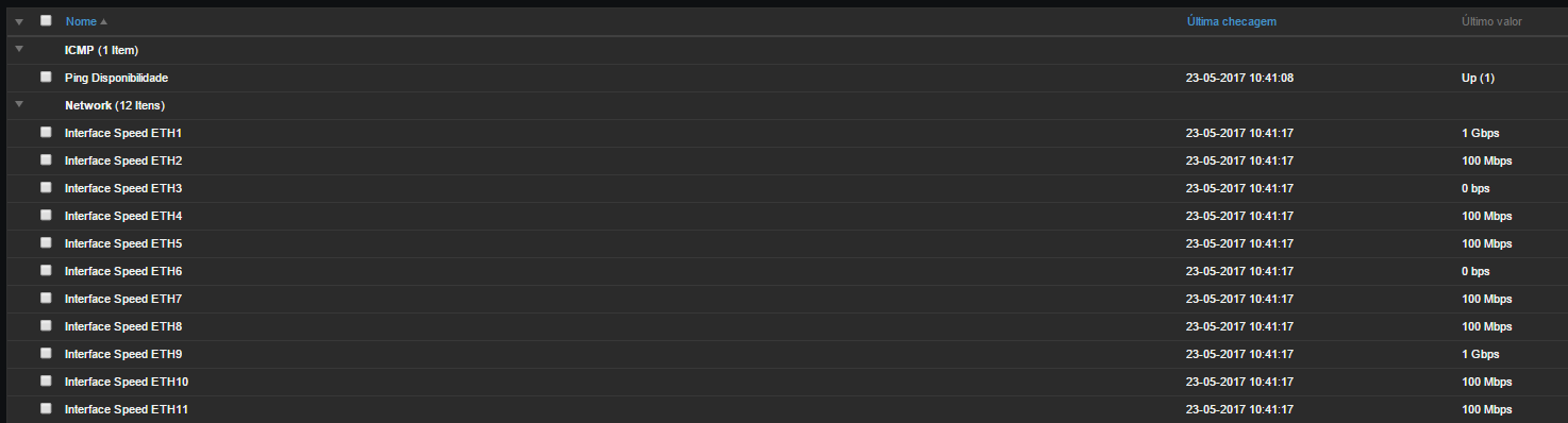

    Estou com um problema na criação de uma trigger no Zabbix.
    Preciso ver quando a interface estiver negociando em 10M me notificar e interfaces desconectadas nao me notificar,
    Fiz as seguintes trigger mais sem exito .
    {Template Mikrotik Interface:ifSpeed[ether1].last()}<100M
    {Template Mikrotik Interface:ifSpeed[ether1].last()}=10M
Nome:	         Capturar.PNG

    Padrão Re: Trigger Zabbix Negociação de interface
    Cadastre manualmente, dentro do mikrotik de 'interface print oid' identifique a oid referente a 'ifSpeed', criei um iten/trigger com a oid, me procure no skype qualquer duvida, https://join.skype.com/DYSTPutCBzKg
    Avatar de Treme
    Jan 2015
    Linhares / Espirto Santo
    67
    Parando para analise melhor, era para esta funcionado, teste no serve exp: 'snmpget -v 2c -c public -On 10.62.1.22 .1.3.6.1.2.1.2.2.1.10.3 ' - - - - =100
