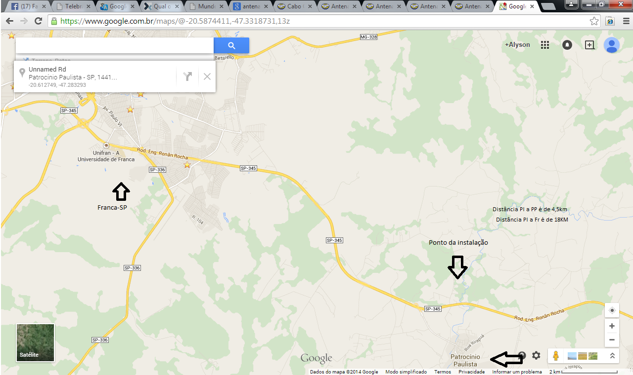

    Bom dia Rubem...
    Gosto muito de tecnologia e principalmente de antenas.
    Um cliente meu me pediu para instalar uma antena de celular na chácara dele. Pois a recepção de sinal de celular é ruim.
    Alguns pontos da chácara pega sinal e outros não.
    Li seus comentários e vi que vc entende muito, por isso gostaria de uma ajuda sua se for possível.
    Entrei no google maps e fiz alguns calculos que comparei com seus comentários deste post.
    pelo jeito posso instalar uma antena direcional quadriband que é esta: http://produto.mercadolivre.com.br/M...ular-rural-_JM + uma antena omnidirecional de uns 9dbi acho que daria, pois lá na chacara não é muito declive e por alguns pontos darem sinal...
    Gostaria da sua opnião se possível.
    Desde ja agradeço.
    Lespinasse
Nome:	         Mapa Waldir Seguros.png
Visualizações:	414
Tamanho: 	300,3 KB

    @rubem...
    Desculpe eu não sabia que teria que colocar o @ antes do nome...rs
    Padrão Re: Qual o merlhor cabo Para antena de celular
    Nao sei se omni vai prestar assim, direcionais recebem o campo eletromagnetico de uma area bem menor, excitam o cabo mais facilmente.
    Sempre que fiz esse tipo de repeticao passiva foi com antenas direcionais, tipo 17 e 7dBi direcionais (Yagi).
