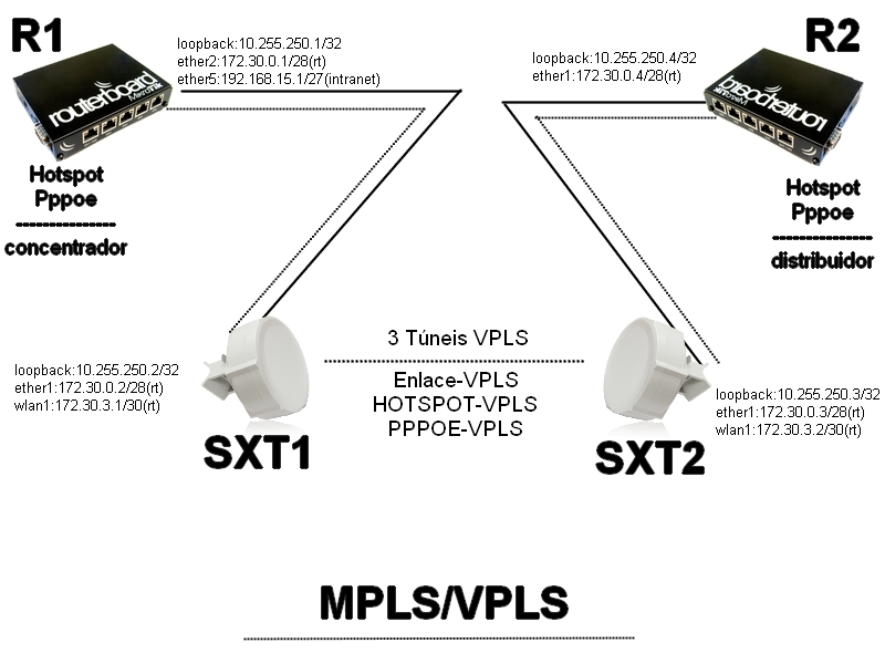

    Estou estudando para implementar Ospf com Mpls na minha rede e tive uma duvida em relação aos PtP's com Mikrotik que interligam os POPs ao Concentrador, onde nesses PtP's teria a possibilidade de rotear em vez de deixas as interfaces em Bridge devido a serem com Mikrotik. Achei interessante rotear por poder usar a interface de Loopback que é criada no roteamento para monitorar os devidos equipamentos também, mas fico na duvida se isso realmente trás alguma vantagem no desempenho e se não vai aumentar a tabela de rotas desnecessariamente.
    Gostaria da opinião de quem manja mais no assunto já que não tenho muito conhecimento nesse lado. Meu cenário ficaria bem parecido com o esquema abaixo.

    No PtP não precissa roteamento!!! vai rotear para onde se so tem uma opção de rota em cada extremo?
    Use bridge com WDS que é a opção com menos processamento e vai te dar maxima performance.

    Se vc for usar uma rede vpls vai precisar de roteamento,nada tem haver com aumento de processamento e rotas pois se usar ospf poderá sumarizar as rotas.
    a proposito esta imagem e de um post meu sobre mpls/mpls melhora muito o desempenho do trafego nos enlaces.

    Uso Bridge Transparente com VPLS nos meus Enlaces a muito tempo e nunca tive problemas, não teve nenhum aumento de processamento e nem perca de desempenho.
    Padrão Re: Ponto a Ponto Mikrotik Roteado ou Bridge? (OSPF+MPLS)
    Se usar PtP com mikrotik, aconselho vc a usar ap-bridge<->station-bridge com os protocolos proprietarios NV2/NSTREME que vc obtém a transparencia desejada e as vantagens dos protocolos. Essa decisão de roteamento do PtP ou não, é mais uma questão gosto e gerenciamento de rede do que desvantagens e vantagens, principalmente se for usar MPLS. Acho decida pelo que for menos complexo de gerenciar para você.
