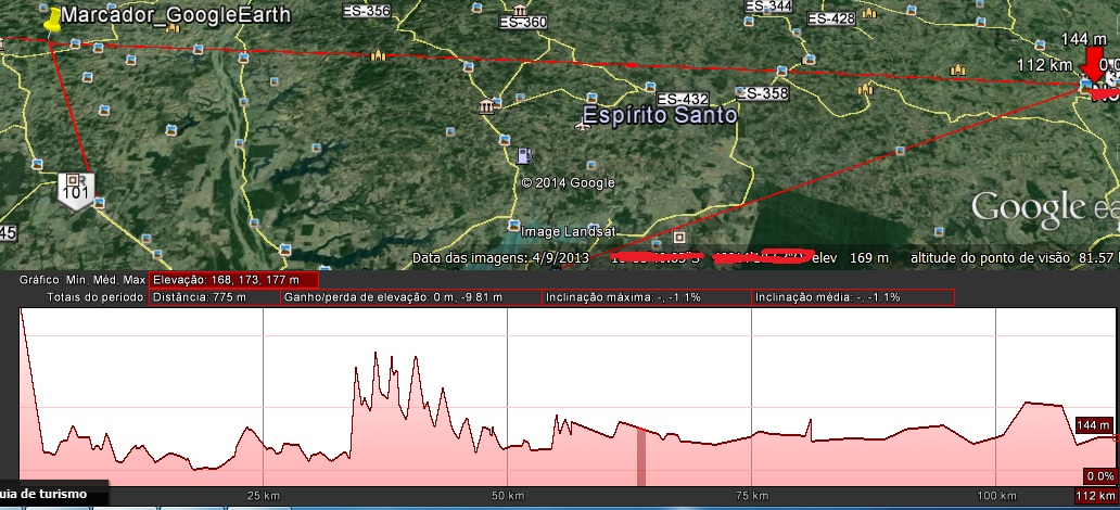

    Pessoal boa tarde o que voces recomendam para fechamento desse enlance quebrar no meio com 5.8km ou radios Limitado Privado (qual o melhor recomendação) obs preciso de um bom trougphout.

    Um bom trougphout seria 50 full, ou 250 full??? Depende muito do que você precisa de banda, se não precisa mais de uns 70 mega, vai de 5.8 por questão de custo benefício, mas se precisa realmente de bastante banda, vai de radio licenciado.
    E pelo print que você colocou é bem provável que vá ter que utilizar dois enlaces.

    no minimo uns 50 full mais nessa distancia vou ter que quebrar o enlace se for em 5.8 mas tenho que analisar o custo beneficio de derrepente um Limitado Privado

    Se for usar 5G vai ter que quebrar em 3 ponto, de 30km em 30km
