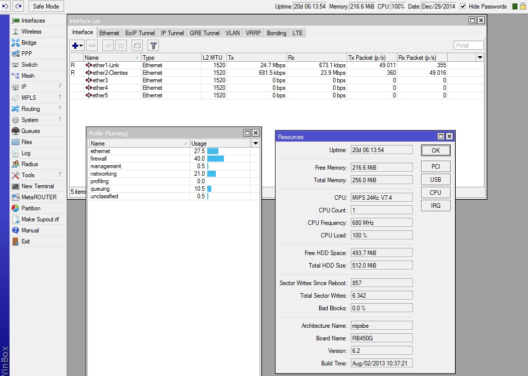

    Ultimamente estou percebendo que minha rb 450g está ficando com a CPU a 100%.
    Segue em anexo imagem.
    Ela é que recebe o link e repassa para outras rbs que atende os clientes, e rockets que fazem ptp para outras localidades.
    Desde já agradeço.Clique na imagem para uma versão maior

    Parece que tem alguma regra no firewall errada... Com tao pouco trafego e o firewall consumindo td esse processamento...verifica ai
    Padrão Re: Cpu 100%
    Vlw Fernandols, vou verificar..
    O engraçado que não é sempre, mas está acontecendo de vez em quando

    Ate ontem estava com mesmo problema com meu RB750G atuando como BALANCE. Se observar no trafego vera que tem mais trafego saindo pelo link que entrando. Faz um torch na interface vai para os clientes e descobre qual a conexão esta enviando tantos pacotes. Dessa forma eu eleiminei o problema dropando elas.
    Padrão Re: Cpu 100%
    Esse firewall está incorreto... está usando processamento demais.
    Desative as regras com mais hits...

    Se voces olharem bem as figuras que o numero de pacote de RX e TX estão muito diferentes, com cara de loop
    Padrão Re: Cpu 100%
    Então pode explicar melhor o tal de "loop"?

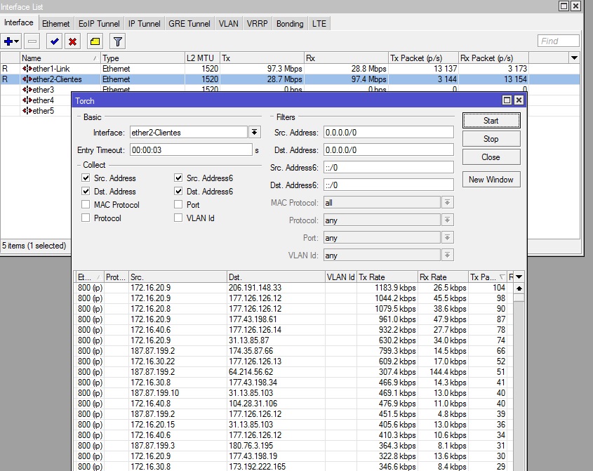

    De um torch na interface cliente e veja o IP que está com maior numero de pacotes de RX

    Vou aguardar o problema aparecer ai viu dar o torch pra vê se descubro.
    Como disse antes, não está acontecendo sempre, mas quando acontece, o link fica horrível por causa do processamento da CPU.

    Pessoal obrigado a todos pela ajuda e atenção.
    Vou aguardar o problema voltar e vou dar o torch, e observar de onde estaria vindo tantos pacotes, pode demorar um pouco, porque não é sempre que acontece, mas está acontecendo, então assim que eu verificar isso eu passo aqui pra vocês.
    Se alguem tiver mais alguma dica para ajudar a desvendar o mistério agradeço muito.

    Salve pessoal,
    O problema apareceu, olha ai na imagem.
    Agora eu quero saber a velocidade que está dando na interface Link Tx, é onde eu recebo o link ou onde eu transmito para o link??
    Obrigado a todos mais uma vez pela ajuda...
