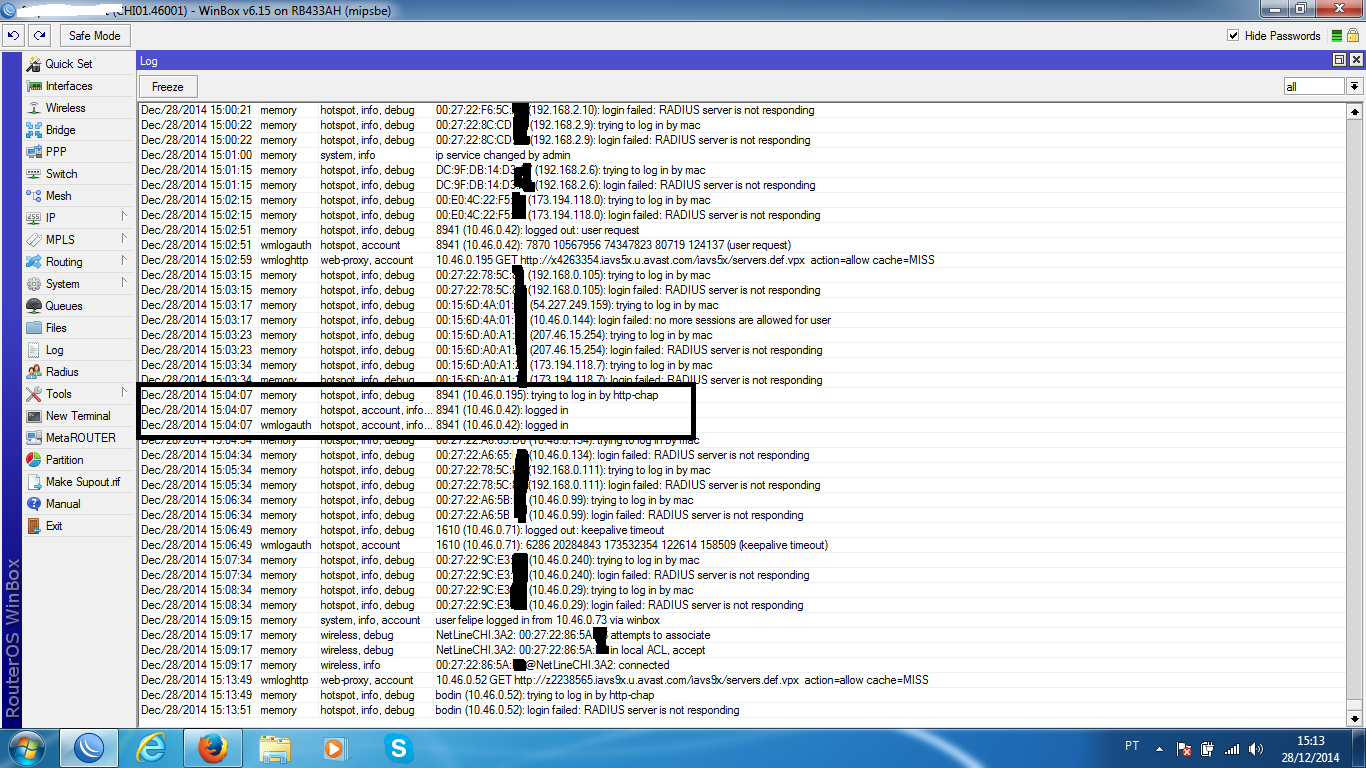

    Isso que mim invoca alguns clientes pega dos ips segue a imagem e muito erros de radius
Nome:	         mikrotik.png
Visualizações:	317
Tamanho: 	204,8 KB

    Esses ips que mostram nao são da minha rede o da minha é 10.0.46.xxx
