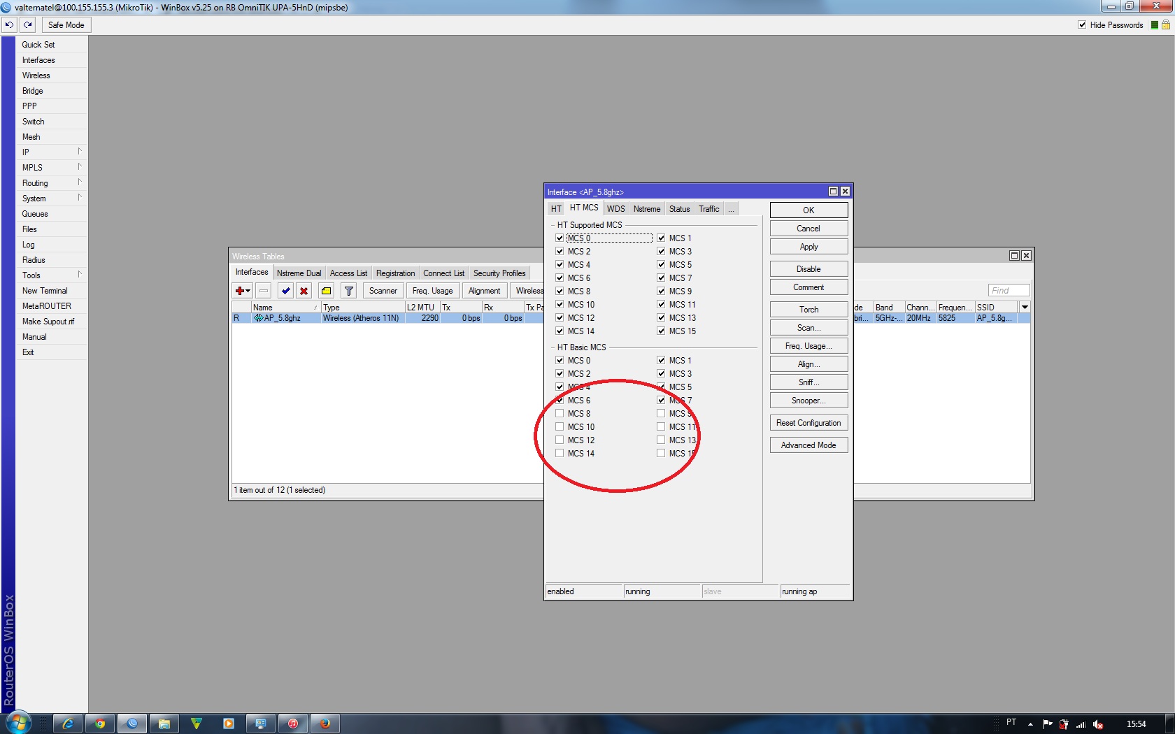

    ai galera, eu resolvi o problema da wom5000 com a omnitik. foi so desabilitar essas opções que conectou 100%
