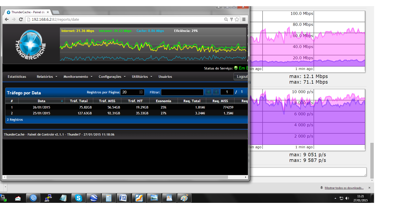

    Atualizei meu thunder melhorou mas apenas 30% do meu trafego passa pelo cache Clique na imagem para uma versão maior
Nome:	         thunder.png
Visualizações:	229
Tamanho: 	264,1 KB
ID:      	56976se isso for normal deixamos assim. Tenho 7 tb de cache com 5 tb cheio
    Padrão Re: Thunder Cache
    Bom eu acho que é uma media Boa 30%, lógico que queremos mais, se naum me engano este é o prometido
    Concordo que o prometido e de 30% o que eu me refiro e que so esta passando de 80 megas apenas 20 passa pelo cache dos 20 ta chegando 27% ou seja dos 20 megas 7 megas e cache mas o meu consumo e de 80 megas entao isso e menos que 10%.
    Eu apenas estou redirecionando a porta 80 e preciso jogar a 443 tambem?
    Amigo 443 é https, creio que nao vai rolar, quanto aos índices é isso mesmo dos 80 megas somente 20 passa pelo cache ou seja porta 80, o restante são outras portas, pode ser jogos, câmeras, etc...

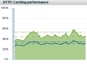

    Aqui uso o mara e fica de 40 a 50%.
Nome:	         cachemara.JPG
Visualizações:	191
Tamanho: 	10,2 KB
    Obrigado pela resposta sei que nao exite milagre so estava querendo saber se e o correto.
