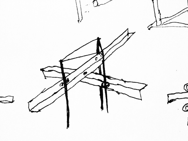

    Mais fácil que se preocupar com isolamento (Só metal gera reflexo, omni geralmente tem desempenho horrível por conta de reflexos, tem que usar espuma de RF) é simplesmente colocar os paineis num afastamento decente.

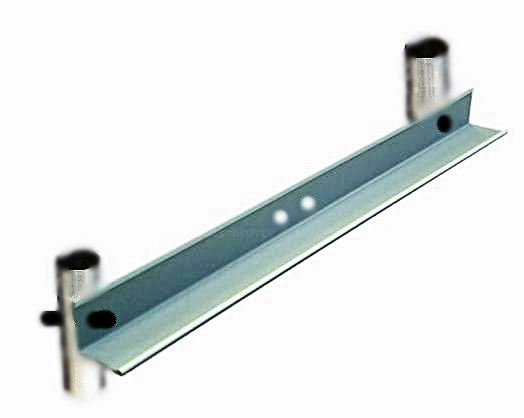

    Se usar solução tipo 6 Nanostation Loco M2 como AP's, dá pra começar com só 2 e ir acrescentando os outros conforme surgem clientes. Precisa se preocupar com isolamento? Precisa, mas mais fácil que acrescentar isolamento meia-boca é simplesmente afastar um do outro, toda antena devia ficar distante, algo tipo 50cm é o MÍNIMO, mas eu preferia quase 1m. Com meia duzia de NS Loco M2 dá pra usar solução barata tipo uma cantoneira 3/4 chapa 12, peça de 1,5m, com 2 tubos de aço de 3/4 de uns 10cm na ponta, parafusada com 1 parafuso pra ter regulagem de tilt, algo assim:
Nome:	         imagem.JPG
Visualizações:	496
Tamanho: 	45,4 KB

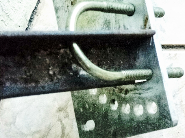

    Pra prender em mastro põe uma abraçadeira em U, pra prender em torre triangular põe 2, algo assim:
Nome:	         DSC00307.JPG
Visualizações:	253
Tamanho: 	245,6 KB
    (Vê-se que é bom pintar, isso é um suporte no chão, não no alto, por isso não pintei)
    Com 3 cantoneiras dessa você coloca 6 antenas, não gera muito arrasto, é extremamente barato e afasta as CPE's o suficiente.

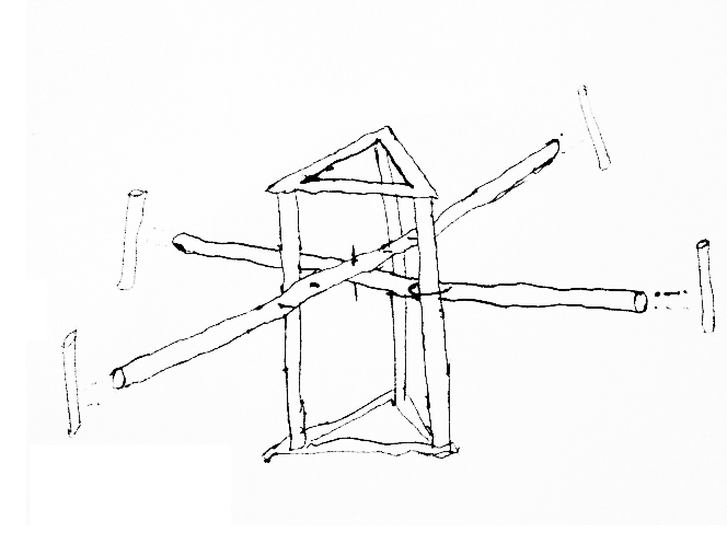

    Amigo Rubens... vou atualizar meus equipamentos na torre e vou retirar os nano station m5 e vou colocar 4 basestation de 90º.
    Minha torre é triangular 40x40x40 cm... estou pensando nas possíveis soluções para a fixação desses 4 basestation, mas ainda não vi nenhuma q me satisfaça...
    Vc pode dar alguma idéia de como fixar, como essa q deu acima?

    Sou adepto das cantoneiras, então sempre penso em soluções com elas, mas poderiam ser tubos. Deixa ver se desenho de modo legível:
Nome:	         DSC00308.JPG
Visualizações:	314
Tamanho: 	143,2 KB
    Pra basestation cantoneira 3/4 em cima e em baixo (Desenhei só 1, mas basestation é grande e pesada, bom seria 2 + desse tipo.
    Visto de cima, as 2 cantoneiras unidas por parafuso no meio, e presas nas 3 estruturas da torre com abraçadeiras em U:

    Coloquei na torre, já fiquei pisando em cima por horas e horas e não se move, as abraçadeiras fixam bem, usei umas pequenas (2") que comprei na falida AmericanExpress por algo tipo R$ 3,90 mas troquei as porcas finas originais por umas mais grossas.

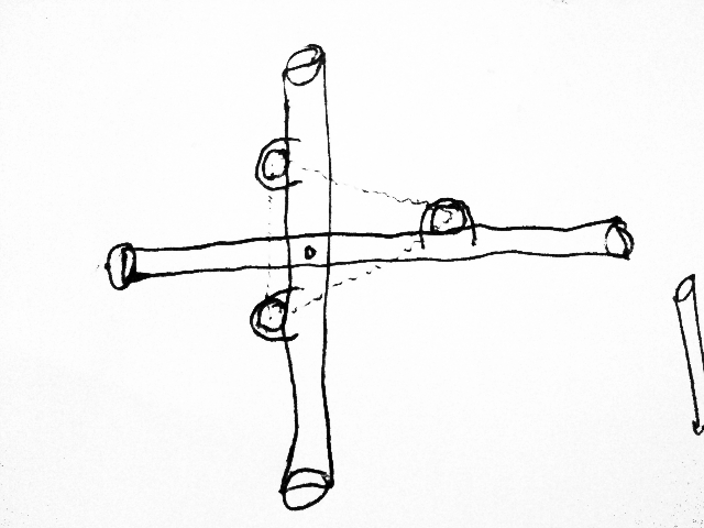

    Daria pra usar tubo de aço, gosto menos de lidar com eles porque dá mais trabalho furar (Se usar tubo de chapa fina é facil, mas chapa fina pra antena pesada eu não arrisco). Ficaria algo assim:

    Queimei meu pé na moto de um jeito muito lindo, estou mancando desde o dia 29, quando conseguir pisar direito eu tiro uma foto melhor se precisar, mas basicamente não soldo isso, por mais que tenha soldador eletrico, mig e prática com solda eu prefiro subir com tudo desmontado e parafusar no alto, prefiro soluções desmontáveis.
    (Daqui uns dias vou ter que tirar de 46m de altura uma estrutura com 4 90º L-com, está uns 4m acima dos estaios e é inteiriça de aço pesado colocada em cima (Detesto essas soluções, prefiro o que vai nos lados), provavelmente vou acabar derrubando aquela porcaria, porque tem cara de ser bem pesada)

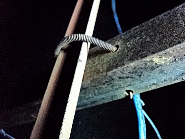

    Outra solução é fazer 2 circulos grandes, pra isso teria que fazer 3 T com a parte de cima do T curvada, dobradora de tubo seria necessaria, pra emendar teria que furar, mas pra não entrar agua ia precisar vedar e etc, enfim, muito trabalho por quase nada. 4 cantoneiros em + (2 em cima, 2 em baixo) e você deixa 4 setoriais pra lá de firmes, só com 6 abraçadeiras em U e 2 parafusos M8 de 1" com porca. Pra prender o suporte das setoriais também não precisa soldar nada, aquela abraçadeira em U você simplesmente põe por dentro de um furo previo, algo mais ou menos assim:

    Isso sozinho permite movimento, por isso falo de colocar 2, seria pra setoriais com 2 suportes (Aquario,s Oiwtech, Lcom, etc). Pra Basestation ia precisar soldar um tubo de aço formando um T na ponta da cantoneira, tenho direcional 28dBi em cantoneira 3/4 de 2m, com tubo de 1" chapa 14 soldada, segura muito bem, até pouso de Urubu o troço aguenta (E acho que foi solda eletrica, não mig).

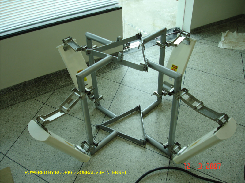

    Vi um suporte interessante, aqui mesmo no fórum...

    Mas o serralheiro tem q ser bom... pra deixar os suportes equidistantes...
    Abraço.
