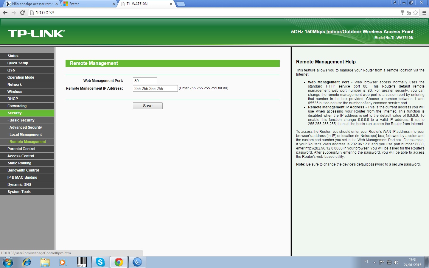

    Amigo e só você fazer igual esta na imagem, (Security - Remote Management) e adicionar o ip: 255.255.255.255 em
    Remote Management IP Address:
Nome:	         Sem título.jpg
Visualizações:	342
Tamanho: 	279,3 KB
    Padrão Re: Não consigo acessar remotamente o Nanosatation TP-Link WA5210G 2.4 Ghz
    Obrigado Subnet
    Então, mas não consigo acesso-lo para fazer isso.
    Não é somente na wireless que não consigo, via cabo também não, quero saber se alterar o modo de operação se o Modo de Operação Ap Router não funciona o acesso remoto?
    Pois estava funcionando eu alterei de Ap para Ap Router e agora não consigo acessa-lo,
