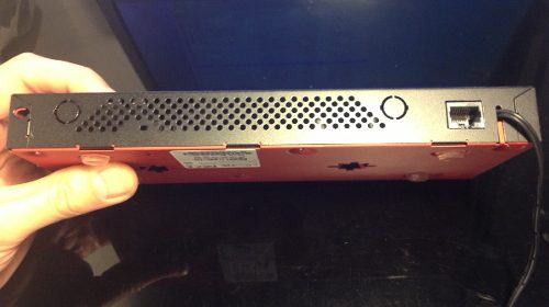

    Tenho uma duvida que creio que sejá simples. Comprei um tempo atras duas routerboard Rb 2011uas-rm e na mesma tem uma porta parecida com entrada RJ 45. Gostaria de saber qual a sua função.

    E uma porta que fica na parte de atrás da Rb como na foto. Clique na imagem para uma versão maior
Nome:	         mikrotik-routerboard-rb2011uas-in-licenca-l5_MLB-O-4438684946_062013.jpg
Visualizações:	563
Tamanho: 	20,3 KB
    Logico que essa não e a Rb 2011uas-rm mas e uma Rb 2011 também.
    Padrão Re: Duvida Routerboard Rb 2011uas-rm
    Amigo esta porta e porta para acessar a rb via cabo console (serial ) . Este cabo você encontra no mercado livre por 20 reais e ja me salvou algumas vezes ao atualizar a rb .
    Amigo você pode usar esse cabo sim para converter uma porta usb em serial e depois usar o cabo console que eu citei conectado na ponta deste cabo e então ira conseguir acessar a rb através da porta console da rb, cada rb tem um jeito de acessa-la .
