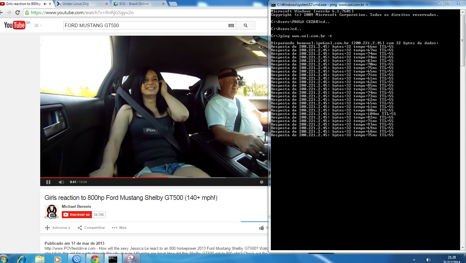

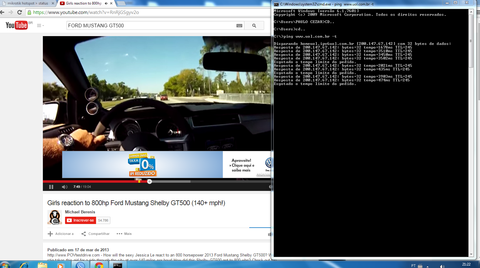

    muito bem acabei meus ensaios até o momento reconfigurei tudo ensaiando em casa e descobri algo enteressante, quando o cliente que aparece na RB SXT 2HnD2 é copiado para a access list, o tempo caiu muito no ping vejam a diferença até o momento somente com hotspot em ensaio no laboratorio, o que ficou estável até o momento!!!

    Bom até o momento
    hotspot no servidor RB750GL FAIXA 10.0.0.X
    autenticação wpaps2k na RB SXT 2HnD EM BRIDGE REPASSANDO COM IP 10.0.0.X
    CPE TPLINK WA5210g como AP BRIDGE IP NA MESMA FAIXA 10.0.0.X
    utilizei na RB SXT opção copy to acces list e mudou o ping tempo radicalmente...
    esta estável sem problemas
