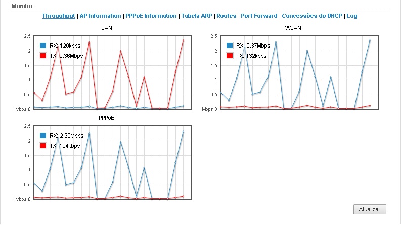

    queria saber se pode ser feito algo para melhorar a latencia e e download/upload (contratei o plano de 4mb)
    abaixo imagem da antena

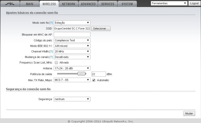

    O pouco que dá pra tentar é desmarcar o tx rate automatic e setar pra 39M.

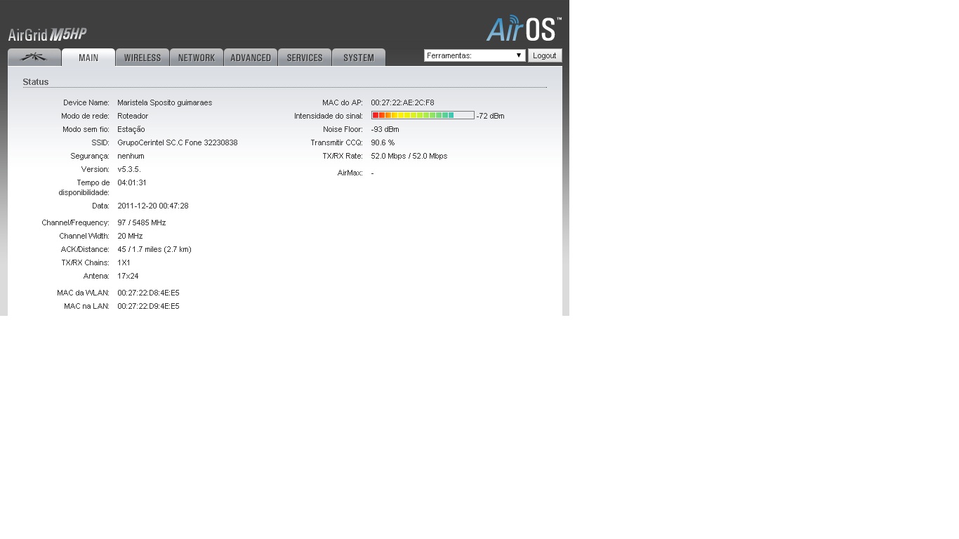

    Porque 52M exige SNR de uns 22dB, e você tem só 21dB de SNR, está meio que "por um fio". 26M ou 39M tem sensibilidade melhor e exige SNR menor, pode ter uma pequena melhora.
    E veja como está a visada e zona de fresnel, não sei qual a distancia mas sinal -72 me diz que OU o provedor está com potencia baixa/antena de baixo ganho, OU calculou muito mal o sinal necessario, OU está numa distancia maior que devia, OU simplesmente tem obstrução na zona de fresnel.
    http://www.novanetwork.com.br/suport...os/fresnel.php
    Essa faixa dos 5,4GHz tem limite de potencia bem mais rígido, se ele usasse 5,7 - 5,8GHz poderia usar potencia maior, quem quer usar datarate grande (Pra que? Não dá pra atender centenas de pessoas com um mesmo AP) tem que ter sinal muito melhor que -72.
    -72 é sinal meio baixo pra datarate de 52M, pra datarate assim o provedor devia trabalhar com sinais entre -60 e -70.
