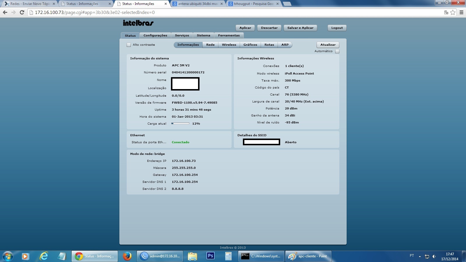

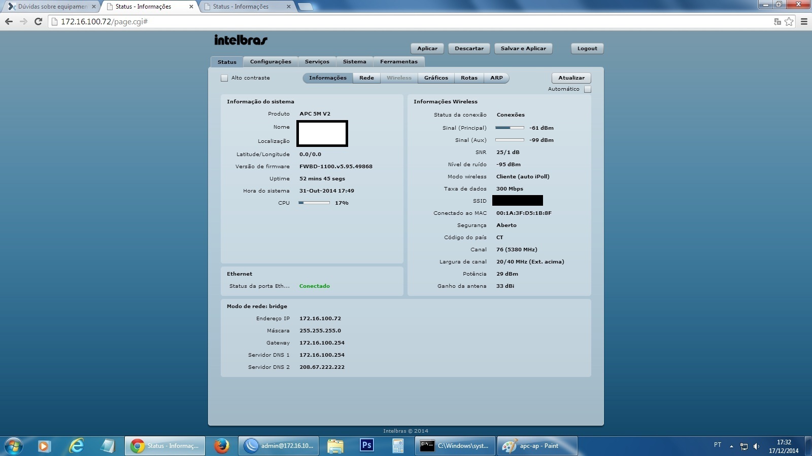

    Boa Tarde!
    Estou com um problema com um ponto a ponto feito com 2 APC's M5 e 2 antenas ubiquiti 34 dbi max gain. O enlace e de menos de 50 km. mais o sinal auxiliar de apc fica sempre em -99 dbm. e o ping e enlace ficam muito ruim. já fiz de tudo para melhorar o sinal e nada. Alguém pode me ajudar. De vez em quando sinal auxiliar fica em -17 dbm por alguns segundo e depois volta -99 dbm, ? segue print das telas. Obrigado!

    Tenho 2 enlaces com esses equipamentos usando antenas ALGCOM de 34dbi e não tenho do que reclamar. Realmente são muito bons. Na imagem mostra que a firmware de um dos rádios está desatualizada, seria bom você estar atualizando pois isso influencia no bom desempenho do rádio. A meu ver, me parece que você está com problema nos pig tails ou na conexão dos mesmos. Se verificar no rádio há uma etiqueta o qual mostra as polarizações, verifique se não está invertido a conexão dos pig tails, tenho vários amigos que já inverteram e passou por despercebido.

    Veja pelo seguinte lado:
    A sensibilidade do datarate de 150 a 300M é de -75, tá no datasheet:
    http://www.deliberant.com/media/files/APC%205M%20v2.pdf
    (O da Intelbras é igual, mais facil linkar esse)
    Veja que o ruído exibido é -95, que é a maior sensibilidade no datasheet, são medidos na maior sensibilidade (Que é com o menor datarate), a sensibilidade "que vale" é a do datasheet pro datarate escolhido (Por isso tem essa info no datasheet)
    Agora, SNR todos sabem que precisa ser grande, algo tipo 20dB pra datarate BAIXO tipo 40 ou 50M. Pra 300M praticamente TODA documentação sobre o assunto informa que o SNR mínimo requerido em 5GHz é de 30dBm.
    Veja aqui, página 4:
    http://www.cisco.com/c/en/us/td/docs...hapter_011.pdf
    Googla por minimal snr required 802.11n, vai achar duzias de tabelas falando em coisa tipo 25dBm de SNR mínimo requerido pra datarate tipo 65M (MCS7, 20MHz, long-GI), então até que é POUCO exigir só 30dBm de SNR pra 300M.
    Se somar -75 com 30 dá -45.
    Já sabe seu problema, sinal baixo.
    A solução é aumentar o sinal (Pra -45) ou diminuir o datarate.
    Se baixar pra 120M a sensibilidade cai pra -86, se baixar pra 120M a potencia de saída pode passar de 27 pra 29dBm então o sinal deve subir um pouco, e MCS11 tem SNR mínimo requerido de 20dB, ou seja, -86 + 20 dá -66, uma boa margem de folga pra MCS11.
    (Talvez MCS12 ou 13 resolva, só testando)

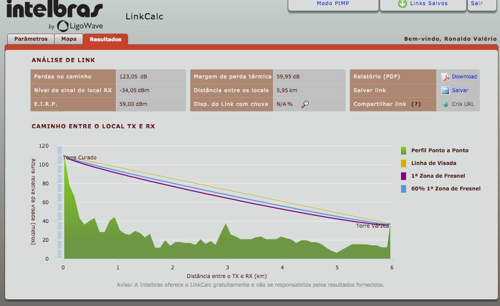

    Você pode nos enviar o resultado do LINKCALC?(http://redesoutdoor.intelbras.com.br...kcalc/linkcalc)
    Padrão Re: Problema com Ponto a Ponto APC! Sinal auxiliar em -99 dbi
    Vamos lá:
    Estou usando Rocket Dish de 30dbi
    Testamos vários canais e praticamente nenhum deles fechou o enlace.
    Utilizamos quase todos os canais com regulamentação Brasil, sem sucesso.
    Com relação ao alinhamento eu não posso te dizer pq o enlace não foi fechado, porém eu tenho um nanobridge fazendo o mesmo enlace passando 36MB.
    Fiz a análise de espectro e procurei usar os canais menos interferidos.
    Segue abaixo o resultado do link calc.Clique na imagem para uma versão maior

    Olá ronaldoipm,
    Pelo ambiente, é possível fazer o enlace. Você poderia nos informar seu contato para podermos lhe auxiliar?
