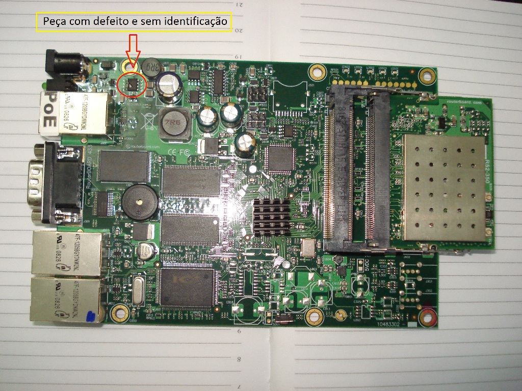

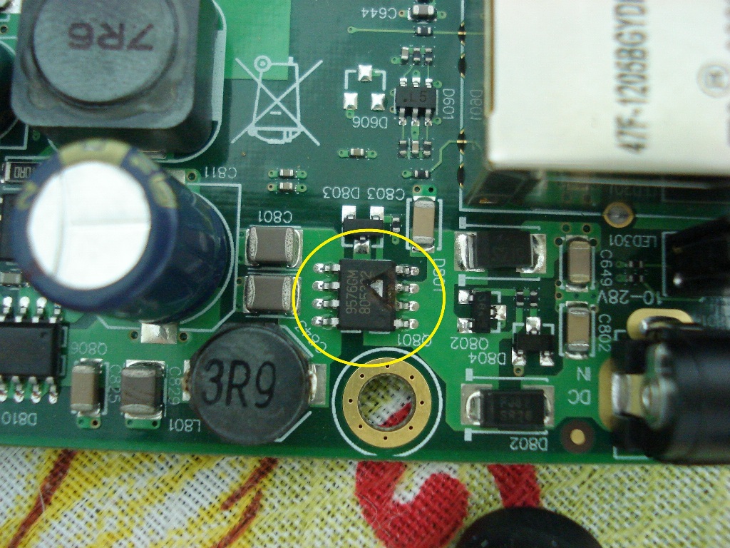

    Seguinte amigos minha RB Sofreu um Dano em um componente que faz ela ligar, segue 2 fotos no anexo.
    Alguem sabe qual e a numeracao deste componente?
    Nao queria descartar esta RB por completo queria tentar recuperar.
    Algum colega aqui do forum conhece ou sabe onde consigo esta peca para arrumar isso?
    Andei pelo google procurando pelos codigos e pelo nome CI mas nao encontrei nada.
    Se alguem puder me ajudar eu fico grato.
    []`s

Nome:	         Defeito em RB433.jpg
Visualizações:	1337
Tamanho: 	378,5 KB
ID:      	3460   Clique na imagem para uma versão maior
Nome:	         Zoom RB433.jpg
Visualizações:	1599
Tamanho: 	332,3 KB

    Olha a minha placa tambem queimou este componente olhei o datasheet e diz ser um mosfet 9576m. ok.

    cara esse chip e o 9576gm, porem qdo ele queima desse jeito com certeza o mosfet AO4484, o diodo d802, em curto, testar o outro ci 9576gm do lado desse que queimou o Rt9206 power controller tambem danifica, teste tambem o conector de entrada poe, ele pode tambem ter sofrido queima devido a descarga eletrica... espero ter dado alguma dica para vc... faco manutencao na empresa que trabalho e faco servico para outras empresas tambem.. abracos...
