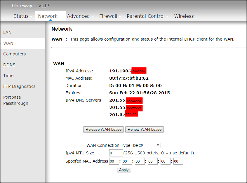

    Sobre o modem da NET estrar em bridge acredito que não. O IP que vc tem na internet é 192.168.0.25 sendo que este IP é fornecido por um DHCP do modem. resumindo você faz um NAT na mk e depois faz outro NAT no modem da NET. Colocando o modem da NET em bridge você vai receber na mikrotik um ip valido na internet, no meu caso o modem atual é 191.177.x.x

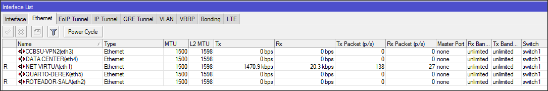

    Sobre o "/interface/ethernet" como estão?

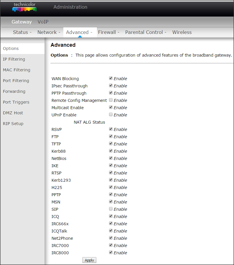

    o modem da NET que estou usando o modelo é TC7300.B Technicolor
    nas configurações e não estou encontrando como deixa-lo como Bridge, unica coisa que encontrei sobre nat foi no menu advanced conforme a figura abaixo

    Aqui em Network tem opção de dhcp, static IP, L2TP (dhcp) e L2TP (static) mas acho que não pode alterar, tem que deixar como dhcp.

    Sobre o IP 192.168.0.25 realmente é fornecido pelo Dhcp do modem para a rede local como o modem e o RB estão interligado este é o IP da interface eth1 da RB
    Já a Interface/Ethernet estão assim conforme a figura abaixo.

    para que as sub-rede possam conversar não precisa fazer algum roteamento no mikrokit?

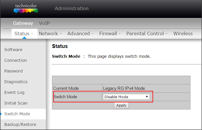

    sobre como colocar este modem em bridge, dei uma procurada rapida no google e achei um video. tem mais coisas lá tambem, é so procurar pelo modelo do teu modem e adicionar bridge na busca.
    pelo visto é bem simples. mas lembre-se isto é por tua conta e risco.
    sobre rotear, se não tiver regras de firewall tem que funcionar.
    outra coisa, geralmente ele desabilita o wireless. você tem que ter um wireless atraz da mk. acredito que seja o teu caso. duvida, vc tem todos os equipamentos atraz da mk? se tiver usando o wireless da net, então esta certo vc não acessar os outros equipamentos atraz da mk, pois vc esta sobre uma rede nat.

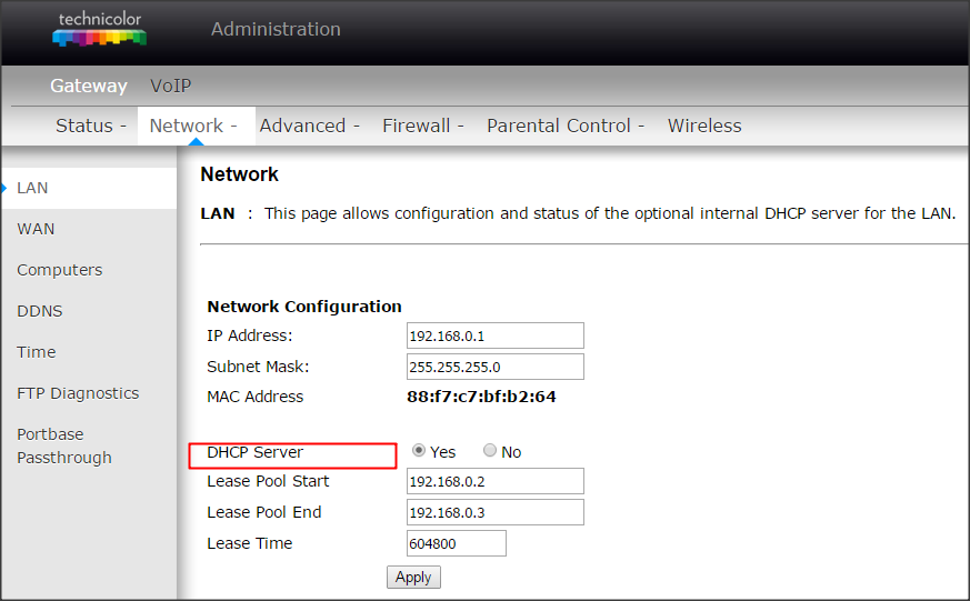

    Tentei trocar para modo Bridge, mas fiquei com uma duvida, quando alterei conforme o vídeo, não recebi nehum IP Real nem na maquina que conectecei no modem NET e nem pela RB.
    Na RB como tenho que criar a Interface, Bridge, PPPOE, visto que pppoe não pode ser porque eu não tenho usuário e senhae como vc mesmo disse a Net não trabalha com PPPOE.
    Bom tive que resetar o modem para voltar ao normal se não eu não teria a cesso a internet.

    NO Modem eu tenho que desabilitar o DHCP SEVER?

    Caros Santosjt, irei verificar como fazer este processo de criar a porta 2 até 5 para trabalhar como Bridge, realmente seria muito mais facil, o legal que com dicas que estou recebendo o meu aprendizado está sendo util.
    Agora sobre fazer o Modem NET trabalhar como bridge hoje irei ter mais tempo para mexer, pois na correia hoje de manhã não consegui, já que quando o Switch Mode para Disable mode não consegui receber o IP real.
    E fiquei na dúvida o que fazer na RB, se eu tinha que criar uma nova interface, pois existe muitas opções desde Bridge, PPPOE, PPTD, STPD etc.

    Uma sugestão sobre a net é muda para o modo bridge e coloca um computador direto no modem recebendo ip via dhcp. Depois que estiver funcionando no windows, você coloca na mikrotik. Bem mais fácil.
    sobre o dhcp acredito que não é necessário desativar. o modo bridge vai fazer isto sozinho.
    Padrão Re: Usando o RB750GL em rede doméstica com intuito de melhorasis de segurança
    boa dica, irei fazer isso, isto é se minha esposa ficar sem internet por uns 30 minutos vai ser viciada com seriados lá na china kkkkkkkkk.
    Sobre pool eu criei para uma unica classe de rede 192.168.0.0/24 e também as portas 3 até a 5 ficou como fosse uma unica rede.
    A porta 2 da RB irei usar como sub-rede por enquanto.
