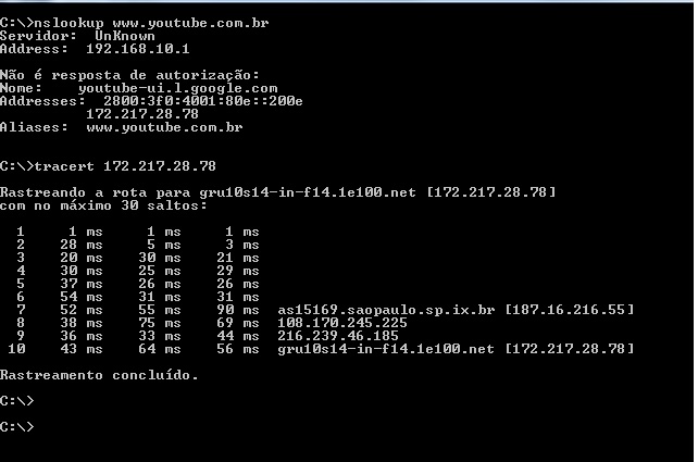

    No prompt do MS-DOS: tracert nome.do.site
    Exemplo: tracert www.youtube.com.br
Nome:	         trace3.jpg
Visualizações:	290
Tamanho: 	61,8 KB
    Se aparecer IX.BR é PTT

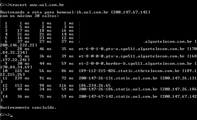

    ou por exemplo:
Nome:	         trace.jpg
Visualizações:	246
Tamanho: 	76,8 KB
    DOMINIO.COM.BR com vários saltos é trânsito IP
    Agora é o seguinte, esse problema de estar sem ícones e imagens é mais provável que seja falta de banda/link ou o provedor utilize um cachê muito porco...
