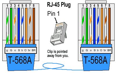

    Tá escrito + e - em cima dos parafusos, par marrom no -, par azul no +, não tem erro, é só seguir o padrão:
Nome:	         cabo-de-rede.jpg
Visualizações:	1753
Tamanho: 	26,0 KB
    Se colocar um termoretratil da cor do cabo ( http://produto.mercadolivre.com.br/M...-azul-60mm-_JM ) ninguém percebe a adaptação.
Visualizações:	1629
Tamanho: 	21,3 KB
