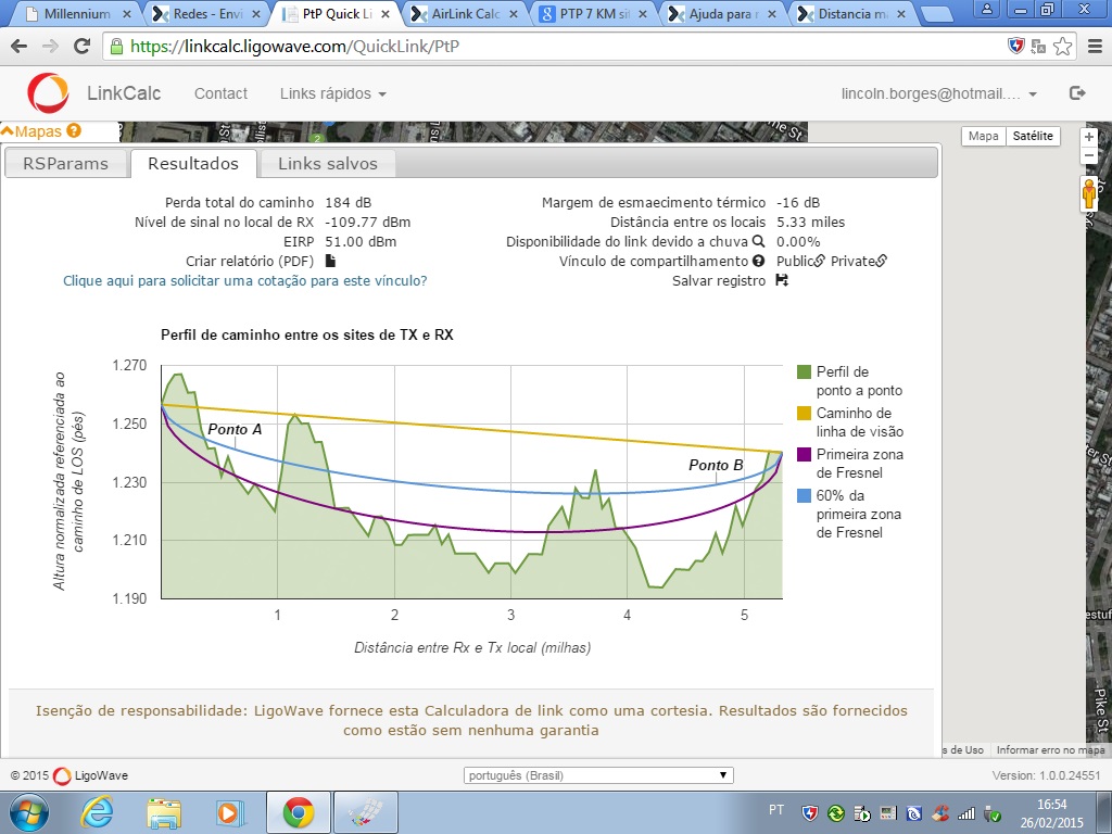

    Padrão Qual equipamento usar nesse PTP?
    Qual o melhor equipamento pra mim fechar esse ptp?

    Com aproximadamente mais de 60% da Zona de Fresnel comprometida? terá que reavaliar o projeto. Aumentar as torres nos pontos de transmissão. Assim conseguirá fechar o enlace na frequencia de 5.8 Ghz
    Padrão Re: Qual equipamento usar nesse PTP?
    certo, vou aumentar as torres mais qual equipamento usar? NANO BEAM 5GHZ M5-400 25 DB dá de conta?

    aproximadamente 8 km. Dependendo de sua necessidade, vai atender tranquilamente.
    Visada limpa até o M5 300
