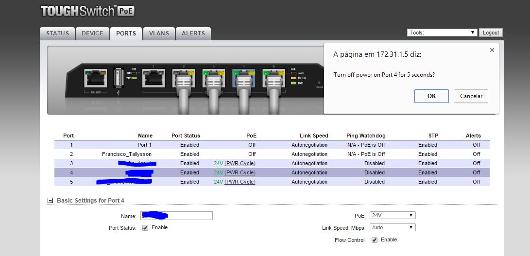

    Duas coisas que a Ubiquiti deveria implementar no EdgeSwitch que existem no TOUGHSwitch é a possibilidade de interromper o fornecimento de energia em determinada porta por alguns segundos (Power Cycle) para reiniciar o equipamento ligado a mesma, não precisando desativar o PoE na porta e reativá-lo, e também o gráfico de consumo instantâneo geral/por porta, essa informação facilita muito uma leitura em real time do tráfego em determinado POP ou porta (equipamento).
    Isso tem no TSW
Nome:	         sw.JPG
Visualizações:	400
Tamanho: 	78,9 KB

    Isso tem no TSW
Nome:	         sw.JPG
Visualizações:	400
Tamanho: 	78,9 KB
    Sim, sim. Tenho vários TS-8 na rede, inclusive submeti uma requisição no fórum da Ubiquiti pedindo os gráficos da tela inicial. O Power Cycle um outro usuário tinha pedido 17 horas antes rsrs.

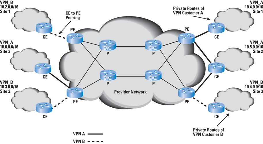

    Marcio sim é necessário, pois no final quero uma L2 cercada de L3, portanto vou usar OSPF, MPLS, iBGP e VRF(OBS: estou em processo de migração).
    klabundee a Topologia final ficaria +- assim, tem alguns detalhes que ainda tenho que analisar...
Nome:	         Topologia Final.jpg
Visualizações:	352
Tamanho: 	150,3 KB
    OBS: o Backbone em anel ficaria entre os PE´s.
    Ja estive pensando nas CCR´S problema é rodar os IBGPs, pelo que sei so funcionam em pleno vapor (Todos os núcleos) se for PPC RB1100AH
    Sugestões são bem vindas ...
Visualizações:	352
Tamanho: 	150,3 KB
